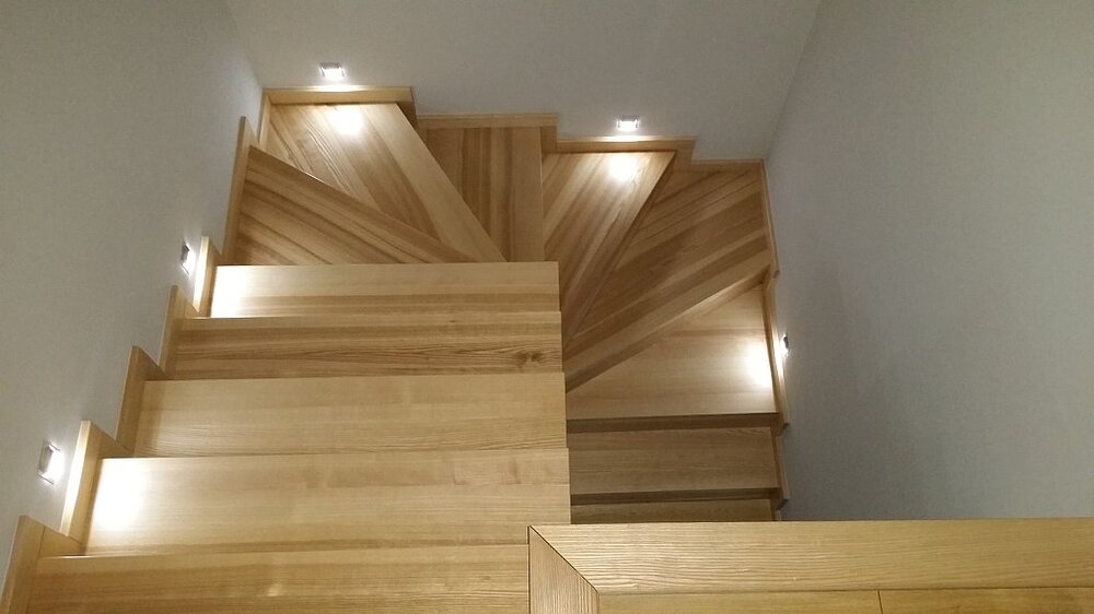

To i My poprosimy o Waszą opinię:
[ATTACH=CONFIG]335295[/ATTACH][ATTACH=CONFIG]335296[/ATTACH][ATTACH=CONFIG]335297[/ATTACH][ATTACH=CONFIG]335298[/ATTACH][ATTACH=CONFIG]335299[/ATTACH]
Pozdrawiam :)
schody ciekawe, ładne, tylko te grzybki na policzkach psują cały efekt końcowy...

Stolarz mówił ze koszt wymiany jednego elementu szyby to ok 300zl, jak by się coś stało oczywiście. Ale schody zakotwiczyl do ściany każdy stopień po dwa pręty 16. Zapłaciłem za wszystko 8500zl a nie jak mi firmy wycenialy ok 20 tysięcy albo nawet ponad. Jeszcze zrobił podświetlenie Led całej szyby gratis
