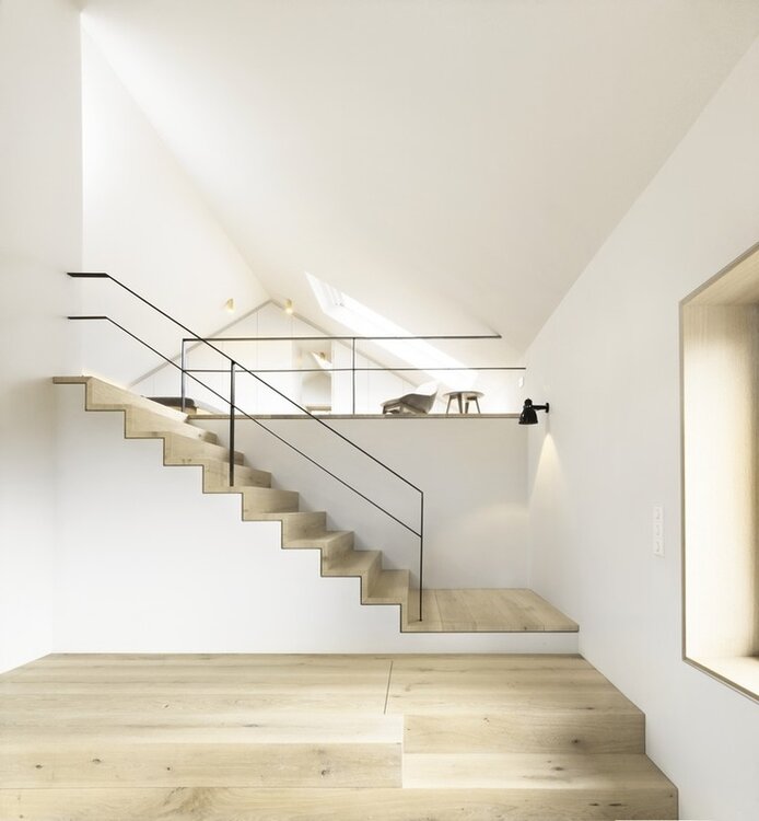

mikus39 27.10.2017 17:39 Zgłoś naruszenie Udostępnij Napisano 27 Października 2017 A może szanowne grono podpowie jaka balustrada pasuje do takich schodów? Cytuj Odnośnik do komentarza Udostępnij na innych stronach Więcej opcji udostępniania
pestka56 27.10.2017 19:26 Zgłoś naruszenie Udostępnij Napisano 27 Października 2017 Delikatna Najlepiej taka Cytuj Odnośnik do komentarza Udostępnij na innych stronach Więcej opcji udostępniania
mikus39 28.10.2017 13:46 Zgłoś naruszenie Udostępnij Napisano 28 Października 2017 A ja myślałem o takiej :http://inoxline.pl/wp-content/uploads/2016/10/P1010983.jpg Cytuj Odnośnik do komentarza Udostępnij na innych stronach Więcej opcji udostępniania
pestka56 28.10.2017 15:58 Zgłoś naruszenie Udostępnij Napisano 28 Października 2017 Ładna, ale ciężko wygląda. Jakbyś miał dużą przestrzeń wokół schodów, to byłabym za. Przy małej przestrzeni niestety zagraci. Cytuj Odnośnik do komentarza Udostępnij na innych stronach Więcej opcji udostępniania
