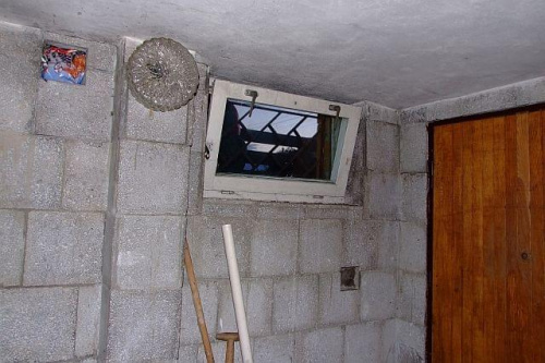

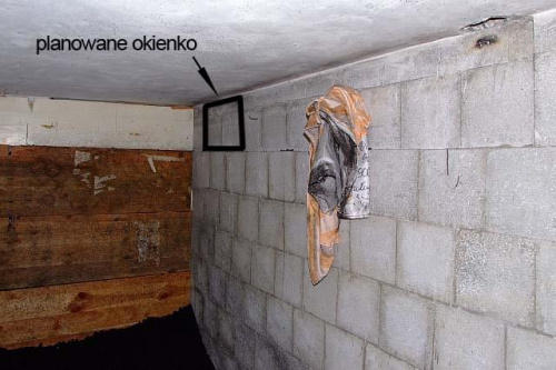

seven 09.09.2007 19:38 Autor Zgłoś naruszenie Udostępnij Napisano 9 Września 2007 Myślałem, że obejdę się bez tego okienka ale niestety temat powrócił.Wkleję zdjęcia i rysunek jak to ma wyglądać.Rysunek z zewnątrz i miejsce w którym chcę wykuć otwór:http://images26.fotosik.pl/78/46a1507ac66e1d4dmed.jpgMiejsce planowanego otworu:http://images26.fotosik.pl/78/f35b2790719fbbefmed.jpgWygląd istniejącego okna od wewnątrz:http://images30.fotosik.pl/78/eb0141c2ce6c9ee0med.jpg Otwór chcę wykuć na ok 50 cm szerokości o wysokości ok 60 cm taką wysokość mają 2 okienka (rys) Będzie to otwór zaraz pod stropem tak jak istniejące okienko na zdjęciu.W tym stropie jest wieniec i prawdopodobnie taki otwór zaraz pod nim ma nie zaszkodzić budynkowi, czego nie jestem pewien i dlatego ponawiam swoje pytanie - czy mogę kuć ten otwór ?[/img] Cytuj Odnośnik do komentarza https://forum.murator.pl/topic/82878-otw%C3%B3r-w-%C5%9Bcianie-no%C5%9Bnej/#findComment-1984616 Udostępnij na innych stronach Więcej opcji udostępniania
NJerzy 09.09.2007 20:51 Zgłoś naruszenie Udostępnij Napisano 9 Września 2007 Skoro te okna które już są nie mają dodatkowego nadproża i nic się nie zawaliło, i nie bardzo masz miejsce aby takowe nadproże zrobić, to wyjście jest jedno - kuć! Cytuj Odnośnik do komentarza https://forum.murator.pl/topic/82878-otw%C3%B3r-w-%C5%9Bcianie-no%C5%9Bnej/#findComment-1984805 Udostępnij na innych stronach Więcej opcji udostępniania
retrofood 10.09.2007 05:58 Zgłoś naruszenie Udostępnij Napisano 10 Września 2007 Skoro te okna które już są nie mają dodatkowego nadproża i nic się nie zawaliło, i nie bardzo masz miejsce aby takowe nadproże zrobić, to wyjście jest jedno - kuć! LUDZIE!!! NIE KUĆ!!!!!! Wszelkie otwory w ścianach nośnych się WYCINA, a nie kuje. I ja bym nie był taki pewny, czy w tym miejscu w ogóle można myśleć o jakimś otworze. Ryzykować isnienie całej chalupy dla takiej dziurki, no, no... Cytuj Odnośnik do komentarza https://forum.murator.pl/topic/82878-otw%C3%B3r-w-%C5%9Bcianie-no%C5%9Bnej/#findComment-1984985 Udostępnij na innych stronach Więcej opcji udostępniania
kapusta 10.09.2007 09:22 Zgłoś naruszenie Udostępnij Napisano 10 Września 2007 jeżeli strop został wykonany prawidłowo - to mozna wykonać ten otwór wykorzystując wieniec stropowy jako nadproze -raczej zalecane kucie niz zakurzenie całego budynku Cytuj Odnośnik do komentarza https://forum.murator.pl/topic/82878-otw%C3%B3r-w-%C5%9Bcianie-no%C5%9Bnej/#findComment-1985420 Udostępnij na innych stronach Więcej opcji udostępniania
