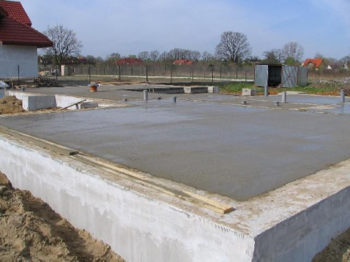

JaMaDa 04.06.2008 09:43 Zgłoś naruszenie Udostępnij Napisano 4 Czerwca 2008 Witam, nie wiem czy temat jeszcze aktualny, ale podam koszt stanu zero - dom w orlikach 2 po drobnych przeróbkach, powierzchnia parteru ok 135 m2: Wytyczenie osi budynku: 1 000 PLNZebranie humusu: 1 000 PLNŁawy (lane, 60 cm szerokości, 40 cm wysokości, ok 28 m3 B20): 17 200 PLNŚciany fundamentowe (bloczek betonowy ok 2000 szt, dysperbit, styropian 15cm): 20 600 PLNZasypanie fundamentów (w tym 17 wywrotek piachu): 5 400 PLNHydraulik: 3 200 PLNChudziak (ok 17,5 m3 B15): 7900 PLNRAZEM ok 56 300 PLN ... a to fotka stanu zerohttp://images32.fotosik.pl/254/10df0b6a4a32c7f2med.jpg PozdrawiamJacek Cytuj Odnośnik do komentarza https://forum.murator.pl/topic/82974-ile-za-fundamenty/#findComment-2496946 Udostępnij na innych stronach Więcej opcji udostępniania
miciu 05.06.2008 17:40 Zgłoś naruszenie Udostępnij Napisano 5 Czerwca 2008 Piękny STAN ZERO, ale bardzo drogo Cię kosztował. Mamy podobny metraż parteru tyle że wyszedł nam o połowę taniej NIe wstawiam fotki bo jeszcze nie wiem jak Cytuj Odnośnik do komentarza https://forum.murator.pl/topic/82974-ile-za-fundamenty/#findComment-2499866 Udostępnij na innych stronach Więcej opcji udostępniania
