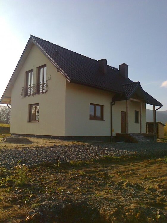

hela32 09.08.2007 09:13 Zgłoś naruszenie Udostępnij Napisano 9 Sierpnia 2007 powracam na forum. moje w21-12a juz stoi, teraz czekam na okna i położenie blachy. Domek jest super.Bardzo zgrabny i funkcjonalny. Jak sie nauczę to wrzucę fotki. A dla bardzo zainteresowanych mogę na priw. Jestem bardzo zainteresowana twoimi fotkami. Zakupiłam projekt W-21.12b i teraz myślę, co w nim zmienić , aby był jak najbardziej funkcjonalny. Na pewno będę poszerzała garaż, kominek w rogu na ścianie pomiędzy salonem a kuchnią. Na górze mniejsza łazienka i wygospodarowanie garrderoby. Jak możesz, to prześłij mi fotki z Twego domu, a jeszcze zapytam jaki masz strop? Zrezygnowalismy z Terriwy ze względu na koszty, szalowalismy strop i tradycyjnie . Zrezygnowałam też ze spiżarni w kuchni, absolutnie w tym miejscu nie pasuje, wolę jednak wiekszą kuchnię. Pod schodami jest fajne miejsce na spiżarnie. W moim projekcie jest super strych nad garażem, Takie miejsce sporo pomieści, a może też słuzyć za garderobę, prasowalnię, suszarnię itp. Cytuj Odnośnik do komentarza https://forum.murator.pl/topic/84005-projekt-w-2112-wersja-a-i-b-pracownia-dobre-projekty/page/17/#findComment-1925567 Udostępnij na innych stronach Więcej opcji udostępniania
teresab 09.08.2007 10:23 Zgłoś naruszenie Udostępnij Napisano 9 Sierpnia 2007 dzięki Haniu za zdjęcia, faktycznie bardzo ładnie Twój domek się prezentuje. Czy będziecie robili zastrzały dachu (z drewna) na zewnętrz domu? - tak jak to widać w projekcie? Cytuj Odnośnik do komentarza https://forum.murator.pl/topic/84005-projekt-w-2112-wersja-a-i-b-pracownia-dobre-projekty/page/17/#findComment-1925755 Udostępnij na innych stronach Więcej opcji udostępniania
