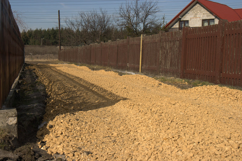

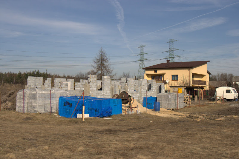

frykow 25.02.2008 19:46 Autor Zgłoś naruszenie Udostępnij Napisano 25 Lutego 2008 Szybki wpis. Mamy już drogę w połowie wykonaną: http://lh5.google.pl/jajozaza/R8MWf-X2CUI/AAAAAAAABqI/YwHJ5sTCZQI/s800/_MG_1376.jpgPodpis #1 Widok na budowę z pewnej perspektywy: http://lh4.google.pl/jajozaza/R8MWduX2CTI/AAAAAAAABqA/cyjphqbgjwc/s800/_MG_1375.jpgPodpis #2 Wydatki Elektryka - wyposażenie rozdzielnicy - 450złElektryka - kabel 5x2.5mm i skrętka - 300złRegulatory temperatury i czujniki - 250złKable grzejne Elektra - 2800złInstalacja centralnego odkurzacza - 400złDroga droga - 2600złInstalacja wody Hepworth - 1500złInspektor nadzoru - 500złPaliwo do auta na ciągłe wizytacje budowy - 500zł----------------------------------------------------Do tej pory razem: 137000zł---------------------------------------------------- Cytuj Odnośnik do komentarza https://forum.murator.pl/topic/84335-frykow-dom-buduje-by%C5%82o-co%C5%9B-o-tanim-budowaniu/#findComment-2315861 Udostępnij na innych stronach Więcej opcji udostępniania
