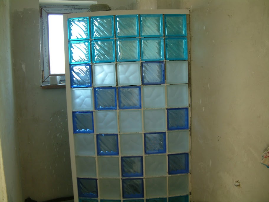

Niania 07.12.2007 12:03 Zgłoś naruszenie Udostępnij Napisano 7 Grudnia 2007 A przy zakupie pustaków zwróć uwagę, na jakie fugi są przeznaczone.Nasze polskie - dostępne w marketach - z reguły potrzebują fug grubaśnych na chyba 6mm - uwazam, że dość topornie to wygląda i za bardzo nawiązuje do klatki schodowej Są też włoskie - "nieco" droższe.Mają takie wgłębienie na klej i dzięki temu można stosowac fugę 2mm.Niby niewiele, ale efekt duuużo lepszy. Wizualizacje na stronie http://www.hydrotex.pl - ale coś mi się nie ładują ( Pozdrawiam! A to ścianka z pustaków w mojej jeszcze niedokończonej łazience <a href=http://images33.fotosik.pl/71/0c10378441f323d4.jpg' alt='0c10378441f323d4.jpg'> Cytuj Odnośnik do komentarza Udostępnij na innych stronach Więcej opcji udostępniania
