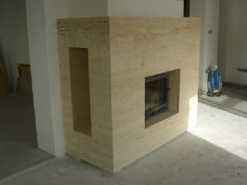

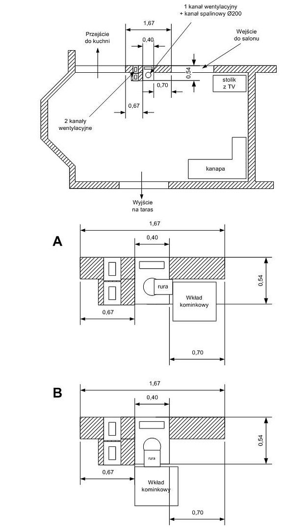

MaXus 01.09.2007 22:06 Zgłoś naruszenie Udostępnij Napisano 1 Września 2007 Witam wszystkich,mam pytanie do znawców montażu kominka. Poniżej rysunki poglądowe: http://i90.photobucket.com/albums/k260/MaXus78/kominek.jpg Problem mam następujący, właśnie jestem przed montażem pustaków kominowych i wolałbym umiejscowić wkład kominkowy jak na rysunku "A", ponieważ założenie go jak na rys."B" zajmuje dużo więcej miejsca.Wiąże się to oczywiście ze skierowaniem wlotu wkładu ceramicznego w odpowiednią stronę (rys."A" - wlot na prawo, rys."B" - wlot w stronę tarasu).I tutaj kieruję się do WAS, ponieważ jeszcze nie widziałem nigdy montażu kominka i nie wiem, jak wygląda sprawa z jego umieszczeniem, wymaganą powierzchnią na jego montaż, tudzież innymi kruczkami związanymi z tematem - tzn. czy ten wkład może byc umieszczony na prawo od komina i czy nie będzie problemów z jego obudowaniem, funkcjonowaniem i nie wiem czym jeszcze. Poniżej pozwolę sobie zamieścić zdjęcia kominka Mniśka, ponieważ chciałbym zrobić u siebie coś podobnego (oczywiście wkład byłby przesunięty wtedy w prawo) - zresztą projekt domu jest również ten sam. Oto zdjęcia: http://i90.photobucket.com/albums/k260/MaXus78/zdjecie_45585075d755b.jpg http://i90.photobucket.com/albums/k260/MaXus78/zdjecie_455850a0c4dac.jpg http://i90.photobucket.com/albums/k260/MaXus78/zdjecie_45584f7238209.jpg i szybka korekta do mojej sytuacji: http://i90.photobucket.com/albums/k260/MaXus78/zdjecie_45584f7238209____.jpg PS. Wszystko robię sam, więc każda rada - nawet "oczywista" będzie dla mnie cenna. PozdrawiamPrzemek Cytuj Odnośnik do komentarza https://forum.murator.pl/topic/86143-umiejscowienie-kominka-pro%C5%9Bba-o-pomoc/ Udostępnij na innych stronach Więcej opcji udostępniania

tauf 02.09.2007 11:16 Zgłoś naruszenie Udostępnij Napisano 2 Września 2007 Witam.Miałem podobny problem z usytuowaniem wkładu kominkowego. Według projektu kominek miał stać na wprost komina, jednak uznałem, że zajmowałby zbyt dużo miejsca w salonie. Ponieważ zmiana koncepcji ( obecnie wkład kominkowy usytuowany jest z boku komina ) nastąpiła już po wybudowaniu komina ( rura z trójnika skierowana była do przodu ), osoba wykonująca kominek musiała wykuć dodatkowy otwór z boku, a istniejący zaczopować. Wyglądało to w trakcie budowy tak : http://images13.fotosik.pl/64/0a3106b1fe796706.jpg' alt='0a3106b1fe796706.jpg'> Decyzję o usytuowaniu wkładu dobrze jest zatem podjąć już teraz. Pamiętaj także o tym, by na etapie wylewek nie dawać tam styropianu. Cytuj Odnośnik do komentarza https://forum.murator.pl/topic/86143-umiejscowienie-kominka-pro%C5%9Bba-o-pomoc/#findComment-1970787 Udostępnij na innych stronach Więcej opcji udostępniania
MaXus 02.09.2007 12:23 Autor Zgłoś naruszenie Udostępnij Napisano 2 Września 2007 Dzięki za odzew, widzę że również obudowę masz z trawertynu.Czyli w zasadzie nie powinno być problemów z tym kominkiem z boku. Chodzi mi również o to ewentualne zapotrzebowanie na miejsce - czy nie będzie wystawał poza ścianę.Czy ktoś może napisać jakie są minimalne wymiary obudowy kominka z każdej ze stron? Pozdrawiam Cytuj Odnośnik do komentarza https://forum.murator.pl/topic/86143-umiejscowienie-kominka-pro%C5%9Bba-o-pomoc/#findComment-1970861 Udostępnij na innych stronach Więcej opcji udostępniania
