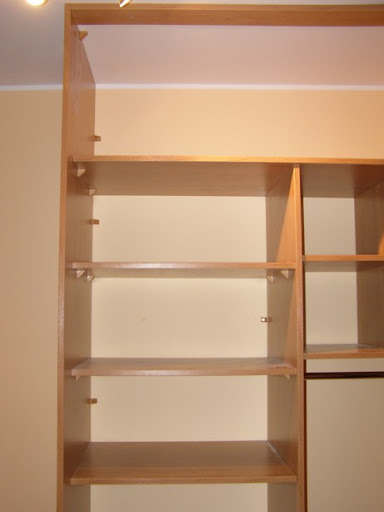

smuccia 19.07.2010 13:04 Zgłoś naruszenie Udostępnij Napisano 19 Lipca 2010 Witam, Zabieram się do tematu szafy wnękowej - drzwi będę kupował w Castoramie, tam chcę zamówić sobie materiał na środek. Nigdzie tego nie znalazłem - nie wiem jak najlepiej zamontować pionowe ścianki do sufitu i/lub tylnej ściany. Chodzi o połączenie np. takiej pionowej ścianki z sufitem, żeby to było w miarę stabilne... http://lh3.ggpht.com/_u6rc4qnkSWQ/SbGRsZ4seII/AAAAAAAAADY/ZyP_AKv0xsQ/P2272235.JPG Czy wystarczą takie małe uchwyciki jak na zdjęciach http://lh3.ggpht.com/_u6rc4qnkSWQ/SbGRu6VahfI/AAAAAAAAADo/UZtM7jOnhck/s512/P3012262.jpg (dziękuję Markowi za fotosy ) czy też można zastosować coś jeszcze (klej montażowy, jakieś prowadnice itp?) Chodzi mi o ściankę, która podzieli szafę wewnątrz na całej wysokości na 2 cześci, czyli może być zamontowana do podłogi, sufitu i tylnej ściany. Pozdrowienia Cytuj Odnośnik do komentarza Udostępnij na innych stronach Więcej opcji udostępniania
MonikkaB 19.07.2010 13:32 Zgłoś naruszenie Udostępnij Napisano 19 Lipca 2010 Podziwiam! Ja jestem ze swojej szafy zadowolona - zrobił ja fachowiec, ale zastanawiam się czy sama nie dałabym sobie z tym rady. Cały czas mam ochotę coś w moim domu poprawić. Ostatnio znalazłam konkurs dla osób, które chętnie robią coś same, może was zainteresuje. Chodzi o szafę przyszłości Komandor - http://komandor.pl/komandor_szafy-43-108-1.html, tylko nie wiem na ile trzeba być profesjonalistą aby wziąć w nim udział. Cytuj Odnośnik do komentarza Udostępnij na innych stronach Więcej opcji udostępniania
gunarb 20.07.2010 12:28 Zgłoś naruszenie Udostępnij Napisano 20 Lipca 2010 Witam, Zabieram się do tematu szafy wnękowej - drzwi będę kupował w Castoramie, tam chcę zamówić sobie materiał na środek. Nigdzie tego nie znalazłem - nie wiem jak najlepiej zamontować pionowe ścianki do sufitu i/lub tylnej ściany. Chodzi o połączenie np. takiej pionowej ścianki z sufitem, żeby to było w miarę stabilne... http://lh3.ggpht.com/_u6rc4qnkSWQ/SbGRsZ4seII/AAAAAAAAADY/ZyP_AKv0xsQ/P2272235.JPG Czy wystarczą takie małe uchwyciki jak na zdjęciach http://lh3.ggpht.com/_u6rc4qnkSWQ/SbGRu6VahfI/AAAAAAAAADo/UZtM7jOnhck/s512/P3012262.jpg (dziękuję Markowi za fotosy ) czy też można zastosować coś jeszcze (klej montażowy, jakieś prowadnice itp?) Chodzi mi o ściankę, która podzieli szafę wewnątrz na całej wysokości na 2 cześci, czyli może być zamontowana do podłogi, sufitu i tylnej ściany. Pozdrowienia Wystarczą ja takie montowałem u siebie w szafie Cytuj Odnośnik do komentarza Udostępnij na innych stronach Więcej opcji udostępniania
