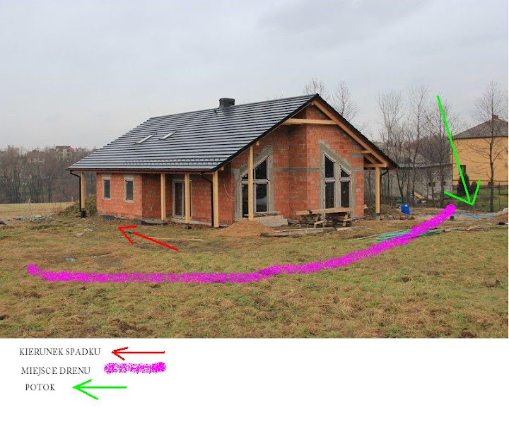

mrenias 26.01.2011 21:02 Zgłoś naruszenie Udostępnij Napisano 26 Stycznia 2011 To i ja się podłączę.W piątek mamy się zabierać za równanie terenu i przy okazji skoro jest koparka będziemy robić drenaż. Pan zaproponował, żeby drenaż zrobić tak jak na rysunku, czyli nie obkopywać całego domu a jedynie tu gdzie z góry (niewielki spadek) z pól może iść woda.Jak myślicie wystarczy coś takiego - zaznaczam, że nie mam piwnic.No i wszystko poleci sobie do potoka płynącego obok. W załączeniu wspomniana fotka http://lh6.ggpht.com/_ba-VYg7_gP4/TUCK4jJztxI/AAAAAAAAD00/v_ZyJJ7u4CI/s720/drenaz.JPG Cytuj Odnośnik do komentarza https://forum.murator.pl/topic/86520-jaki-zrobi%C4%87-drena%C5%BC/#findComment-4511353 Udostępnij na innych stronach Więcej opcji udostępniania
DEZET 26.01.2011 21:11 Zgłoś naruszenie Udostępnij Napisano 26 Stycznia 2011 To i ja się podłączę. W piątek mamy się zabierać za równanie terenu i przy okazji skoro jest koparka będziemy robić drenaż. Pan zaproponował, żeby drenaż zrobić tak jak na rysunku, czyli nie obkopywać całego domu a jedynie tu gdzie z góry (niewielki spadek) z pól może iść woda. Jak myślicie wystarczy coś takiego - zaznaczam, że nie mam piwnic. No i wszystko poleci sobie do potoka płynącego obok. Ale z tego drenażu oczywiście puścisz bokami (z wylotów rury drenarskiej) rury na stok poniżej domu? Cytuj Odnośnik do komentarza https://forum.murator.pl/topic/86520-jaki-zrobi%C4%87-drena%C5%BC/#findComment-4511376 Udostępnij na innych stronach Więcej opcji udostępniania
