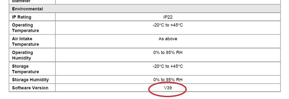

hektor80 06.02.2017 10:14 Zgłoś naruszenie Udostępnij Napisano 6 Lutego 2017 bartus01 napisał: ......... mój ma w karcie wpisane max -10 a ten oficjalny -20. Jestem w kontakcie a angolami. Dam znać co z tego wyszło.. Może po prostu na nasz rynek jest właśnie ten model przeznaczony ale chcę mieć pewność.. Co masz na myśli pisząc : to znaczy ten oficjalny - 20 . Czyli ten który kupiłes ma możliwośc pracy przy nawiewie - 20 czy kat jak pisze w instrukcji powyżej -5 ? pisząc oficjalny miałem na myśli ten który jest przedstawiony na stronie vent-axia.com. Dostałem kolejną odpowiedź która chyba zamyka temat: Thank you for your email, I regret to advise -10 is an error in our operation manual the correct temperature is -20 as per our website. Apologies for any inconvenience caused. Dodatkowo wycinek tabelki aktualnego modelu: i taką właśnie wersję posiadam- v39 Cytuj Odnośnik do komentarza Udostępnij na innych stronach Więcej opcji udostępniania
