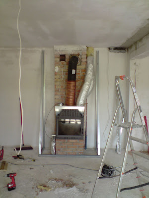

franzkru 27.07.2009 19:32 Zgłoś naruszenie Udostępnij Napisano 27 Lipca 2009 Zacząłem robić zabudowę kominka. Postaram się powklejąc trochę zdjęć z montażu. Narazie wymierzyłem odległości i przykręciłem profile do podłogi. http://lh6.ggpht.com/_kKJMOZbHZgw/Sm4AfY-SSVI/AAAAAAAAEKo/XDLrJjrfVEA/s400/P270709_14.55.JPG Cytuj Odnośnik do komentarza https://forum.murator.pl/topic/86755-samodzielna-obudowa-kominka/#findComment-3445741 Udostępnij na innych stronach Więcej opcji udostępniania

franzkru 10.08.2009 09:04 Zgłoś naruszenie Udostępnij Napisano 10 Sierpnia 2009 Zapraszam do obejżenia zdjęc z tworzenia obudowy do kominkahttp://picasaweb.google.pl/robert.kesek/ZabudowaKominka# Cytuj Odnośnik do komentarza https://forum.murator.pl/topic/86755-samodzielna-obudowa-kominka/#findComment-3473028 Udostępnij na innych stronach Więcej opcji udostępniania
Trociu 13.08.2009 12:13 Zgłoś naruszenie Udostępnij Napisano 13 Sierpnia 2009 Zapraszam do obejżenia zdjęc z tworzenia obudowy do kominka http://picasaweb.google.pl/robert.kesek/ZabudowaKominka#ciekawe ciekawe - dzięki za fotki Ten dystrybutor, do którego podpinałeś rury to samoróbka? czy dedykowana do tego kominka? Cytuj Odnośnik do komentarza https://forum.murator.pl/topic/86755-samodzielna-obudowa-kominka/#findComment-3481212 Udostępnij na innych stronach Więcej opcji udostępniania
franzkru 13.08.2009 12:16 Zgłoś naruszenie Udostępnij Napisano 13 Sierpnia 2009 Zapraszam do obejżenia zdjęc z tworzenia obudowy do kominka http://picasaweb.google.pl/robert.kesek/ZabudowaKominka#ciekawe ciekawe - dzięki za fotki Ten dystrybutor, do którego podpinałeś rury to samoróbka? czy dedykowana do tego kominka? Pytasz o tą blaszaną obudowę na wkładzie ? Jeżeli tak to jest dedykowana dla tego wkładu (wkład to Zuzia - kratki.com) Cytuj Odnośnik do komentarza https://forum.murator.pl/topic/86755-samodzielna-obudowa-kominka/#findComment-3481220 Udostępnij na innych stronach Więcej opcji udostępniania
