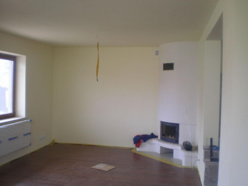

lancer 30.03.2007 13:21 Zgłoś naruszenie Udostępnij Napisano 30 Marca 2007 a oto moj kominek narozny, narazie jeszcze w fazie budowy, a raczek wykonczeniu http://www.almera.republika.pl/wiosna07_023.jpg http://www.almera.republika.pl/wiosna07_024.jpg Cytuj Odnośnik do komentarza Udostępnij na innych stronach Więcej opcji udostępniania
Marta.Manska 03.04.2007 06:08 Zgłoś naruszenie Udostępnij Napisano 3 Kwietnia 2007 Lancer, śliczny kominek, też taki by mi pasował... możesz napisać ile cię kosztował (wkład i obudowa). Będę wiedziała z jakim kosztem muszę się liczyć bo narazie jeszcze nie rozglądałam się za kominkami. Cytuj Odnośnik do komentarza Udostępnij na innych stronach Więcej opcji udostępniania
