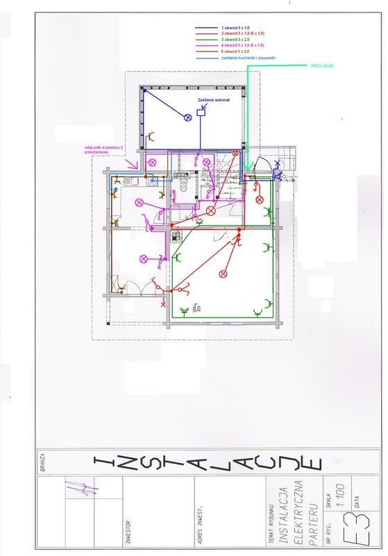

Seba7207 12.09.2007 19:41 Zgłoś naruszenie Udostępnij Napisano 12 Września 2007 Aktualnie pracuję nad rozłożeniem instalacji elektrycznej w piwnicy i na parterze (konkretnie myslę o jej zaprojektowaniu). Niestety, jestem zupełnym lajkonikiem w tej dziedzinie, ale mimo to chciałbym rozplanować sobie instalację samemu. Podłączenie zlece elektrykowi, natomiast przewody mogę "rozprowadzić" samemu. Prosze o opinie nt. W piwnicy planuję w 1 pomieszczeniu mały warsztat.http://i47.photobucket.com/albums/f175/seba7207/Elektrykawpiwnicy.jpg Na parterze czujka ruchu w holu zapalająca światło w holu i na schodach. Podobnie czujka ruchu w garażu. W salonie włącznik z jednej strony od holu i drugi od jadalni. To samo w jadalni. Jeden włączik z kuchni drugi od salonu.http://i47.photobucket.com/albums/f175/seba7207/Parter.jpg Cytuj Odnośnik do komentarza https://forum.murator.pl/topic/86934-co-s%C4%85dzicie-o-tej-instalacji-co-zmieniliby%C5%9Bcie/ Udostępnij na innych stronach Więcej opcji udostępniania

Albar 12.09.2007 20:50 Zgłoś naruszenie Udostępnij Napisano 12 Września 2007 Wydaje mi się, że jeśli nie masz doświadczenia to nie baw się w projektowanie instalacji i rozkładanie przewodow. Porozmawiaj z elektrykiem i ustalcie gdzie co ma być i jakie masz wymagania i on niech to zrobi. A tak na marginesie, napisz jakim programem robisz ten projekt? Cytuj Odnośnik do komentarza https://forum.murator.pl/topic/86934-co-s%C4%85dzicie-o-tej-instalacji-co-zmieniliby%C5%9Bcie/#findComment-1991786 Udostępnij na innych stronach Więcej opcji udostępniania

retrofood 13.09.2007 05:56 Zgłoś naruszenie Udostępnij Napisano 13 Września 2007 Wydaje mi się, że jeśli nie masz doświadczenia to nie baw się w projektowanie instalacji i rozkładanie przewodow. Porozmawiaj z elektrykiem i ustalcie gdzie co ma być i jakie masz wymagania i on niech to zrobi. Właśnie. Narysuj, gdzie wg ciebie mają być odbiory (lampy, gniazdka itd.), natomiast sposób i trasy prowadzenia przewodów zostaw elektrykowi. Rozdział tego na obwody to już ustalicie przed wykonaniem. I nie trać czasu. Cytuj Odnośnik do komentarza https://forum.murator.pl/topic/86934-co-s%C4%85dzicie-o-tej-instalacji-co-zmieniliby%C5%9Bcie/#findComment-1991987 Udostępnij na innych stronach Więcej opcji udostępniania
Seba7207 13.09.2007 06:40 Autor Zgłoś naruszenie Udostępnij Napisano 13 Września 2007 Jeśli chodzi o rozprowadzenie przewodów to wolałbym to zrobić samemu. Dom jest z bali drewnianych. Przewody będa w peszelach. Jeden z elektryków zaśpiewał 8,5 tys. (w tym jego przewody i puszki, bez gniazdek i włączników). Jeszcze stwierdził: ... Panie, poco panu przewody do gniazdek 3 x 2,5, wystarczą 3 x 1,5... Hm, trochę dziwne (może dlatego, że on miał kupować materiał). Rysunek wykonałem w MS Poincie (0,5h roboty). Nie jest on może profesjonalny, jednak zależało mi na tym, żeby mieć pogląd na rozkład przewodów i ich przebieg a nie na dokładności i jednakowym narysowaniu gniazdek. Cytuj Odnośnik do komentarza https://forum.murator.pl/topic/86934-co-s%C4%85dzicie-o-tej-instalacji-co-zmieniliby%C5%9Bcie/#findComment-1992078 Udostępnij na innych stronach Więcej opcji udostępniania
OGC 13.09.2007 07:50 Zgłoś naruszenie Udostępnij Napisano 13 Września 2007 Panie, poco panu przewody do gniazdek 3 x 2,5, wystarczą 3 x 1,5 O żesz kurcze, wszędzie gdzie czytam gadają coby do gniazdek zawsze dawać 2,5. Wymień tego elektryka na nowszy model. A do dom z drewna to ja bym się bał robić instalację elektryczną. Pewnie są jakieś specyficzne rozwiązania, gwarantujące bezpieczeństwo itd. No chyba ze się na tym znasz. Powodzenia Cytuj Odnośnik do komentarza https://forum.murator.pl/topic/86934-co-s%C4%85dzicie-o-tej-instalacji-co-zmieniliby%C5%9Bcie/#findComment-1992288 Udostępnij na innych stronach Więcej opcji udostępniania
pablitoo 13.09.2007 07:58 Zgłoś naruszenie Udostępnij Napisano 13 Września 2007 Gniazda 3x2,5 , światło 3x1,5 i/lub 4x1,5 , siła 5x2,5 ... Wszystkie obwody gniazdek i światła dałbym w pętli , Seba -> nie widzę u Ciebie instalacji trójfazowej ... - celowo czy zapomniałeś ?? Pozdrawiam Cytuj Odnośnik do komentarza https://forum.murator.pl/topic/86934-co-s%C4%85dzicie-o-tej-instalacji-co-zmieniliby%C5%9Bcie/#findComment-1992310 Udostępnij na innych stronach Więcej opcji udostępniania
retrofood 13.09.2007 08:24 Zgłoś naruszenie Udostępnij Napisano 13 Września 2007 [ Wymień tego elektryka na nowszy model. Dokładnie!!!!! Zapytaj go, kto po wykonaniu instalacji wykona dokumentację powykonawczą, zrobi pomiary i podpisze protokół, ze instalacja jest wykonana zgodnie z normami i zasadami sztuki technicznej i że się nadaje do eksploatacji. I przypomnij mu, że poświadczanie nieprawdy w dokumentach podpada pod kodeks karny. Na ścianach drewnianych zalecałbym niestosowanie puszek rozgałęźnych dla obwodów z gniazdami wtykowymi. natomiast w obwodach oświetleniowych każda puszka łączeniowa powinna być mocowana na kawałku blachy (chodzi o niepalność). Jeśli chodzi o zasilanie kuchenki i zmywarki, to przy kuchence powyżej 2 kW zalecałbym rozdzielenie obwodów. Cytuj Odnośnik do komentarza https://forum.murator.pl/topic/86934-co-s%C4%85dzicie-o-tej-instalacji-co-zmieniliby%C5%9Bcie/#findComment-1992378 Udostępnij na innych stronach Więcej opcji udostępniania
raffran 13.09.2007 08:48 Zgłoś naruszenie Udostępnij Napisano 13 Września 2007 Moim zdaniem,przede wszyskim zmien elektryka,bo z tymi przewodami do gniazdek to cos nie bardzo,a po drugie takie pieniadze to tez przegiecie. Rozumiem,ze matrial wyliczal z tych twoich prokjektow Nasz elektryk za robocizne plus materialy(oczywiscie bez wykonczenowki) wzial 7K dla domu 250m2.Oprocz inst.elekt.takze i sila,byla rowniez alarmowa,tv.komputerowa.W tym oczywiscie papierologia powykonawcza i pomiary.No nie bede ukrywal,ze robil to szwagier,ale za materialy przeciez musial zaplacic,a i za darmo tego tez nie robil. To co by mi udalo sie zaoszczedzic na elektryku wlozylbym w projekt instalacji i zlecil go komus kto sie nan tym zna. Cytuj Odnośnik do komentarza https://forum.murator.pl/topic/86934-co-s%C4%85dzicie-o-tej-instalacji-co-zmieniliby%C5%9Bcie/#findComment-1992437 Udostępnij na innych stronach Więcej opcji udostępniania
Seba7207 13.09.2007 16:08 Autor Zgłoś naruszenie Udostępnij Napisano 13 Września 2007 Myślę, że gościowi zależało żeby dać do gniazdek 3 x 1,5 bo cyt: ... Panie miedź teraz taka droga..., a za materiał płaciłby on. jeśli chodzi o trójfazówkę to myślę dać gniazdo w garażu. Faktycznie nie pomyślałem o niej . Tak jak pisałem wczoraj zajęło mi to 0,5h. On mówił, ze ma wszystkie uprawnienia i zrobi protokół powykonawczy ale w gniazdkach 3 x 1,5 ? Puszek rozgałęźnych nie będzie. Wszystkie przewody w peszelach. Myslałem o przewodach YnTkSY - przeciwpożarowe. Może lepiej samemu zainwestować w dobry materiał, na spokojnie porozprowadzać sobie przewody zgodnie z przepisami i poprosić kogoś aby sprawdził i podłączył rozdzielnię? Górale mówili że instalacja elektryczna do takiego domku max 6 tys zł. Pozdrawiam Cytuj Odnośnik do komentarza https://forum.murator.pl/topic/86934-co-s%C4%85dzicie-o-tej-instalacji-co-zmieniliby%C5%9Bcie/#findComment-1993334 Udostępnij na innych stronach Więcej opcji udostępniania
