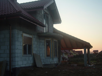

najsk 14.02.2008 23:47 Autor Zgłoś naruszenie Udostępnij Napisano 14 Lutego 2008 Próbuje wkleić zdjęcie obecnego stanu domuhttp://lh5.google.pl/NAJSK5/R6otQ6CT2LI/AAAAAAAAA78/mDI6vDbLtXg/s400/DSCF1039.JPG Cytuj Odnośnik do komentarza https://forum.murator.pl/topic/87747-wreszcie-co%C5%9B-swojego-z18-z-pracowni-studio-z500/#findComment-2293370 Udostępnij na innych stronach Więcej opcji udostępniania

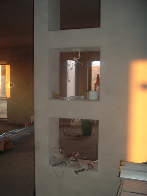

najsk 15.02.2008 00:17 Autor Zgłoś naruszenie Udostępnij Napisano 15 Lutego 2008 Uff! Udało się. to może jeszcze jedno zdjęcie - widok od strony ogrodowej.http://lh5.google.pl/NAJSK5/R7TWAdM7icI/AAAAAAAABBo/W9PGG5mE7D4/s400/DSCF1114.JPGhttp://lh5.google.pl/NAJSK5/R7TWLdM7idI/AAAAAAAABBw/EXsrGpYUnIQ/s400/DSCF1112.JPGI może jeszcze coś z wewnątrz: półeczki między holem a salonemhttp://lh3.google.pl/NAJSK5/R7TUx9M7iUI/AAAAAAAABAk/tW_o_8XBCHo/s400/DSCF1106.JPG Cytuj Odnośnik do komentarza https://forum.murator.pl/topic/87747-wreszcie-co%C5%9B-swojego-z18-z-pracowni-studio-z500/#findComment-2293388 Udostępnij na innych stronach Więcej opcji udostępniania

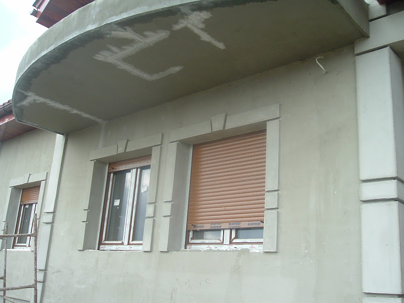

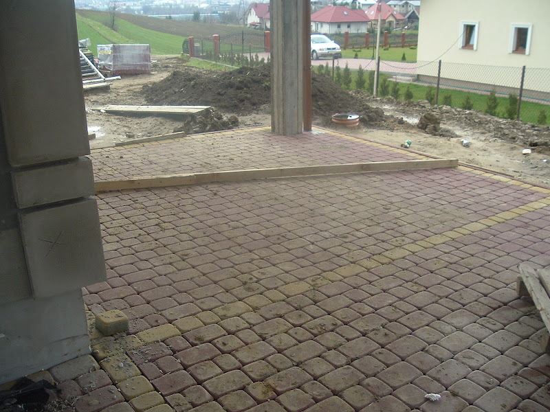

najsk 09.04.2008 21:12 Autor Zgłoś naruszenie Udostępnij Napisano 9 Kwietnia 2008 A na zewnątrz robią się tynki i układa kostka. http://lh4.google.com/NAJSK5/R_qhCTusirI/AAAAAAAABMU/zpM9ZVq2ST0/s800/DSCF1173.JPG http://lh3.google.com/NAJSK5/R_qhNDusisI/AAAAAAAABMc/jV1jYvHvuCM/s800/DSCF1174.JPG http://lh5.google.com/NAJSK5/R_qiDjusixI/AAAAAAAABNI/6p1Q6Bc6Prs/s800/DSCF1179.JPG Kostka na tarasiehttp://lh5.google.com/NAJSK5/R_qhYjusitI/AAAAAAAABMo/zlVObM26JqU/s800/DSCF1175.JPG Cytuj Odnośnik do komentarza https://forum.murator.pl/topic/87747-wreszcie-co%C5%9B-swojego-z18-z-pracowni-studio-z500/#findComment-2405003 Udostępnij na innych stronach Więcej opcji udostępniania

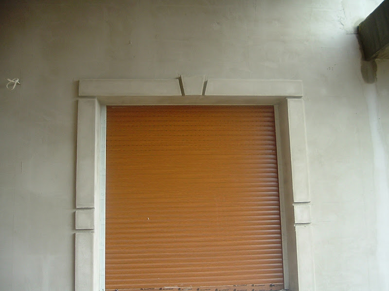

jadwiga_w 16.04.2008 07:23 Zgłoś naruszenie Udostępnij Napisano 16 Kwietnia 2008 Piękny ten Wasz domek. Dlaczego masz luksfery między pralnią a kotłownią?? Czy któreś z tych pomieszczeń jest "ciemne"? Gdzie kupowaliście te piękne bonia wokół okien? Na prawde wyglądają imponująco. Będę śledzić postępy prac, pozdrawiam Cytuj Odnośnik do komentarza https://forum.murator.pl/topic/87747-wreszcie-co%C5%9B-swojego-z18-z-pracowni-studio-z500/#findComment-2416590 Udostępnij na innych stronach Więcej opcji udostępniania

najsk 16.04.2008 15:28 Autor Zgłoś naruszenie Udostępnij Napisano 16 Kwietnia 2008 Bardzo dziękuję za miłe słowa. Nawet nie wiecie, jak się człowiek cieszy , gdy komuś podoba się to , w co wkłada swoje serce. jadwiga_w rzeczywiście jedno z pomieszczeń nie ma okna - jest nim kotłownia. Luksfery pozwolą na to, ze nie będzie konieczne zapalanie światła w dzień. Jeśli chodzi o bonie, to jest to mój własny projekt, natomiast samo wykonanie jest dziełem panów od elewacji. A sposób ? Bardzo prosty - wszystkie kształtki zostały wycięte z cienkiego styropianu , przyklejone na ocieplenie i wzmocnione tradycyjnie siatką (tak jak pod tynk).W chwili obecnej są już pomalowane na kolor docelowy . Niestety nie mam zdjęć. Jak tylko je zrobię, zamieszczę na forum. nastka 79 kominek nie jest jeszcze gotowy. Tym bardziej jednak cieszy mnie to, że Ci się podoba. Półka nad paleniskiem jest zrobiona z płyty k.g. (jak zresztą i pozostałe półki), ale brakuje na niej jeszcze drewnianego blatu. Nie mam nic przeciwko wykorzystaniu tego zdjęcia , jako wzoru. Ja też wielokrotnie korzystałam z pomocy forumowiczów, a mój kominek jest zlepkiem kilku projektów. Nieźle musiałam się nagadać, aby do kominkarza dotarło, o co mi chodzi. Cały czas próbował narzucić mi jeden ze swoich wcześniejszych projektów. Ale nie dałam się Serdecznie pozdrawiam wszystkich odwiedzających. Cytuj Odnośnik do komentarza https://forum.murator.pl/topic/87747-wreszcie-co%C5%9B-swojego-z18-z-pracowni-studio-z500/#findComment-2417843 Udostępnij na innych stronach Więcej opcji udostępniania
acca5 16.04.2008 17:19 Zgłoś naruszenie Udostępnij Napisano 16 Kwietnia 2008 a ja z chęcią popatrzę na brzeg tarasu- czy kostka jest tam przymurowana czy luzem,kostka leży na podsypce z piasku czy na betonie? zrób dodatkowe foto/ bardzo proszę. Cytuj Odnośnik do komentarza https://forum.murator.pl/topic/87747-wreszcie-co%C5%9B-swojego-z18-z-pracowni-studio-z500/#findComment-2418046 Udostępnij na innych stronach Więcej opcji udostępniania
najsk 24.04.2008 20:46 Autor Zgłoś naruszenie Udostępnij Napisano 24 Kwietnia 2008 acca5 - jeśli chodzi o taras to jest on ułożony na podsypce betonowej samowiażącej, brzeg kostki nie jest przymurowany, jedynie krawężniki zostały ułożone wcześniej i podmurowane. Kostka jest ułożona luzem. Na podjeździe i ścieżkach jest podobnie, z tym że podsypka jest tylko z piasku. podjazd i ścieżka do drzwi wyglądają z balkonu tak : http://lh6.ggpht.com/NAJSK5/SBC00ZPEEtI/AAAAAAAABQ4/WG4FZ7OxtJk/s800/DSCF1188.JPG A tak wyglądają postępy prac przy elewacji: http://lh5.ggpht.com/NAJSK5/SBC0dJPEEsI/AAAAAAAABQY/bfnUHfOo3GI/s800/DSCF1184.JPG http://lh3.ggpht.com/NAJSK5/SBDLupPEEyI/AAAAAAAABSU/FB3Y7WT52Yo/s800/DSCF1185.JPG http://lh3.ggpht.com/NAJSK5/SBDMppPEEzI/AAAAAAAABSc/aT_REyWuUtY/s800/DSCF1187.JPG Zbliżenie na podbitkę: http://lh3.ggpht.com/NAJSK5/SBDM0pPEE0I/AAAAAAAABSk/Xmzi1Irh6Po/s800/DSCF1186.JPG Na górze jest już położony parkiet. Teraz czeka na cyklinowanie i lakierowanie: http://lh6.ggpht.com/NAJSK5/SBC1KZPEEvI/AAAAAAAABRM/AE5kMvn11lc/s800/DSCF1182.JPG Od poniedziałku będą kładzione płytki w łazienkach. A tymczasem mamy już wannę (przymiarka, czy sie zmieści:wink: ): http://lh3.ggpht.com/NAJSK5/SBDLQpPEEwI/AAAAAAAABSE/ddTcQiqbl2A/s800/DSCF1189.JPG A jutro mają przyjechać balustrady. Jestem bardzo ciekawa jak wyszły Cytuj Odnośnik do komentarza https://forum.murator.pl/topic/87747-wreszcie-co%C5%9B-swojego-z18-z-pracowni-studio-z500/#findComment-2433930 Udostępnij na innych stronach Więcej opcji udostępniania
