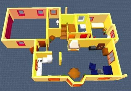

Zielonka 17.11.2007 14:47 Zgłoś naruszenie Udostępnij Napisano 17 Listopada 2007 No to witaj w klubie. Trochę się pomęczyłem i zrobiłem projekt Kokosów ze zmianami jakie chcemy wprowadzić. Z tego co piszesz to faktycznie mamy bardzo zbliżony zakres zmian projektu. Masz ciekawy pomysł co do lukswerów w przedłużonej ścianie między kominkiem a ścianką dzielącą dwa pokoje. Chociaż trzeba się zastanowić czy nie będzie Tobie przeszkadzało, że podczas imprezy będzie widać jak ktoś zapala światło wchodząc do łazienki. No i pozostaje problem doswietlenia korytarzyka - znowu widocznya poświata. Chyba o wiele bardziej podoba mi się przelotowy kominek - chociaż w tym wypadku naruszysz ścianę nosną za kominkiem. No a teraz zdjęcie projektu http://images34.fotosik.pl/47/548187d75549bf94.jpg Jeżeli ktoś byłby zainteresowany to mogę podać adres do strony z tym programem a następnie przesłać cały projekt tak aby każdy mółgł sobie pozmieniać wg własnych pomysłów.Teraz pracuję nad "górą" domu więc juz niedługo nowe zdjęcie. Cytuj Odnośnik do komentarza Udostępnij na innych stronach Więcej opcji udostępniania

imersion 19.11.2007 09:54 Zgłoś naruszenie Udostępnij Napisano 19 Listopada 2007 To są na razie luźne rozważania. Co do luksferów to myślałem o kilku sztukach w ścianie w jakimś ciemnym kolorze, nie o całej ściance. Ja poproszę link do programu, no i jeżeli można projekt imersion Cytuj Odnośnik do komentarza Udostępnij na innych stronach Więcej opcji udostępniania
Zielonka 27.11.2007 22:57 Zgłoś naruszenie Udostępnij Napisano 27 Listopada 2007 To jest link do programu Sweet home 3Dhttp://sweethome3d.sourceforge.net/download.htmlKlikasz, ściągasz i instalujesz. Piszesz do mnie na priwa ja przesyłam Tobie projekt otwierasz i jest Ok. Możesz chodzić i wiedzać. Już mamy kupiony projekt, Pani architekt dokonuje zmian no i na wiosnę ruszamy z koksem... Cytuj Odnośnik do komentarza Udostępnij na innych stronach Więcej opcji udostępniania
