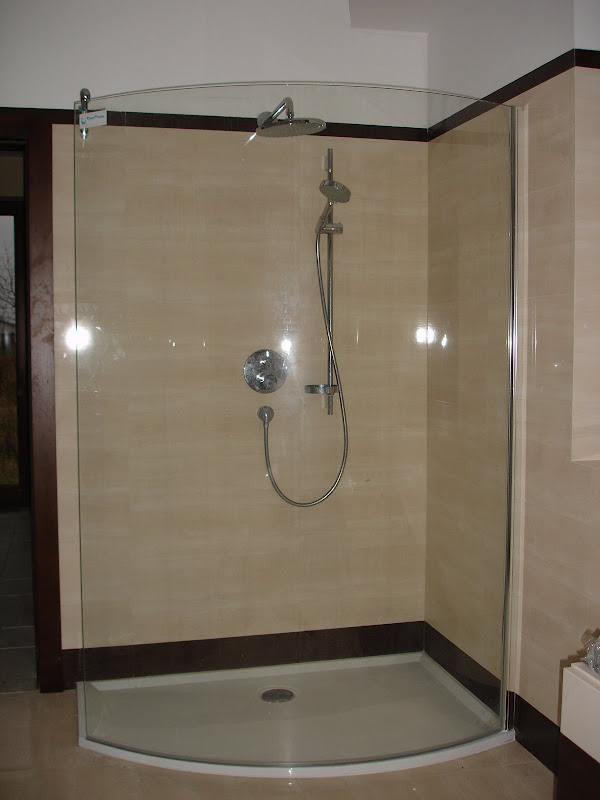

pawlaczynski 16.02.2009 21:48 Zgłoś naruszenie Udostępnij Napisano 16 Lutego 2009 Tak taki secik może wyglądać ... http://lh4.ggpht.com/_ekB18Rhn1P8/SUVG1_Wr6EI/AAAAAAAAASE/z7U3_FmSlLE/s800/DSC02905.JPG PozdrawiamP.R. Cytuj Odnośnik do komentarza Udostępnij na innych stronach Więcej opcji udostępniania
