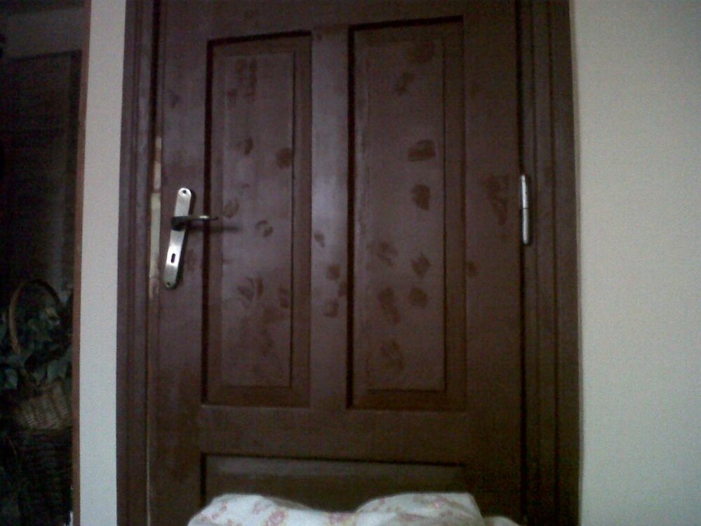

szymciooo84 02.10.2012 05:46 Zgłoś naruszenie Udostępnij Napisano 2 Października 2012 Witam.Ostatnio odnawialem moje stare bardzo solidne drzwi , szpachlowalem ubytki i malowalem ale pozostaly slady bo szpachli po jednak slabym szlifowaniu. Czy jest jakis sposb ab zamaskowac te ślady? Lakier bezbarwny, cieniutki granulki paieru ściernego? Z góry dziekuje za informacje i sugestie. Cytuj Odnośnik do komentarza https://forum.murator.pl/topic/91219-renowacja-starych-gierkowskich-drzwi-jak/#findComment-5520869 Udostępnij na innych stronach Więcej opcji udostępniania
dzabij 02.10.2012 07:07 Zgłoś naruszenie Udostępnij Napisano 2 Października 2012 Witam.Ostatnio odnawialem moje stare bardzo solidne drzwi , szpachlowalem ubytki i malowalem ale pozostaly slady bo szpachli po jednak slabym szlifowaniu. Czy jest jakis sposb ab zamaskowac te ślady? Lakier bezbarwny, cieniutki granulki paieru ściernego? Z góry dziekuje za informacje i sugestie. [ATTACH=CONFIG]139679[/ATTACH][ATTACH=CONFIG]139680[/ATTACH] Należy przeszlifować ponownie szpachlowane miejsca i ponownie polakierować (drewno i pochodne mają to do siebie że po pierwszym lakierowaniu "wstają" włókna i trzeba je delikatnie zeszlifować. Po tym zabiegu jest już ok). Dodatkowo, lakierując drewno inaczej niż metodą mokre na mokre, zawsze trzeba przeszlifować poprzednią warstwę lakieru aby poleprzyć przyczepność nowej warstwy. Cytuj Odnośnik do komentarza https://forum.murator.pl/topic/91219-renowacja-starych-gierkowskich-drzwi-jak/#findComment-5520946 Udostępnij na innych stronach Więcej opcji udostępniania
