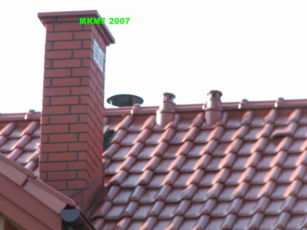

mmmad 24.01.2008 13:18 Zgłoś naruszenie Udostępnij Napisano 24 Stycznia 2008 Tak wygladaja kominki wentylacyjne Robena u mnie:http://www.mmmad.great.net.pl/files/12011798991--2007-03-07_23.JPG Cytuj Odnośnik do komentarza Udostępnij na innych stronach Więcej opcji udostępniania
pablitoo 24.01.2008 16:50 Zgłoś naruszenie Udostępnij Napisano 24 Stycznia 2008 - a tak u mnie -foto - na to wygląda iż są inne .... - dachówka to też Roben - średzka falista brązowa angoba .Może tu tkwi rozwiązanie Twojego problemu ... Cytuj Odnośnik do komentarza Udostępnij na innych stronach Więcej opcji udostępniania

mmmad 26.03.2008 12:18 Zgłoś naruszenie Udostępnij Napisano 26 Marca 2008 Roben przyslal mi nowe kominki wentylacyjne.Dam znac, jak zamontuje i sprawdze. Wyniki porownawcze pewno beda dopiero za rok... Cytuj Odnośnik do komentarza Udostępnij na innych stronach Więcej opcji udostępniania
pablitoo 26.03.2008 12:26 Zgłoś naruszenie Udostępnij Napisano 26 Marca 2008 Roben przyslal mi nowe kominki wentylacyjne. Dam znac, jak zamontuje i sprawdze. Wyniki porownawcze pewno beda dopiero za rok... Dawaj fotkę - czyżby takie jak moje ??? Jeżeli tak to mogę Ci dać wyniki już teraz - po roku użytkowania Ja mam takie . Cytuj Odnośnik do komentarza Udostępnij na innych stronach Więcej opcji udostępniania
mmmad 26.03.2008 13:36 Zgłoś naruszenie Udostępnij Napisano 26 Marca 2008 Roben przyslal mi nowe kominki wentylacyjne. Dam znac, jak zamontuje i sprawdze. Wyniki porownawcze pewno beda dopiero za rok... Dawaj fotkę - czyżby takie jak moje ??? Jeżeli tak to mogę Ci dać wyniki już teraz - po roku użytkowania Ja mam takie . Mam je w pudelku. Czekaja na wiosne. Wygladaja na takie same (tylko inny kolor). Jak je zobaczylem, to sie zaczalem nieco zastanawiac nad montazem. Czy u Ciebie sa odchylone w pionie? Cytuj Odnośnik do komentarza Udostępnij na innych stronach Więcej opcji udostępniania
pablitoo 26.03.2008 13:41 Zgłoś naruszenie Udostępnij Napisano 26 Marca 2008 Nie - można je obracać wokół osi - wówczas zmienia się kąt nachylenia daszka i dopasować go do kąta pochylenia dachu . Użytkuję je ponad rok - żadnego przeciekania czy wody w kanałach wentylacyjnych nie zaobserwowałem . Cytuj Odnośnik do komentarza Udostępnij na innych stronach Więcej opcji udostępniania
