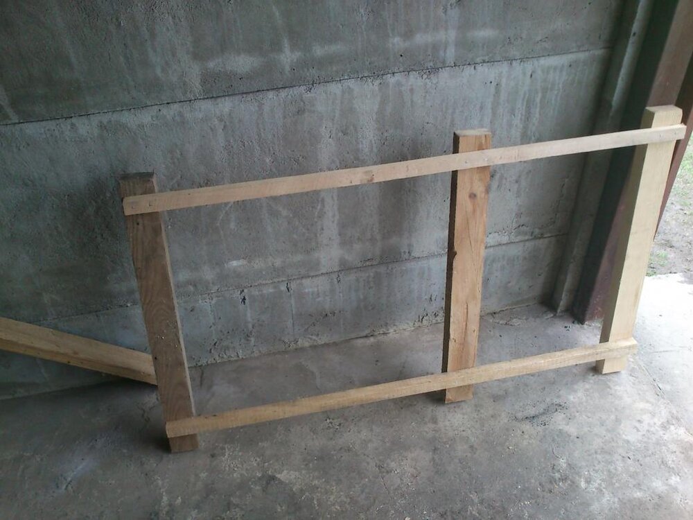

1. "Budowę" budy zacząłem od zbicia dwóch dłuższych ram:
