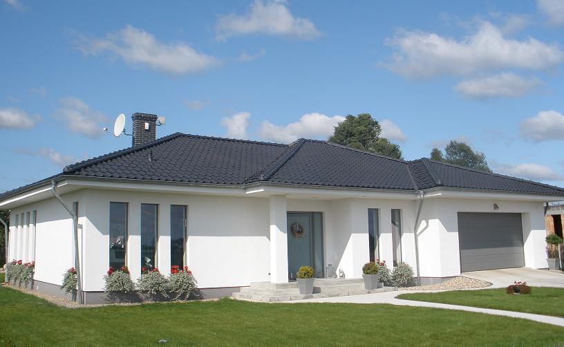

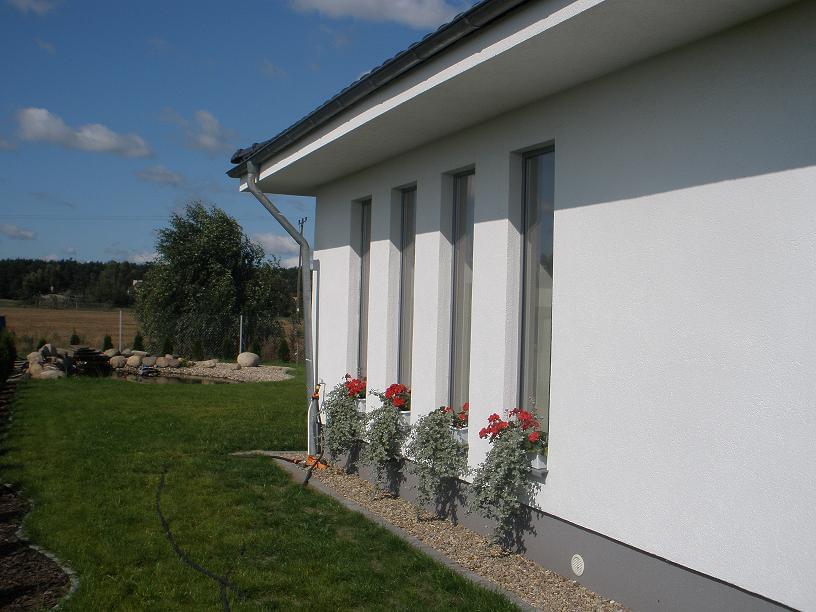

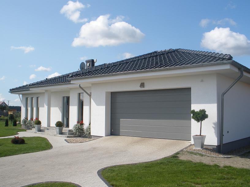

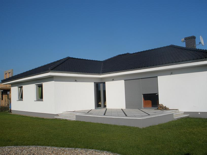

bobi78 26.09.2008 20:46 Autor Zgłoś naruszenie Udostępnij Napisano 26 Września 2008 kilka nowych zdjęc:http://images34.fotosik.pl/369/9d1378912225efe3.jpghttp://images50.fotosik.pl/14/fb7f0cd1b3594387.jpghttp://images27.fotosik.pl/278/587cd342d0cd0e30.jpghttp://images50.fotosik.pl/14/fbb81abae85af26e.jpghttp://images45.fotosik.pl/14/69fb67a89e415706.jpg Cytuj Odnośnik do komentarza Udostępnij na innych stronach Więcej opcji udostępniania
Amtla 26.09.2008 20:58 Zgłoś naruszenie Udostępnij Napisano 26 Września 2008 Patrząc na pierwsze zdjęcie myślałam, że to animacja komputerowa... SUPER, GRATULUJĘ JESZCZE RAZ Czy mógłbyś napisać jak wykonana jest "podbitka"? Bo to już nie podbitka i nie wiem jak nazywa się taka przestrzeń pomiędzy murem a dachem.... Cytuj Odnośnik do komentarza Udostępnij na innych stronach Więcej opcji udostępniania
aga1401 27.09.2008 07:26 Zgłoś naruszenie Udostępnij Napisano 27 Września 2008 nawet kwiaty super dobrane do domku.pieknie u was Cytuj Odnośnik do komentarza Udostępnij na innych stronach Więcej opcji udostępniania
bobi78 27.09.2008 08:32 Autor Zgłoś naruszenie Udostępnij Napisano 27 Września 2008 Patrząc na pierwsze zdjęcie myślałam, że to animacja komputerowa... SUPER, GRATULUJĘ JESZCZE RAZ Czy mógłbyś napisać jak wykonana jest "podbitka"? Bo to już nie podbitka i nie wiem jak nazywa się taka przestrzeń pomiędzy murem a dachem.... Jak sie robi taką podbitkę? Gdzie te płyty się kupuje? Cyz po ociepleniu domu można wykonać taką podbitkę? Jak to wyglada finansowo? Podbitka wykonana jest z płyt heratekta M3 Płyty były przykrecone do łat drewnianych i profili aluminiowych, na nie klej,siatka,tynk mineralny. Wykonane po obłozeniu domu wełną i po nałożeniu siatki (zdjecie). Aktualne ceny i przedstawiciele na stronie www ktora podalem w poscie powyzwj. Ponizej zdjecie które udało mi się znaleść: http://images33.fotosik.pl/59/ca89a2be1e401319.jpg Cytuj Odnośnik do komentarza Udostępnij na innych stronach Więcej opcji udostępniania
