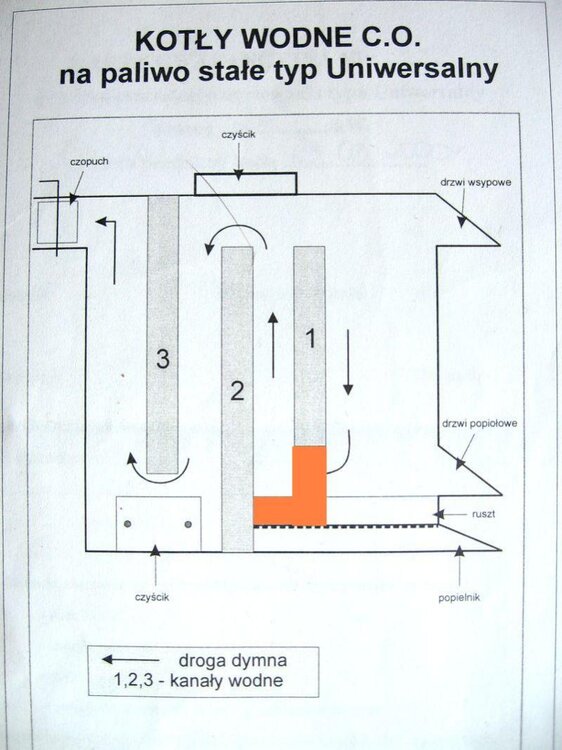

mariusz112 18.10.2010 07:08 Zgłoś naruszenie Udostępnij Napisano 18 Października 2010 Mały Mariuszdzięki za zainteresowanie się moim kotłem.Boje się takiej przeróbki mój kocioł to już wiekowy.Jestem ciekaw jaki broker ma problem,on tych wymienników nie ma .Komin w tym roku ociepliłem do samego ujścia .Temperatura na piecu to 42 większa to gorąco w domu,komora wyłożona szamotem .Ja już tracę nadzieje ,ze się uda Cytuj Odnośnik do komentarza Udostępnij na innych stronach Więcej opcji udostępniania
broker 18.10.2010 13:16 Zgłoś naruszenie Udostępnij Napisano 18 Października 2010 Mam problem ze wszystkim. Generalnie zamierzam ten kocioł wyrzucić na złom przy nabliższej okazji, a ten co go zaprojektował powinien dostać dożywocie w kamieniołomach... Niska stałopalność, nawet na węglu kamiennym, ciężko utrzymać na dłużej temperaturę powyżej 60 stopni. Przy próbie palenia od góry cały kocioł dusi się i nie daje temperatury, ogólnie porażka. Poradźcie mi do kupić? Może jakiś dobry górniak? Cytuj Odnośnik do komentarza Udostępnij na innych stronach Więcej opcji udostępniania
mariusz112 18.10.2010 14:57 Zgłoś naruszenie Udostępnij Napisano 18 Października 2010 broker a zatkałeś ten przelot miedzy 1 a 2 wymiennikiem , i dodatkowo ruszt pod tym wymiennikiem .Ja tak zrobiłem i jest dobrze ,tylko ten ciągle wydobywający się dymek Cytuj Odnośnik do komentarza Udostępnij na innych stronach Więcej opcji udostępniania
broker 18.10.2010 15:42 Zgłoś naruszenie Udostępnij Napisano 18 Października 2010 mariusz, tak właśnie zrobiłem, nasypałem węgla (groszek) i rozpaliłem od góry. Dosyć szybko temperatura wody wzrosła do ok. 40 stopni, ale jak tylko wypaliło się drewno na górze, to zaczęło się kisić w kotle. Żar na górze, ale jednocześnie kupa dymu.... Cytuj Odnośnik do komentarza Udostępnij na innych stronach Więcej opcji udostępniania

mariusz112 18.10.2010 16:59 Zgłoś naruszenie Udostępnij Napisano 18 Października 2010 tak właśnie zrobiłem, temperatura oraz stałopalność u mnie jest OK tyko ten dymek non stop ,faza żaru dymu ni ma Cytuj Odnośnik do komentarza Udostępnij na innych stronach Więcej opcji udostępniania
