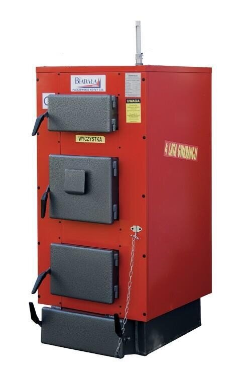

Last Rico 19.01.2011 11:36 Autor Zgłoś naruszenie Udostępnij Napisano 19 Stycznia 2011 Witaj Portrecista. """chciałem się upewnić czy taki kocioł po przeróbkach (link) będzie lepszy od tych wszystkich miałowców z pidami wyświetlaczami, wentylatorami itp. wiem , że cały wątek mówi ,że warto ale producenci kotlów twierdzą inaczej""" Przed zakupem, zapytaj Enki jak to jest teraz z tymi drzwiami... Na rys. nr.1 (w instrukcji obsługi) kocioł posiada troje drzwiczek. Popielnikowe, rusztowe i zasypowe (oraz wyczystkę oczywiście). I to by było O.K. Na zdjęciu jednak - ma już tylko dwoje drzwi, zespolone (popielnikowe i rusztowe) + zasypowe. Zagadaj z kolegą Qmaty'm - on ma tę maszynę i jak pamiętam to przegradzał już komorę rusztową od popielnikowej. ------------- Witaj Mały Mariuszu """Koledzy muszę się pochwalić , palę miał bez dmuchawy Próbowałem już wcześniej ale za każdym razem przygasało i kopciło ale od kilku dni wstawiam pionowo suche polano sosnowe i to pozwala na spalenie zasypu.""" Wszystko (lub prawie wszystko) zależy od paliwa. Jeśli palisz STALE (ciepły komin) do tego masz SUCHY i kaloryczny miał (miał a nie muł), to w 95% przypadków da się nim palić bez dmuchawy. Da się palić ekonomicznie czyli... czysto. Twój patent z suchym polanem może być całkiem dobry dla miałowców. Pozdrówka. ------------ Cześć Jasiczku """Żeby tak jeszcze można było sprowadzic moich sąsiadów na drogę ekologicznego spalania, bo to przecież nie tylko ekonomia tu się liczy, lecz przede wszystkim oczyszczenie najbliższego nam otoczenia, ale na razie są bardzo oporni. Zastanawiam się dlaczego Last Rico nie rozpowszechniłeś swoich doświadczeń na jakimś szerszym polu. Przecież ludzie ze wsi, a tu najwięcej dymiących kominów, mają dośc ograniczony dostęp do komputera i możliwośc odnalezienia Twojego forum. Ja też nie jestem biegła, ale jakoś sobie radzę. Właśnie, ekologicznie (coś zużywać) najczęściej znaczy również ekonomicznie. Mało zużywać, sprawnie i czysto - czyli jak ? Czyli tanio. Podobnie jest np. z wodą. Nadziei nie gaście. Wszystko w swoim czasie, b. dziękuję za społeczną postawę. ------------ Witaj Ubek. """W tym kraju większość ludzi wiele mówi i mało robi, ale może warto by się zastanowić jak ten temat (w sensie wpisów, uporządkowania) obrobić, żeby był bardziej strawny dla czytającego? """ Tak, to jest prawda niestety. Od jakiegoś czasu zbieram linki, najdalej za parę dni napiszę też do szanownej Administracji - czy nie mogłaby trochę poszerzyć miejsca dla tekstu, tak aby tekst formatowany w .doc mógł się zmieścić (to przecież standard). Jeśli chodzi o wymowę "oł" (piłkoł) zamiast "ą" to obecnie możesz jej doświadczyć praktycznie wszędzie, widać brakuje ludzi od higieny języka a reszta... ma to gdzieś. "So tacy, co myślo że Polske można puścić krzywo drogo...ale sie mylo !". To inna odmiana choroby, jest jeszcze "om" np: " bawiom siem kolorowom piłkom". Przepraszam za złośliwości ale mnie ciągle to wkurza kiedy dziennikarz... polityk czy oficer tak mówi - przecież powinien być WZOREM języka dla innch Polaków. Sam oczywiście też robię błędy, staram się jednak... żeby nie szczypało w uszy. ------------ Witaj Robi 70 """Ja do połowy grudnia tego roku paliłem w kotle GS sposobem dolnym i miałem dym. Od kiedy palę sposobem górnym same plusy: mniej dymu, smołu, popiołu, sadzy i mniej opału zużywam :D""" Witaj w klubie, nalej sobie kawy, tu masz ciasteczka hehehee...Bardzo nam wszystkim miło czytać takie info. Zamiast zgodnie z tradycją - wyrzucać pieniądze w komin - smrodzić przy tym świat niemiłosiernie, spalasz czysto i ekonomicznie grzejąc dom do bardziej komfortowej temperatury za mniejsze pieniądze i O. K. ------------ Cześć Reni 69 Informacja ze strony producenta: """Kocioł uniwersalny SKED jest urządzeniem cieplnym o trójciagowym układzie pionowych kanałów zapewniając wysoką sprawność i stałopalność przy odpowiednim doborze kotła do powierzchni ogrzewanego obiektu. Niewielka przerwa nad pierwszym panelem ma na celu poprawę spalania i odgazowanie.""" Ostatnie zdanie napawa mnie niepokojem. Bardzo chciałbym zobaczyć rysunek kotła (przekrój wewnętrzny) ale producent nie udostępnia takowego. Obawiam się - że to ostatnie zdanie będzie dymić na okolicę aż miło. -------------- Kolego Mały witam Masz w ogóle jakiś kontakt z Januszem ? (Bio). Wiem że miał zakręty, pytam ze zwykłej ludzkiej ciekawości. Wszystko o.k. ? ------------- Cytuj Odnośnik do komentarza Udostępnij na innych stronach Więcej opcji udostępniania
