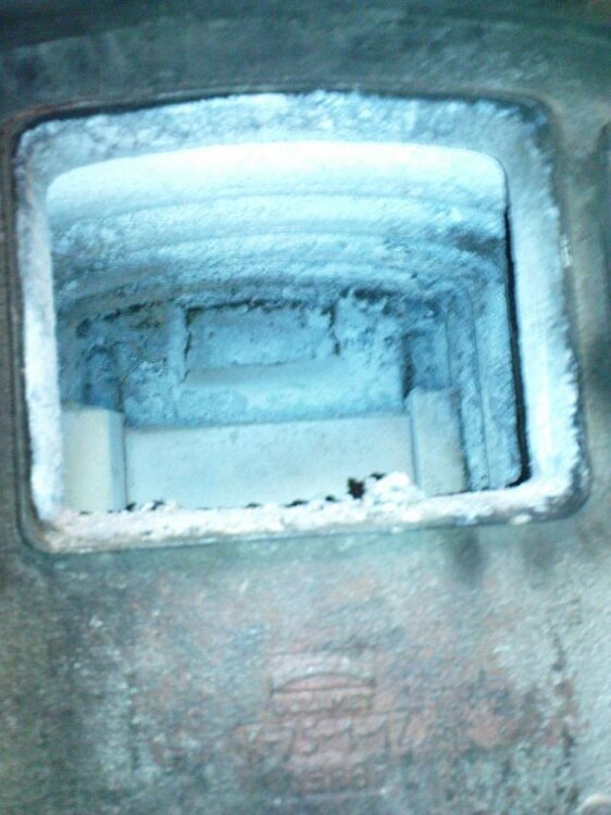

Last Rico 13.02.2011 20:43 Autor Zgłoś naruszenie Udostępnij Napisano 13 Lutego 2011 Witojcie !! Dzisiaj wpadłem tylko na chwilę żeby wkleić obiecane zdjęcie. Nie wszystkich kolegów ono zainteresuje, ale części może się przydać. Na zamieszczonej fotografii widać lewy fragment otworu drzwiowego kotła. Ponieważ kocioł ma drzwi zespolone (jedne dla komory popielnikowej oraz rusztowej) to w przypadku mokrego paliwa lub cieplejszej aury - na powierzchniach będących poza paleniskiem jak np. boki otworu drzwiowego może dochodzić do pojawienia się smoły pogazowej. Nie jest to groźne dla kotła, ale BARDZO SZKODZI uszczelkom. Nasączone smołą zwyczajnie tracą swoją elastyczność - czyli zdolność do uszczelniania ! Należy ściekającą smołę - (jeśli jest) tak skanalizować aby wyszła poza uszczelnianą krawędź. Smoły za cały sezon skapie tam około płaskiej łyżki do zupy więc nie jest tego dużo, ale nawet PARĘ kropel potrafi skutecznie usztywnić sznur szklany (uszczelkę). http://www.iv.pl/images/98066898039403401158.jpg Rynienkę zrobiłem z aluminiowego kątowniczka o boku 10 mm. Złapałem go wcześniej w imadło i lekko ścisnąłem tak, aby z kąta ścianek 90* zrobić około 60*. Następnie takie dwie rynienki przykleiłem klejem dwuskładnikowym (żywica epox), wcześniej oczywiście należy miejsca klejenia dobrze oczyścić i odtłuścić. Rynienki (lewa i prawa) powinny być klejone przy letnim kotle. Na zimnym - klej będzie b. długo wiązać a na ciepłym... rynienki spłyną nam do popielnika. To jest drobna i tania modernizacja, która jednak jest w stanie zaoszczędzić nam paręset kilogramów a niekiedy i tonę węgla na sezon. Nieszczelność w obrębie dołu kotła - to jak dziura w baku. Naprawdę nie powinniśmy sobie na to pozwalać, szkoda kasy i powietrza. Cytuj Odnośnik do komentarza Udostępnij na innych stronach Więcej opcji udostępniania

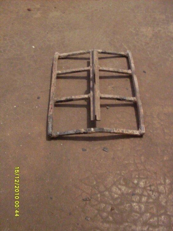

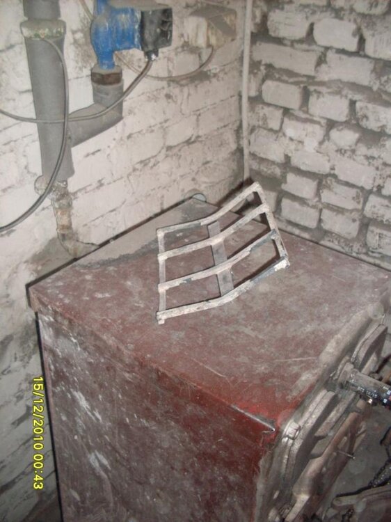

tatamarek 15.02.2011 19:27 Zgłoś naruszenie Udostępnij Napisano 15 Lutego 2011 Witam. Jak pewnie większość tutaj miałem problemy z ogrzaniem domu i z olbrzymim zużyciem paliwa.Zacząłem więc szukać jakiegoś rozwiązania i trafiłem na temat Last Rico Po przeczytaniu pierwszych postów byłem tak podniecony że chciałem od razu lecieć do piwnicy, wygaszać kocioł i zapalić go od góry:yes: Niestety dopiero co rozpaliłem i musiałem z żalem czekać do rana:sick: Efekty przerosły moje najśmielsze oczekiwania oczekiwania:jawdrop: Ilość węgla jaką spalałem w ciągu 7 godz.(i w domu wcale nie było ciepło) teraz wystarcza mi na 18 godz. Chciałem się pochwalić swoim kociołkiem. Mam Camino 3/6, 88r. po drobnych przeróbkach zgodnie z zaleceniami Last Rico, oprócz tego zamontowałem ruchomy ruszt. Ogrzewam ok 100m słabo ocieplonego domu, w środku mam temp.21C opalam węglem i drewnem.Zamieszczam zdjęcia rusztu(jakby kogoś interesowały), oraz legendarnej "białej sadzy", którą udało mi się otrzymać paląc drewnem. Pozdrowienia dla Last Rico i wszystkich górnopalaczy:bye: Cytuj Odnośnik do komentarza Udostępnij na innych stronach Więcej opcji udostępniania
