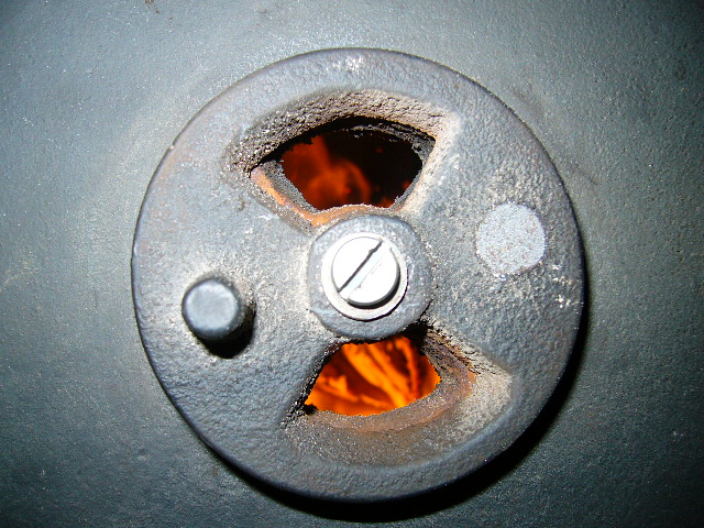

dex001 12.10.2011 21:19 Zgłoś naruszenie Udostępnij Napisano 12 Października 2011 Tak PW jest bardzo ważne pozwała dopalić gazy z rozgrzewającego się węglahttp://www.camperteam.pl/forum/files/p1040845_392.jpg Może coś takiego zrobić jak nie dostaniesz orginalnych drzwiczek z PWJak nie dasz rady zrobić sam to napisz może jakoś pomogę Cytuj Odnośnik do komentarza Udostępnij na innych stronach Więcej opcji udostępniania

Marecky 14.10.2011 16:22 Zgłoś naruszenie Udostępnij Napisano 14 Października 2011 Panowie mam jeszcze pytanie.Jakiej wielkosci powinien byc otwór PW ? Bo coś mi sie wydaje że cale powietrze idzie od razu w komin a nie na zasyp. No i bez rury nic z tego nie bedzie.Dalej kopci z komina a juz 40min od rozpalenia.Plomienie dosyc wysokie jak je skróce na PG to spada temp.Ogólnie szybko sie rozpala i łapie temp. no trzyma tak jak pisalem 2kg/h ale to chyba za duzo przy dodatnich temp na zewnątrz. Na piecu 50 ,na grzejniku tym pierwszym 60st. też tak macie? Cytuj Odnośnik do komentarza Udostępnij na innych stronach Więcej opcji udostępniania

dex001 14.10.2011 21:56 Zgłoś naruszenie Udostępnij Napisano 14 Października 2011 (edytowane) WitamSmarki zgadzam się z Tobą w 100% ja ten szamot włożyłem tymczasowo trzeba będzie pokombinować z tą blachą tak jak piszesz.Jak tam z KPW masz może jakiś patent na to? Marecky otwór to jakieś 2 milimetry trzeba to wyczuć no i u ciebie z tego co widziałem na zdjęciu kotła to musi być KPW skierowane pod kątem w dół na środek paleniska bo całe powietrze idzie ci w komin i chłodzi kocioł. A jeszcze jak masz szeroko otwarte PW to robi to za niezłą chłodnice i z tego te 2kg na godz.POKOMBINUJ COŚ Z KPW. POZDRAWIAM Edytowane 14 Października 2011 przez dex001 Cytuj Odnośnik do komentarza Udostępnij na innych stronach Więcej opcji udostępniania
