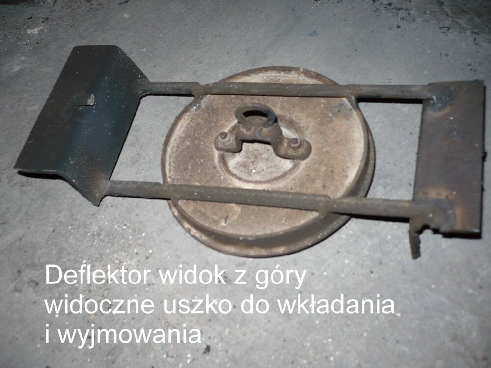

pawel_i 25.01.2012 20:22 Zgłoś naruszenie Udostępnij Napisano 25 Stycznia 2012 Na prośbę jackbelfer ponownie Kiedyś już załączałem obrazki swojego kociołka. Założyłem klapkę PG zgodnie z obliczeniami w zależności od powierzchni rusztu. Dodatkowo Zamontowałem przpustnicę PW. Że mam wymiennik wiszący pionowy to na jego tylnej ściance zamontowałem od dołu do góry szamot ( połówki cegieł u mnie weszło 5 szt trzy na dole i jedna i pół i na szczycie wymiennika cała). Żeby zmniejszyć prędkość powietrza w komorze spalania regulowałem PW i PG a teraz eksperymentuję z zawirowywaczami. Początkowo kupiłem takie jak w Rakoczy-m i Zębcu. Potem spiralnie skręcone blaszki. Dziś dorobiłem płaskownik pozaginany w WWWWW ... zobaczymy. Cytuj Odnośnik do komentarza Udostępnij na innych stronach Więcej opcji udostępniania
