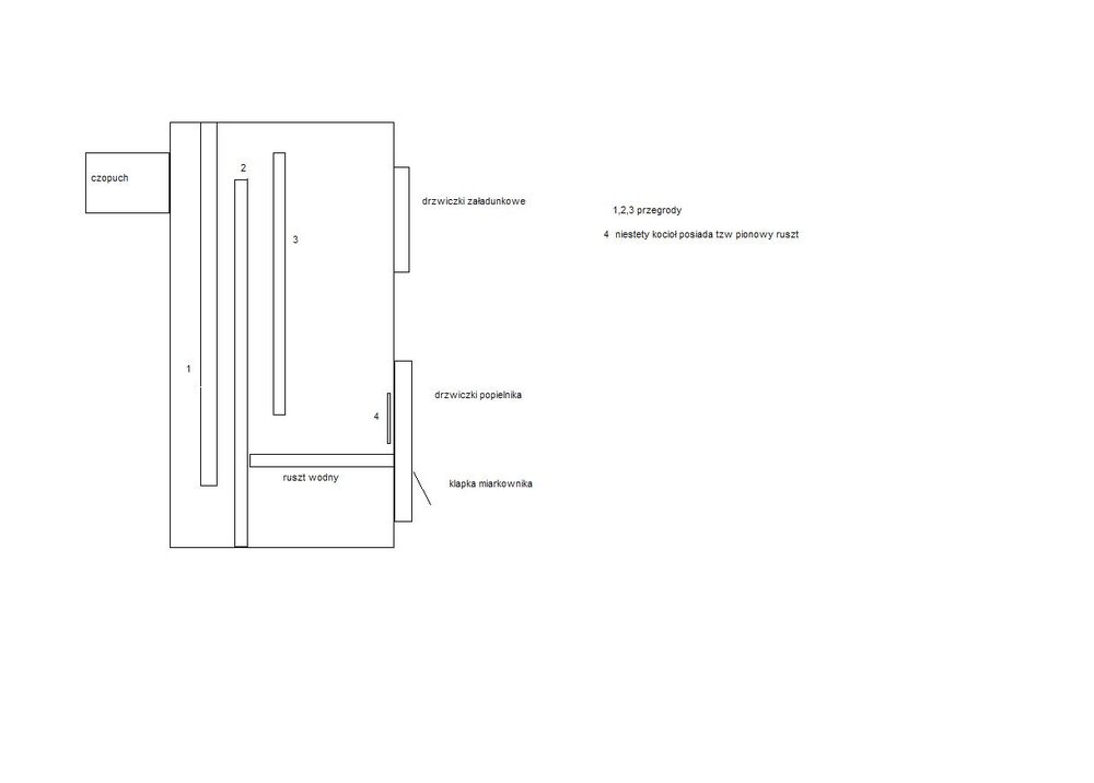

lukasz24 07.11.2012 20:52 Zgłoś naruszenie Udostępnij Napisano 7 Listopada 2012 (edytowane) @ZUG, robiłem już przeróbki w kierunku GS i DS, zeszłą zimę chodził jako DS ale na lato musiałem cofnąć przeróbki (pale w nim na wodę poza sezonem) w tej chwili ma tylko zaślepiony pionowy ruszt i miarkownik unister, pali się jakby dolniak bo ogien idzie od dołu za przegrode ale pali się zbyt intensywnie i musze przymykać ten szyber. @KazioWihóra, dzięki właśnie o to mi chodziło. Czy inni użytkownicy tradycyjnych miarkowników też tak mają? wklejam przekrój Edytowane 7 Listopada 2012 przez lukasz24 zauważyłem że użytkownik odpowiedział na moje pytanie Cytuj Odnośnik do komentarza Udostępnij na innych stronach Więcej opcji udostępniania
dex001 07.11.2012 21:42 Zgłoś naruszenie Udostępnij Napisano 7 Listopada 2012 @ZUG, robiłem już przeróbki w kierunku GS i DS, zeszłą zimę chodził jako DS ale na lato musiałem cofnąć przeróbki (pale w nim na wodę poza sezonem) w tej chwili ma tylko zaślepiony pionowy ruszt i miarkownik unister, pali się jakby dolniak bo ogien idzie od dołu za przegrode ale pali się zbyt intensywnie i musze przymykać ten szyber. @KazioWihóra, dzięki właśnie o to mi chodziło. Czy inni użytkownicy tradycyjnych miarkowników też tak mają? wklejam przekrój [ATTACH=CONFIG]146647[/ATTACH] WITAM To już wszystko wiadomo Zaślep u dołu kotła tą przegrodę i ruszt tuż za nią jeśli chcesz palić od góry Albo górną i pal od dołu dorób KPW i zaślep dobrze ruszt pionowy PANOWIE PISZMY KOCIOŁ KOCIOŁ KOCIOŁ BO TO NIE PIEC!!!! Cytuj Odnośnik do komentarza Udostępnij na innych stronach Więcej opcji udostępniania
