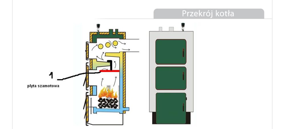

Ogniowy 06.12.2012 21:53 Zgłoś naruszenie Udostępnij Napisano 6 Grudnia 2012 A dla mojego piecyka macie pomysły na jakieś jego usprawnienie, jakaś płyta szamotowa??? Myślałem o montażu płyty szamotowej ala deflektora a jednocześnie dodatkowej półki tak jak na zdjęciu montaż na ceownikach, płyta przykręcona do ceowników zablokowanych na półce, 2 ceowniki po bokach. Cytuj Odnośnik do komentarza Udostępnij na innych stronach Więcej opcji udostępniania

animuss 06.12.2012 22:34 Zgłoś naruszenie Udostępnij Napisano 6 Grudnia 2012 (edytowane) A dla mojego piecyka macie pomysły na jakieś jego usprawnienie, jakaś płyta szamotowa??? Myślałem o montażu płyty szamotowej ala deflektora a jednocześnie dodatkowej półki tak jak na zdjęciu montaż na ceownikach, płyta przykręcona do ceowników zablokowanych na półce, 2 ceowniki po bokach. Za wysoko ten deflektor . Postaw tu rzędem cegiełki szamotowe : http://img18.imageshack.us/img18/8076/amonprzekroj1.jpg Edytowane 6 Grudnia 2012 przez animuss Cytuj Odnośnik do komentarza Udostępnij na innych stronach Więcej opcji udostępniania
Ogniowy 06.12.2012 22:46 Zgłoś naruszenie Udostępnij Napisano 6 Grudnia 2012 (edytowane) Za wysoko ten deflektor . no to nie ma co kombinować - za mocno zmniejszy się objętość załadunkowa, odpuszczam..dzięki Edytowane 7 Grudnia 2012 przez Ogniowy Cytuj Odnośnik do komentarza Udostępnij na innych stronach Więcej opcji udostępniania
Ogniowy 07.12.2012 06:58 Zgłoś naruszenie Udostępnij Napisano 7 Grudnia 2012 Za wysoko ten deflektor . Postaw tu rzędem cegiełki szamotowe : W tym miejscu i na tej półce niżej mam 2 zawirowywacze, (takie blachy ponacinane i powyginane góra,dół) umieszczone tam przez producenta, ale mogę posawić cegiełkę albo dwie przed drzwiami wyczystki (tej na samej górze, coś to da?? Cytuj Odnośnik do komentarza Udostępnij na innych stronach Więcej opcji udostępniania
julko22 07.12.2012 07:11 Zgłoś naruszenie Udostępnij Napisano 7 Grudnia 2012 no to nie ma co kombinować - za mocno zmniejszy się objęość załadunkowa, odpuszczam..dzięki Mój deflektor wykonany był w blachy żeliwnej 10mm w które nawierciłem kilkadziesiąt otworów 10mm. Umiejscowiłem go około 5cm nad górna powierzchnią zasypu. Między deflektorem a ścianami kotła były szczeliny około 4cm. W czasie odgazowania robił się jasno czerwony. Ogniowy spróbuj wykonać taki deflektor. Na próbę możesz go wykonać z niezbyt grubej blachy stalowej. Jeżeli nie posiadasz kierownicy pw to zachęcam do jej wykonania. Cytuj Odnośnik do komentarza Udostępnij na innych stronach Więcej opcji udostępniania
