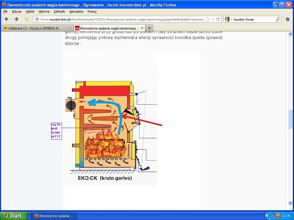

animuss 07.12.2012 21:04 Zgłoś naruszenie Udostępnij Napisano 7 Grudnia 2012 mam je pozamykane w trakcie palenia, ta górna odchylaa się, jeżeli otwieram drzwi zasypowe i wydaje się być szczelna gdy przytrzymuje ją domkniętą przy o otwartych górnych drzwiczkach Masz mieć je tak ustawione jak na rysunku ,wystarczy mała nieszczelność tej górnej kierownicy przy grodzi lub po bokach i cały strumień ciepła skróci sobie drogę pomijając połowę wymiennika wtedy sprawność kociołka spada sprawdź dobrze . http://img593.imageshack.us/img593/5566/centrometal013.jpg Cytuj Odnośnik do komentarza Udostępnij na innych stronach Więcej opcji udostępniania

tomek 1980 07.12.2012 21:45 Zgłoś naruszenie Udostępnij Napisano 7 Grudnia 2012 (edytowane) Witam, czy to zaznaczone na fioletowo, to szamot? jak ustawić miarkownik żeby bardziej drzwiczki dolne się odchylały? próbuje coś zmieniać ale ciągle mały jest kąt otwarcia.. Zrób tak jak pisał chyba animuss wydłuż ramię miarkownika, tam gdzie wisi łańcuszek. Im to ramię będzie dłuższe tym będzie mocniej otwierać klapkę PG. Pozdrawiam. Edytowane 7 Grudnia 2012 przez tomek 1980 Cytuj Odnośnik do komentarza Udostępnij na innych stronach Więcej opcji udostępniania
erok 07.12.2012 21:48 Zgłoś naruszenie Udostępnij Napisano 7 Grudnia 2012 Nie, fabryczna częśćpatrząc na to z zewnątrz, są to tak jakby ząbki Cytuj Odnośnik do komentarza Udostępnij na innych stronach Więcej opcji udostępniania
tomek 1980 07.12.2012 21:54 Zgłoś naruszenie Udostępnij Napisano 7 Grudnia 2012 Nie, fabryczna część patrząc na to z zewnątrz, są to tak jakby ząbki rozwiń myśl, chodzi Ci o mój powyższy post??? Cytuj Odnośnik do komentarza Udostępnij na innych stronach Więcej opcji udostępniania
erok 07.12.2012 21:58 Zgłoś naruszenie Udostępnij Napisano 7 Grudnia 2012 tak, o szamot problem w tym że juz mam na maxa ramie wysunięte i jest nie ciekawie A czy ta cześć drążka z dziurką na łancuszek musi być niżej od drugiej części drązka? Cytuj Odnośnik do komentarza Udostępnij na innych stronach Więcej opcji udostępniania
tomek 1980 07.12.2012 21:58 Zgłoś naruszenie Udostępnij Napisano 7 Grudnia 2012 erok co do miarkownika to zrób tak, na czerwono, a na zielono zaznaczyłem miejsce otworu na łańcuszek Co prawda nie jest to za ładny rysunek, ale powinieneś mniej więcej zrozumieć o co chodzi. Tu jest jeszcze opis co można przerobić w samym miarkowniku. http://zielonestrony.pl/miarkownik-ciagu-regulus/ Pozdrawiam. Cytuj Odnośnik do komentarza Udostępnij na innych stronach Więcej opcji udostępniania
