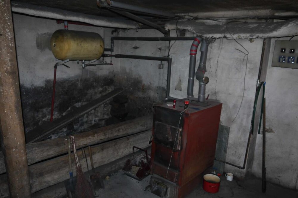

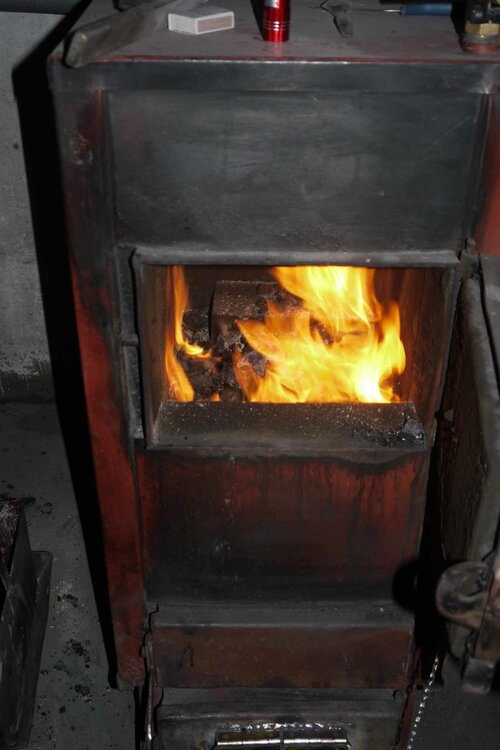

jacek37 13.12.2012 21:27 Zgłoś naruszenie Udostępnij Napisano 13 Grudnia 2012 Pokazuję mój nowy palnik. To teraz kociołek dolno spalający. Komin na zdjęciu to oczywiście aktualnie pracujący kocioł z pokazanym palnikiem. Na rysunku widzimy 2 nieregularne kamienie. Są to potłuczone cegły szamotowe, położone (wrzucone) za pierwszy wiszący wymiennik. Niczym nie klejone i łatwe do wyjęcia przy pomocy kawałka drutu z pętelką Piec rozpalony wczoraj w późnych godzinach nocnych [ATTACH=CONFIG]154242[/ATTACH] [ATTACH=CONFIG]154243[/ATTACH] A azbest na Twoim dachu i tak uwala całą ekologię Cytuj Odnośnik do komentarza Udostępnij na innych stronach Więcej opcji udostępniania

jacbelfer 13.12.2012 21:55 Zgłoś naruszenie Udostępnij Napisano 13 Grudnia 2012 (edytowane) Ja azbestu nie zakładałem, ale dopóki go nikt nie ruszy, dopóty nikomu nie zagraża. . Tak to już jest z eternitem. Stałopalności mi palnik nie wydłużył bo niby dlaczego ? Zdecydowanie jednak łatwiej mi się odpopiela. W poprzedniej wersji musiałem specjalnie powyginanym pogrzebaczem wydłubywać popiół, a teraz robię to szybciutko na rusztach. Te bryłki może coś lepiej dopalą, choć wydaje mi się, że już lepiej dopalić się nie da. Wszystkim życzę takich "obłoków" nad kominem jak u mnie . Te bryłki (może dodam jeszcze kilka ?) są tam z tego powodu, że gdzieś widziałem rysunek kotła czysto spalającego, którego elementem dopalającym była właśnie taka pokruszona ceramika. Był to rysunek jakiegoś opatentowanego kotła. Chyba w tym wątku to było. Mam tani węgiel i do kotła muszę zejść co 5-8 godzin aby to przerusztować i dosypać wiaderko na górę. To ważne, aby w kotle zawsze było dużo, bo tylko wtedy spala się opał w cienkiej warstwie. Czas obsługi razem z zejściem po schodach to 5 minut. W opale nie mam jednak kamieni i zobaczymy ile to się będzie paliło. Właśnie dosypałem i do rana na kotle na pewno będzie min. 40-45 st. Dobry polski orzech załatwiłby sprawę całkowicie, ale gdzie go kupić ?... Rano dosypię i pójdę do pracy 1) Czy próbowałeś palić tym swoim palnikiem bez zaślepiania tej górnej szczeliny? 2) Czy nie masz problemu z zapopielaniem Ci sie tych otorów dostarczających PW do palnika ? 3) Czy PW i PG dostarczane są klapką PG? oczywiście pytanie do jacbelfer ad 1. Bez zaślepiania górnej szczeliny będzie to klasyczny śmieciuch. U góry ulecą gazy, które się nie zapalą tak wysoko nad palnikiem. ad 2. Otwory PW są na tylnej ściance i zawsze przez nie trochę dmucha. Dym z komina się nie pojawia, więc jest odpowiednia ilość tlenu do dopalenia gazów. Kiedy idę przerusztować- zawsze tam oczywiście pogrzebaczem szturnę ad 3. Tak, wszystko klapką, którą steruje miarkownik, ale tak jak pisał tutaj Heso, miarkownika mogłoby nie być. Kocioł na małej szczelinie jest super stabilny. Pozdrawiam autora Last Rico Edytowane 13 Grudnia 2012 przez jacbelfer Cytuj Odnośnik do komentarza Udostępnij na innych stronach Więcej opcji udostępniania
