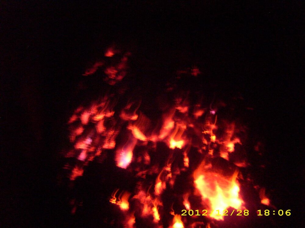

Gelo2104 28.12.2012 08:41 Zgłoś naruszenie Udostępnij Napisano 28 Grudnia 2012 Luka A tak wygląda u mnie sytuacja przy otwartej na maksa KPW, przymkniętej klapce PG i 52 stopniach na piecu. Przedmuchy co 6 min na 10sek. Takie zjawisko zauważyłem u siebie gdy było ponad 2 stopnie na + .Parę szczapek suchego drewna i rozpaliłem na nowo problem znikł . Moim zdaniem było za mało otworzona kpw i cała drewno na wierzchu przygasło . Cytuj Odnośnik do komentarza Udostępnij na innych stronach Więcej opcji udostępniania

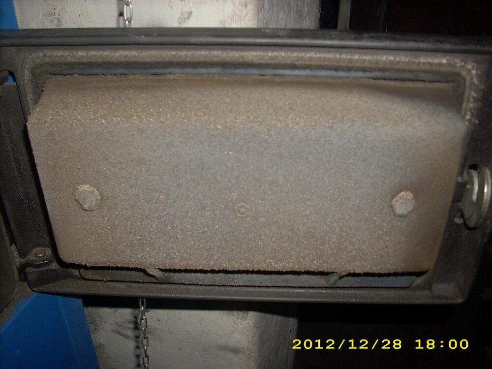

lysy1l 28.12.2012 18:22 Zgłoś naruszenie Udostępnij Napisano 28 Grudnia 2012 Witaj ZUG, niedowiarku Zamieszczam obiecane zdjęcia. Na zasyp składały się cztery łopaty grubego sortu typu 33 z Sośnicy, na to cztery łopaty flotokoncentratu typu 33 z Marcela, a na górę poszła węglarka orzecha II typu 33 z Marcela, czyli gdzieś trochę ponad połowę pojemności komory SWK 28 - 230 metrów nieocieplonej powierzchni do ogrzania. Rozpalone przed szóstą rano, czas palenia około 12 godzin. Miarkownik ustawiony na 65 stopni. Na pierwszym zdjęciu drzwi zasypowe, na drugim wymiennik, potem temperatura po 12 godzinach i pozostały żar. Jak widzisz, nie ma żadnej smoły, ilość sadzy też jest znikoma i można ją zmieść, albo wystarczy trochę suchego drewna, jakiś karton i ostre przepalenie, żeby zniknęła. Rozetka dzisiaj była otwarta w 1/3 i to jest chyba w moim wypadku optymalne ustawienie po rozpaleniu i uzyskaniu przez kocioł 50-60 stopni. Nie ukrywam, że ten węgiel trochę bardziej kopci przy rozpalaniu (oczywiście nie tak, jak przy rozpalaniu tradycyjnym od dołu), ale nie wiem, czy jest to do uniknięcia. Cytuj Odnośnik do komentarza Udostępnij na innych stronach Więcej opcji udostępniania
