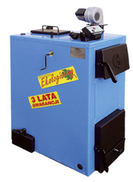

janosh 20.11.2008 08:48 Zgłoś naruszenie Udostępnij Napisano 20 Listopada 2008 Decydując się na wybór pieca kierowałem się i ceną(możliwie niską) i opiniami już uzytkujących swoje instalacje.Wybór niełatwy ale w końcu wybrałem pleszewski kocioł UKS stalowy ze sterownikiem i dmuchawą,czyli z definicji dolnego spalania.Ale...no właśnie trafiłem na model,który był troszkę zmodyfikowany mianowicie posiadał klapkę na drzwiczkach załadunkowych !!! W instrukcji obsługi pieca nie było żadnej wzmianki do czego niby ma służyć ta "ozdoba" więc zacząłem palenie tak ja producent przykazał fajnie i ciepło tylko piec od środka ciągle osmolony a i z trzymaniem temp. różnie bywa... Szukając po forach trafiłem na temat "masakryczny węgiel" - efekt?palę od góry na 40-45 stopni bez dymu i smoły i ...24-26 godzin(i to z dmuchawą) Czytam temat z zainteresowaniem. Czy chodzi o podobny piec i klapkę jak na tym piecu http://allegro.pl/item486140603_kociol_pleszewskie_uniwersalne_8_lat_gwarancji.html ? Mam taki piec jak pierwszy z prawej, bez sterownika tylko klapka chyba ciut mniejsza. Paląc drewnem średnio co 2h muszę podkładać a na noc wszelakie otwory zamykam na ile sie da (na granicy kopcenia) to ze 4h pociągnie. A osmolony w środku jak diabli. Da sie w nim efektywnie palić? Ruszt ma wodny... Cytuj Odnośnik do komentarza Udostępnij na innych stronach Więcej opcji udostępniania
ubek 20.11.2008 13:30 Zgłoś naruszenie Udostępnij Napisano 20 Listopada 2008 - efekt?palę od góry na 40-45 stopni bez dymu i smoły i ...24-26 godzin(i to z dmuchawą) !!!!DZIĘKI Last Rico !!! P.S. czy ten system spalania da się przenieść wprost na palenie drewnem? Jak to (temperatura) się ma do trwałości kotła? Cytuj Odnośnik do komentarza Udostępnij na innych stronach Więcej opcji udostępniania

ubek 21.11.2008 13:31 Zgłoś naruszenie Udostępnij Napisano 21 Listopada 2008 Pytanie do LastRico i hesPróbowałem palić w takim piecu od góry. W zeszłym roku parę razy było ok, w tym - jakoś mam problem zwłaszcza w pierwszej fazie - nie mogę uzyskać temperatury pracy.I tu właściwe pytanie: Patrząc na przekrój gdzie umieścić nieinwazyjnie płytę kierująca spaliny. Pytałem producenta i nie odpowiedział. Dodam że mój piec różni się od tego na fotografii - ma pełne drzwi i nie ma tej dźwigni. http://lh4.ggpht.com/_J1qBTryRmvA/SSa29dzYT4I/AAAAAAAAAFo/sJIw_JrYx80/pic%20slawex.jpghttp://lh6.ggpht.com/_J1qBTryRmvA/SSa26LU_SAI/AAAAAAAAAFg/3m5a3Lk2Oh0/przekroj_pieca.jpgNie wiem czemu, ale obrazki się nie ładuja. Tutaj są linki:http://lh4.ggpht.com/_J1qBTryRmvA/SSa29dzYT4I/AAAAAAAAAFo/sJIw_JrYx80/pic%20slawex.jpg http://lh6.ggpht.com/_J1qBTryRmvA/SSa26LU_SAI/AAAAAAAAAFg/3m5a3Lk2Oh0/przekroj_pieca.jpg Cytuj Odnośnik do komentarza Udostępnij na innych stronach Więcej opcji udostępniania
