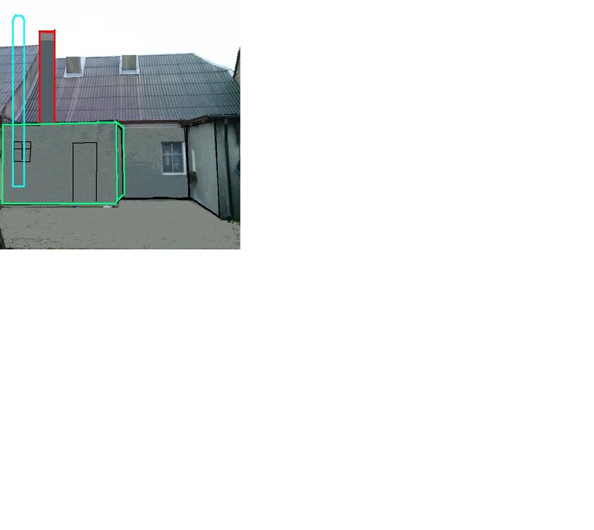

fidomyca 22.01.2013 19:22 Zgłoś naruszenie Udostępnij Napisano 22 Stycznia 2013 (edytowane) Witam założyciela wątku jak i całą resztę zainteresowanych tematem. Jestem nowy, nie będę opisywał na razie mojego kociołka bo na wiosnę czekają mnie zmiany i stad kilka pytań z innej beczki może ktoś mi pomoże. Na wiosnę muszę przenieść kociołek poza dom i wybrałem do tego przybudówkę (na foto na zielono) stary komin w tej sytuacji odpada i pytanie dotyczy własnie wyboru komina, a więc foto: ten niebieski to miałby być stalowy żaroodporny izolowany lub ten czerwony gotowy z pustaków z wkładem porcelanowym izolowany, palenie oczywiście jakie mnie interesuje to właśnie z tego wątku (pierwsze próby już były i efekt jest zachęcający do dalszych przeróbek i prób) czy taki komin stalowy bądź z pustaków nie będzie miał problemów z ciągiem pomimo izolacji z wełny?? komin oczywiście ok 6-7m wstępne oględziny kominiarza były no i jego zdaniem ten z pustaków jest o niebo lepszy, ale czy to wystarczy?? czy to że nie będzie pociągnięty wewnątrz domu nie będzie problemem dla ciągu?? Na razie to tyle pozdro Edytowane 22 Stycznia 2013 przez fidomyca Cytuj Odnośnik do komentarza Udostępnij na innych stronach Więcej opcji udostępniania
