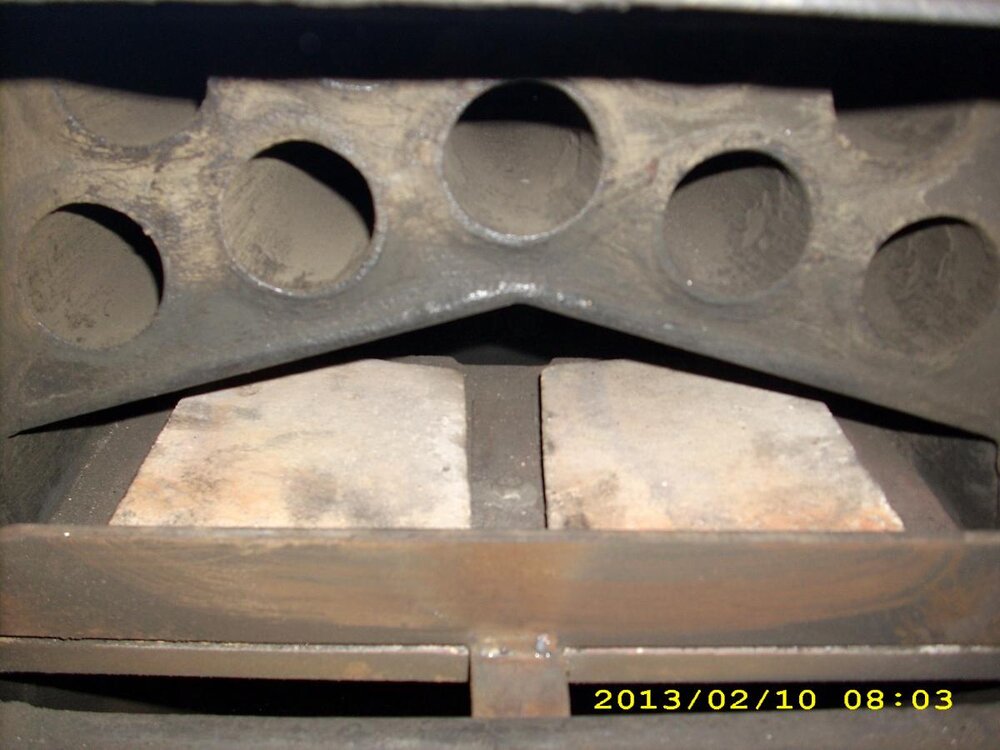

lysy1l 06.03.2013 11:46 Zgłoś naruszenie Udostępnij Napisano 6 Marca 2013 (edytowane) Tak, pokazywany w kontekście Twoich ostrzeżeń co do ogromnej ilości sadzy pochodzącej z węgla typu 33. Wymiennik po spaleniu dużego zasypu tego węgla, Wystarczy go przemieść szczotką i jest piękny. Mam tu też parę innych zdjęć: A tak wygląda komin po ostatnim czyszczeniu: Edytowane 6 Marca 2013 przez lysy1l Cytuj Odnośnik do komentarza Udostępnij na innych stronach Więcej opcji udostępniania
ZUG 06.03.2013 12:00 Zgłoś naruszenie Udostępnij Napisano 6 Marca 2013 (edytowane) łysy1 Pamiętam ,pamiętam Problem w niczym. No ale widzę że szamotki używasz? Edytowane 6 Marca 2013 przez ZUG Cytuj Odnośnik do komentarza Udostępnij na innych stronach Więcej opcji udostępniania
Juzef 06.03.2013 12:00 Zgłoś naruszenie Udostępnij Napisano 6 Marca 2013 Świadczy o tym mój czysty komin i wymiennik, który po wytarciu błyszczy się kolorem metalu i to właśnie na nim widzę, czy mam dobrze, czy źle dobrane powietrze wtórne. Bez urazy ale chciałby zobaczyć, jak to wygląda u Ciebie? O to chodziło mi gdy pisałem o przekraczaniu granic absurdu i grotesce. Ja akurat nie majstruję namiętnie przy swoim kotle. Jasne, że zmiany dla samych zmian nic nie wnoszą, ale jak ktoś chce eksperymentować, to czemu nie? Byle zachować umiar i np. nie sugerować komuś nieobeznanemu, że do względnie czystego spalania też musi zostać eksperymentatorem. 90% czytających ten wątek użytkowników górniaków nie ma warunków do zaawansowanych przeróbek, ani żyłki konstruktora, a Ci którzy je mają zamiast czytać o podstawach prawidłowego spalania i zacząć od wyczyszczenia komina, od razu próbują zabudowywać kocioł szamotem i dorobić KPW QUOTE] Niestety taka natura tego wątku, że jest opasły i ktoś świeży może wpaść na stronę 1 jak i 321, i najpierw przeczytać o KPW albo RCK zanim natrafi na zalecenie wyczyszczenia komina. Napisałem ostatnio takie małe kompendium wiedzy o paleniu węglem i tam jak sądzę zachowałem kolejność właściwą w podejściu do sprawy. Cytuj Odnośnik do komentarza Udostępnij na innych stronach Więcej opcji udostępniania
lysy1l 06.03.2013 12:11 Zgłoś naruszenie Udostępnij Napisano 6 Marca 2013 (edytowane) ----> ZUG, tak, mam ułożone dwie skośne kształtki szamotowe zawężające lekko przepływ spalin, na widoczny płaskownik nakładany jest jeszcze stalowy ceownik odcinający nadmuch PW na wymiennik.----> Juzef, widziałem, czytałem, naprawdę dobra robota. W obecnej dobie bezinteresowne poświęcenie wolnego czasu i wkładu pracy dla pewnej idei jest rzadkością. To samo dotyczy oczywiście Last Rico. Edytowane 6 Marca 2013 przez lysy1l Cytuj Odnośnik do komentarza Udostępnij na innych stronach Więcej opcji udostępniania
ZUG 06.03.2013 12:22 Zgłoś naruszenie Udostępnij Napisano 6 Marca 2013 (edytowane) I właśnie ta kształtka odcinająca PW do wymiennika jest ciekawym rozwiązaniem że powietrze miesza się dobrze z gazami i nie wychładza wymiennika. Ciekawe rozwiązanie ale wychodzą sprawy że jednak coś zmieniałeś jak inni. Edytowane 6 Marca 2013 przez ZUG Cytuj Odnośnik do komentarza Udostępnij na innych stronach Więcej opcji udostępniania
lysy1l 06.03.2013 12:42 Zgłoś naruszenie Udostępnij Napisano 6 Marca 2013 (edytowane) Dokładnie o to chodziło. Po przesunięciu zasuwy nad paleniskiem do przodu (dorobiony ogranicznik nie pozwala na całkowite jej dosunięcie) na widoczny płaskownik nakładana jest stalowa kształtka, która po zamknięciu drzwi zasypowych dochodzi do nich i wraz z płaskownikiem blokuje dopływ powietrza wtórnego do wymiennika, ma ono jedynie dostęp nad zasyp. PW z rozetki ma wylot w dolnej części drzwi zasypowych.Próbowałem też palić ze zdemontowaną żeliwną zasuwą, ale prawdopodobnie działa ona jak swego rodzaju deflektor, bo bez niej zauważalnie wzrastało smolenie wymiennika i spadała kultura spalania. Edytowane 6 Marca 2013 przez lysy1l Cytuj Odnośnik do komentarza Udostępnij na innych stronach Więcej opcji udostępniania
ZUG 06.03.2013 13:18 Zgłoś naruszenie Udostępnij Napisano 6 Marca 2013 Zapewne bez tego deflektora wszystkie produkty się nie dopalały z racji gorszego mieszania się z gazami i mniejszej temp. w środowisku. Cytuj Odnośnik do komentarza Udostępnij na innych stronach Więcej opcji udostępniania
