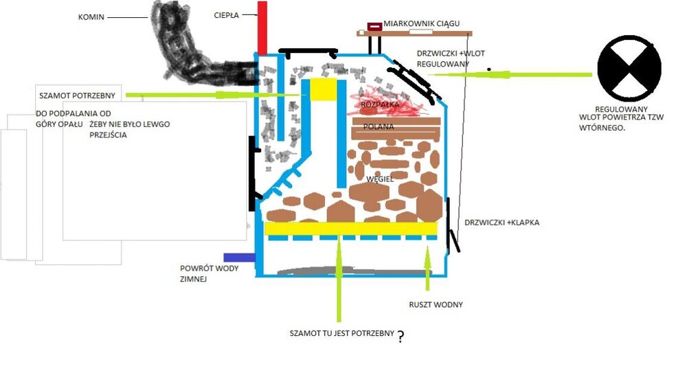

ziwi 1967 19.04.2013 19:18 Zgłoś naruszenie Udostępnij Napisano 19 Kwietnia 2013 Last Rico ! no to runęła teoria że lepszym rozwiązaniem jest ujście spalin przy tylnej ścianie kotła. Powiem szczerze że się zasmuciłem, ponieważ taki własnie kocioł odebrałem, no chyba że czegoś nie zrozumiałem, i Ty mnie zaraz pocieszysz. Oby tak było bo ja biedny myślałem że mam przygotowany ideał GS do montażu , t.z wymiennik półkowy, KPW, PG z boku kotła, stosunkowo wysoka komora, mała powierzchnia rusztu-żeliwnego,szczelny do bólu, a tu kiszka Cytuj Odnośnik do komentarza Udostępnij na innych stronach Więcej opcji udostępniania

NotY 21.04.2013 07:21 Zgłoś naruszenie Udostępnij Napisano 21 Kwietnia 2013 [ATTACH=CONFIG]181961[/ATTACH] [...] Na tylnych cegłach postawiłem ruszt opierający się o wymiennik[...] Pozwoliłem sobie na małą przeróbkę obrazka: Sam nie wiem, czy to coś pomogło, czy bardziej popsuło. Palić się pali, może nawet ciut dłużej... może czyściej, ale nie widziałem, by ktoś w ten sposób miał zamontowany deflektor. Jak widać żadne testy, jak się zrobiło ciepło. Cytuj Odnośnik do komentarza Udostępnij na innych stronach Więcej opcji udostępniania

CIHY 29.04.2013 15:57 Zgłoś naruszenie Udostępnij Napisano 29 Kwietnia 2013 Witam. Kocioł który posiadasz w żadnym wypadku nie jest kotłem dolnego spalania, jest kotłem górnego spalania z dodatkowym wymiennikiem. Kocioł rozpalony od dołu dymi aż miło, co trzeba przyznać - całkiem uczciwie pokazała druga z firm na swojej animacji. Jeśli miarkownik gotuje wodę, to znaczy że albo jest źle założony, albo klapa nie jest szczelna - lub same drzwi, albo najzwyklej na świecie ...miarkownik jest uszkodzony. Kocioł nie może gotować wody. Fukanie twojego kotła podczas zamykania dolnej klapy jest spowodowane brakiem powietrza wtórnego. Otóż mieszanka palnych substancji z węgla, (jak wszystkie palne gazy) w pewnej proporcji do powietrza spalają się łagodnie, ale mają swoje charakterystyczne stężenie - dla każdego gazu jest ono trochę inne...gdzie w połączeniu z tlenem wybuchają. Nawet zwykła mąka jest wybuchowa w pewnym stężeniu, nie wymyślam, były już w takie przypadki w młynach. Kiedy więc klapa zaczyna się przymykać, w kotle przez moment pojawia to właśnie wybuchowe stężenie, stąd kocioł fuka. Gdyby było powietrze wtórne, to w momencie zamknięcia dołu – kocioł automat. pobiera powietrze z górnej klapki i pali dalej. Prawdą jest że kocioł potrzebuje kilka sekund na zmiany związane z przekierowaniem powietrza - stąd żaden nie lubi szybkiego zamykania klap. Kocioł w obecnej formie nie bardzo nadaje się do zapalania od góry z powodu tego pierwszego (licząc od przodu) wymiennika. Słusznie myślisz, trzeba zablokować przelot pomiędzy pierwszym a drugim wymiennikiem. Widzę szkic kotła, ale nie znam wymiarów więc trudno mi wybrać opcję. Trzeba zablokować ten kanał albo od góry, albo od dołu. Najlepiej by było zrobić to od góry, jeśli da się włożyć rękę. Szlifierką kątową (z tarczą diamentową) wytniesz coś w rodzaju klinów z grubszych cegieł szamotowych. Po wstępnym spasowaniu, smarujesz zaprawą i hop do środka. Jeśli nie da się od góry, to trzeba cegły postawić na ruszcie w taki sposób żeby zatkały wejście między pierwszym a drugim wymiennikiem płytowym (zaprawa). Do spalania od góry powietrze wtórne musisz mieć, więc nie wiem jak to zrobisz (ze względu na gwarancję). http://img372.imageshack.us/img372/502/przerbkakotaik8.jpg Witam. A co jeśli piec ma takie wymiary jak w tym przypadku. Cytuj Odnośnik do komentarza Udostępnij na innych stronach Więcej opcji udostępniania

norbi7631 01.05.2013 09:36 Zgłoś naruszenie Udostępnij Napisano 1 Maja 2013 Witam Wszystkich serdecznie! Fantastyczny temat! Cieszę się, że go znalazłem i tylu doświadczonych użytkowników kotłów węglowych sie wypowiada, bo mam tak myślę poważny problem (będzie długie ) Od 4 lat mieszkam w domu po rodzicach, 3 lata temu zrobiłem kompleksowy remont, jedynie C.O. i C.U.W zostawiłem na inny termin, może za rok, 2 lata, bo cała instalacja oprócz grzejników jest do wymiany. Uznałem, ze lepiej zapobiec stratom. Dom to 120m pow. uzytkowej, instalacja grawitacyjna zrobiona w latach 80tych przez ojca, włącznie z kotłem, który ojciec wyspawał. Od zawsze paliło sie w tym piecy jak w dolniaku a tu się okazuje, że to typowy górniak. Rysunek pogladowy http://img841.imageshack.us/img841/4796/kociol.jpg Kilka dni temu z ciekawości i zainspirowany tematem napaliłem jak w górniaku, zasypałem 14kg węgla (tyle drobnicy uzbierałem z tego co jeszcze zostało) i podpaliłem oczekując nieoczekiwanego (tak przy okazji - wrzuciłem też 2 drewienka umoczone w nafcie oświelteniowej, bo bałem sie, że węgiel nie wystartuje). Efekty były takie, że po pół godziny najbliższe kotła rury ledwo letnie (wcześniej już grzejniki po takim czasie były ciepławe), ale za to po pierwszej godzinie w piecu woda na granicy gotowania, dolot powietrza i przesłonę w chopuchu musiałem zamknąć (więc podymiło), bo po 5 minutach woda szumiała w piecu (wstyd sie przyznać, ale piec bez zabezpieczeń), po 3 godzinach grzejniki 70-75*C (nie ma zaworów termostatycznych, ale będą), grzejniki to w sumie 105 żeberek, każde po 180W co daje blisko 20KW. W salonie 24*C (mimo otwartych okien, bo bałem się tych temperatur), woda w bojlerze 55*C (zazwyczaj takie temperatury były po całym dniu palenia). Wszystko paliło się 6 godzin, czyli ekonomia na tym samym poziomie, jedynie produkowana energia ma jakimś szalonym poziomie, bo takich temperatur nigdy nie było. Moje pytanie: jak ograniczyć moc kotła? Okna pootwierane (5*C na zewnątrz), grzejniki w sumie blisko 20KW, a na kotle nie robi to wrażenia. Dodatkowo kocioł cały od środka pokryty smołą, blacha zewnętrzna to jednocześnie zewnętrzna powierznia płaszcza wodnego co pewnie daje sprawność na niskim poziomie. Palenisko ma wymiary 40x27cm - gdybym tak szamotem zmniejszył o 40-50%? Taka uwaga - płaszcz wodny jest w każdej z 4 ścian pieca więc szamot bym postawił na środku paleniska, ale czy to pomoże w ograniczeniu mocy? Jeśli to pomoże przy podpowiedziach jak ten temat ugryźć - to powierzchnia płaszcza wodnego odbierającego ciepło ok 1,7m2, a pojemność ok 50l (plus minus 10%). Muszę też coś zrobić z kominem, bo ma przekrój 20x40cm - jak zmniejszyć jego przekrój, ale tak, żeby dobrze sie paliło i mozna go było ew. czyścić - taki komin pewnie grupo powyżej 30KW uciagnie, tym bardziej, że komin ma 11M od czopucha. Nie ma jeszcze drzwi do popielnika, ale będą z klapką do sterowania powietrzem przez miarkownik mechaniczny - próbowałem znaleźć w necie jakieś wzory podpowiedzi, ale nadal nie wiem jakiej wielkości powinna być na klapka logika podpowiada, że taka jak komin... Podsumowując - byłem w megaszoku odnośnie temperatur, tylko gdyby to tak bardziej w czasie rozłożyć. Do tej pory spalałem ok 25-30kg dziennie - średnio za sezon 2012/2013 paląc średnio 8-10 godzin dziennie, biegając do piwnicy i dokładając szufelkę czy dwie. W weekend zrobię pielgrzymkę do sąsiadów opalających węglem na inspekcję Dziękuję wszystkim (szczególnie autorowi tematu!) Cytuj Odnośnik do komentarza Udostępnij na innych stronach Więcej opcji udostępniania
tomek 1980 01.05.2013 10:25 Zgłoś naruszenie Udostępnij Napisano 1 Maja 2013 Witam, norbi7631 na początek uszczelnij wszystkie drzwiczki, czopucha jeśli wszystko będzie szczelne nie będziesz musiał przymykać. co do zmniejszenia rusztu, to obawiam się, że raczej będziesz musiał zabudować jedną ze ścian szamotem, ponieważ ewidentnie widać, że masz za duży kociołek do twojego domu. Jednak niech jeszcze inni się wypowiedzą. Pozdrawiam. Cytuj Odnośnik do komentarza Udostępnij na innych stronach Więcej opcji udostępniania
dex001 01.05.2013 16:02 Zgłoś naruszenie Udostępnij Napisano 1 Maja 2013 norbi7631 SZCZELNOŚĆ SZCZELNOŚĆ I JESZCZE RAZ SZCZELNOŚĆ Cię uratuje. Podstawa to szczelny kocioł od tego musisz zacząć!!! Proponuję poczytać jeszcze kilka stron wątku od początku albo spisu kol.Józefa Cytuj Odnośnik do komentarza Udostępnij na innych stronach Więcej opcji udostępniania
norbi7631 01.05.2013 16:39 Zgłoś naruszenie Udostępnij Napisano 1 Maja 2013 Tak, macie rację, wyczyściłem popielnik, piec stoi na posadzce i nie jest zaspawany - szpary na pół centymetra. Poleci tam gres na klej, albo wspawam coś tylko na spawanie miejsca mało, wygram z tym ustrojstwem Pogięło mnie zupełnie +12*C a ja palę w piecu hehehehe, usprawiedliwiam się, że tylko kilka kg testowo no i w sumie nie widać, że palę Duuużo lepiej jak prowizorycznie uszczelniłem - uchylenie popielnika ma duży wpływ na ogień - cieszę się, bo komina nie muszę modzić. Miłego wieczoru Panowie i Panie(?) Cytuj Odnośnik do komentarza Udostępnij na innych stronach Więcej opcji udostępniania

norbi7631 01.05.2013 21:33 Zgłoś naruszenie Udostępnij Napisano 1 Maja 2013 Chyba nie ten temat...Osobiście używam samoróbki do ogrzewania domu 120m2.Kilka dni temu zostałem oświecony, że mam kocioł z GS (górne spalanie), no to napaliłem jak w górniaku się pali, efekt 24*C w największym pokoju (reszty nie sprawdzałem), CWU pod 60*C (kąpiel w takiej wodzie to wiadomo) - owego dnia było +5*C na zewnątrz. Piec puszczał lewe powietrze i się gotował. Wcześniej paliłem w nim jak w piecu DS, a to ewidentnie piec GS.Dziś nieszczelości te większe usunięte, napalone 6 kilogramami węgla, CWU 45*C, w salonie 21*C. Steruję jeszcze ręcznie, ale z automatyką będzie lepiej. Po 5 godzinach temperatury spadały, ale mój piec to samoróbka, nawet nie ma izolacji.Poczytaj o wadach kotłów dolnego spalania/górnego spalania i wybierz mniejsze zło, czy wady akceptowalne.Z tego co zauważyłem, to zazwyczaj moce są podawane dla głównego paliwa przy -20*C, ostatecznie zależy od strat ciepła jakie będziesz miała w domu.Jeśli masz nowe okna i 20 cm styropianu na ścianach plus zaizolowane stropy będzie sauna jak ten 12KW poleci na maksa. Jak kamień i jakieś stare okna to zamarzniesz mając piec 20KW - w obydwu przypadkach zapłacisz jak za zborze i będzie co najmniej niekomfortowo. Cytuj Odnośnik do komentarza Udostępnij na innych stronach Więcej opcji udostępniania

norbi7631 03.05.2013 20:03 Zgłoś naruszenie Udostępnij Napisano 3 Maja 2013 tak jak CIHY pisze pewnie spalisz mniej po ociepleniu domu. Moja sugestia - nie rób nic z ogrzewaniem do czasu uporania się z izolacją i oknami. Dopiero wtedy dobierzesz piec (chociaż może się okazać, że obecny jest bardzo OK). Wracając do tematu ekonomicznego spalania węgla. jak pisałem mam przewymiarowany piec. Czy regulowanie mocy pieca (redukowanie powietrza pierwotnego) przez dodatkowe powietrze wtórne to dobry pomysł? U mnie to działa - uchylam drzwiczki zasypowe i wolniej sie pali, nic nie wybucha (chyba, że drzwiczki całkowicie otwarte to nad paleniskiem są małe wybuchy). Myślę jeszcze czy by nie wstawić na palenisko rury fi 10cm, zaspawać od góry, dół o ile będzie to możliwe dół przyspawać do rusztu, wywiercić na górze kilka dziur - dołem by szło powietrze pierwotne i wtórne, tyle że to wtórne byłoby już mocno nagrzane, a nie wiem czy to dobre. Dziś też zauważyłem, że im mniej powietrza pierwotnego tym więcej potrzeba wtórnego aby było mniej dymu w czasie rozpalania, miarkownik powinien sterować pierwotnym i wtórnym - może nic nie odkryłem, ale dalej przegryzam sie przez te kilkaset stron tematu... Jak zwykle bezdymnie pozdrawiam Cytuj Odnośnik do komentarza Udostępnij na innych stronach Więcej opcji udostępniania
