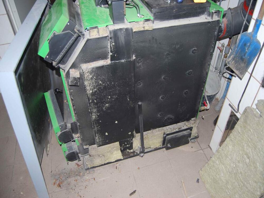

stone21 24.08.2013 18:48 Zgłoś naruszenie Udostępnij Napisano 24 Sierpnia 2013 (edytowane) Czy istnieje taki kocioł Logica który ma w wymienniku otwory common air tak jak na rysunku ? Edytowane 13 Listopada 2013 przez stone21 Cytuj Odnośnik do komentarza Udostępnij na innych stronach Więcej opcji udostępniania
