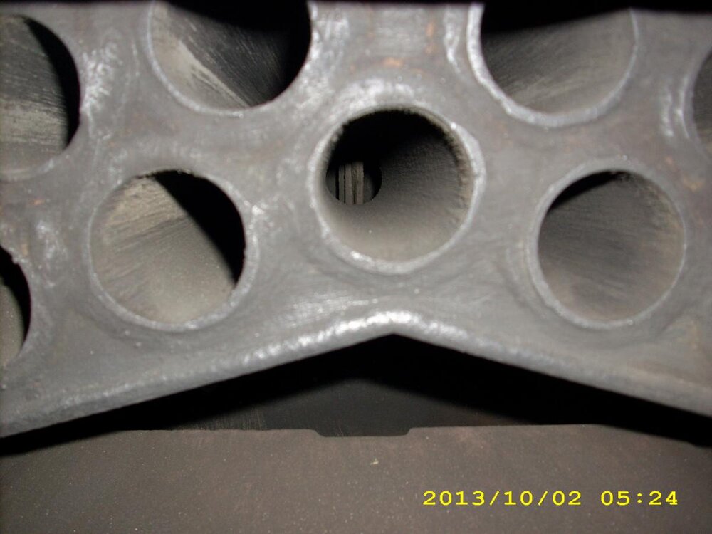

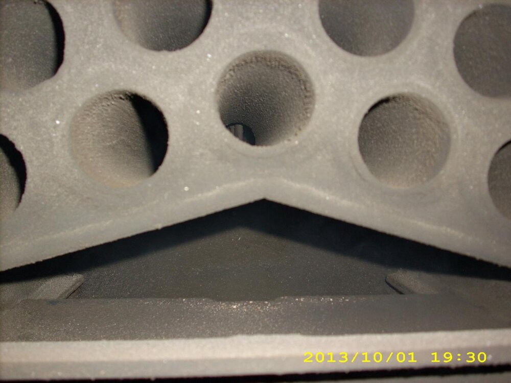

lysy1l 12.11.2013 21:43 Zgłoś naruszenie Udostępnij Napisano 12 Listopada 2013 (edytowane) Kolego orlik100, nie obraź się, ale pierwsze skojarzenie jakie nasunęło mi się po obejrzeniu wnętrza Twojego kotła, to destylarnia smoły. Zobacz, jak może wyglądać prawidłowo palony SWK 28 (w większości węgiel typu 33): Na pierwszym zdjęciu wymiennik podczas palenia, na dwóch pozostałych wygaszony kocioł po przetarciu zmiotką, a kanały po przejechaniu szczotką. Minimalne przeróbki, za to trochę więcej myślenia i zdrowego rozsądku. Edytowane 12 Listopada 2013 przez lysy1l Cytuj Odnośnik do komentarza Udostępnij na innych stronach Więcej opcji udostępniania

Myjk 13.11.2013 06:51 Zgłoś naruszenie Udostępnij Napisano 13 Listopada 2013 (edytowane) A tak dla pewności czy kocioł jest napewno szczelny? to jak zamkniesz całkowicie PW to kocioł zgaśnie? Tak, gaśnie. Wczoraj co prawda inaczej wyprofilowałem blachę tak aby trafiało większość na środek paleniska (wcześniej kierowała na przód i w dół ze względu na płytę) i odniosłem wrażenie, że pali się spokojniej, stabilniej i czyściej, dlatego z niecierpliwością czekam na KPW. Kolego orlik100, nie obraź się, ale pierwsze skojarzenie jakie nasunęło mi się po obejrzeniu wnętrza Twojego kotła, to destylarnia smoły. U mnie też ostatnio się smoła pojawiła. Co prawda nie na wymienniku i nie aż tyle jak u orlika -- ale na ruszcie pionowym ją widać. Wcześniej nie miałem tego problemu. Twój piec wygląda cudownie. LOL, nie sądziłem że kiedyś się będę zachwycać takimi rzeczami hehehheh BTW czym piec doczyścić do takiego stanu jak Twój po blisko 9 latach palenia od dołu? Normalnie boki można zrywać czytając o waszej twórczości szamotowo - artystycznej. Jak tak lubicie bawić się szamotem to może powinniście dać sobie spokój z kotłami CO i zająć się piecami kaflowymi. Cóż, ja zastałem piec jaki zastałem. 21kW w domu gdzie potrzeba maks 12kW. Jak rozpalę bez szamotu w palenisku to robi się w domu piekło (pomimo przykręconych kaloryferów i otwartych okien) i jeszcze kapeć z komina przez cały czas leci. Edytowane 13 Listopada 2013 przez Myjk Cytuj Odnośnik do komentarza Udostępnij na innych stronach Więcej opcji udostępniania
