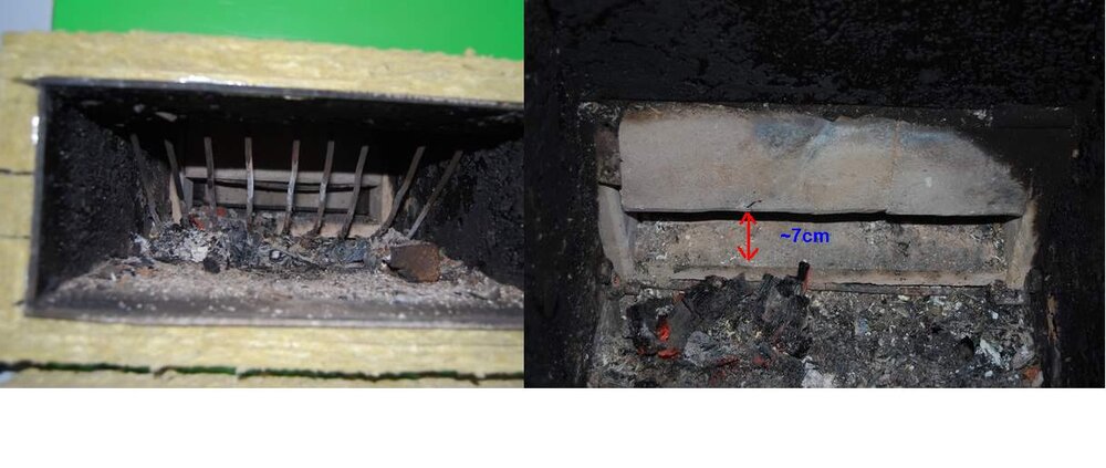

stone21 16.11.2013 21:48 Zgłoś naruszenie Udostępnij Napisano 16 Listopada 2013 (edytowane) Ja dzisiaj ostatecznie zakończyłem pracę na swoim kotłem DS palnik został zmieniony na wlot o wysokości ~7cm na prawie całej szerokości kotła minus 2 cm szamotu z jednej i drugiej cieńszego nie było a po drugie byłby za cienki, wybrałem taki układ ponieważ wymiennik jest ogrzewany na całej szerokości mniejszą temperaturą spalin, zmieniłem także w sterowniku z ustawienia -pompy równolegle n priorytet CWU podczas priorytetu CWU pompa CO się zatrzymuje, nadmuch zostaje wyłączony jeśli woda w kotle ma więcej niż zadana CWU, Po zagrzaniu CWU zostaje włączony nadmuch i pompa CO co najciekawsze kocioł pracuje z mniejszą mocą a woda CO nie stygnie w pexie w tym czasie na tyle że nie trzeba nadrabiać dużych strat miało to miejsce podczas poprzedniego ustawienia a kocioł pracował na pełnej mocy i było mu mało. CWU 23kW+(~20kW) dom, to jednak 43 kW a kocioł ma tylko max 27kW. Do tego powietrze wtórne mniej więcej w połowie wysokości. Jak wygląda wymiennik po tej zmianie to się okaże. Na razie jest w nim pył i sadza bez smoły to jestem w stanie przeżyć. Komora zasypowa jest cała w smole ale w sumie jest to na rękę bo nie podgrzewa tego co tam załadowałem. Ruszt pochylony w kierunku palnika, bez tego nie idzie palić na samym dole. Edytowane 16 Listopada 2013 przez stone21 Cytuj Odnośnik do komentarza Udostępnij na innych stronach Więcej opcji udostępniania

janki33 17.11.2013 09:10 Zgłoś naruszenie Udostępnij Napisano 17 Listopada 2013 Ja dzisiaj ostatecznie zakończyłem pracę na swoim kotłem DS palnik został zmieniony na wlot o wysokości ~7cm na prawie całej szerokości kotła minus 2 cm szamotu z jednej i drugiej cieńszego nie było a po drugie byłby za cienki, wybrałem taki układ ponieważ wymiennik jest ogrzewany na całej szerokości mniejszą temperaturą spalin, zmieniłem także w sterowniku z ustawienia -pompy równolegle n priorytet CWU podczas priorytetu CWU pompa CO się zatrzymuje, nadmuch zostaje wyłączony jeśli woda w kotle ma więcej niż zadana CWU, Po zagrzaniu CWU zostaje włączony nadmuch i pompa CO co najciekawsze kocioł pracuje z mniejszą mocą a woda CO nie stygnie w pexie w tym czasie na tyle że nie trzeba nadrabiać dużych strat miało to miejsce podczas poprzedniego ustawienia a kocioł pracował na pełnej mocy i było mu mało. CWU 23kW+(~20kW) dom, to jednak 43 kW a kocioł ma tylko max 27kW. Do tego powietrze wtórne mniej więcej w połowie wysokości. Jak wygląda wymiennik po tej zmianie to się okaże. Na razie jest w nim pył i sadza bez smoły to jestem w stanie przeżyć. Komora zasypowa jest cała w smole ale w sumie jest to na rękę bo nie podgrzewa tego co tam załadowałem. Ruszt pochylony w kierunku palnika, bez tego nie idzie palić na samym dole. [ATTACH=CONFIG]224972[/ATTACH] [ATTACH=CONFIG]224992[/ATTACH] [ATTACH=CONFIG]224993[/ATTACH] Witaj zadam pytanie odnośnie przeróbki: czy w palniku na tylnej ściance tez masz cegłę szamotową Cytuj Odnośnik do komentarza Udostępnij na innych stronach Więcej opcji udostępniania

stone21 17.11.2013 23:06 Zgłoś naruszenie Udostępnij Napisano 17 Listopada 2013 (edytowane) Oczywiście janki33, fabrycznie zamontowana tam jest co najmniej 4cm płyta szamotowa na całej szerokości i kończy się tak z 15 cm przed końcem wymiennika ale w różnych kotłach jest różna wysokość tej płyty zależy jak im się utnie Co do tej przeróbki jutro muszę wymontować część oryginalnego rusztu przy samych drzwiczkach na dole bo zasypuje go popiołem i powietrze zamiast tędy płynąć do góry i zakręcić w kierunku palnika zaczyna iść w kierunku wylotu i nie podsyca płomienia gdy jest to potrzebne i wszystko się tylko tli aż przygasa dziś to zobaczyłem jak mi prawie zgasło a ruszt przy drzwiczkach zasypany popiołem. I wróciłem do pompy na 3 bieg zawór trochę przymknięty woda nie oddaje tyle ciepła w grzejniku i lepszy rozkład temperatury, blaszak ma wysoką sprawność niestety, zmusiło mnie do tego przejście na priorytet CWU bo na 1 biegu kocioł nie chciał ostygnąć. Zdjęcia po wyciągnięciu rusztu tzn jednej części podczas dzisiejszej próby paliło się prawie idealnie czasami powstawały zawirowania ale nad tym muszę jeszcze pomyśleć dlaczego tak jest. Jedno co się zasadniczo zmieniło ogień nie penetruje wyższych warstw co miało miejsce wcześniej przy złym ułożeniu. Czasami powstaje dziwne zjawisko zapłonu kiedy dym po przestoju jest wciskany w żar towarzyszy temu lekki huk jak w rakiecie. Trwa to góra kilka sekund wcześniej dym był wypychany a energij z tego żadnej nie było. To że dymu z takiego palenia nie ma to rzecz normalna. Cała zabawa była z paleniem tylko na samym dole. Cel został osiągnięty. Na razie testuje z otworami common air na samej górze żeby podawać powietrze też od góry. Obecnie otwarte są 3 otwory a w nie włożone kolanka miedziane kąt 90 stopni, kolanka są tak ustawione jak obrót powietrza na rysunku. Gdy ktoś pali na naturalnym ciągu może się pokusić o dostarczenie powietrza przez górne drzwiczki jako powietrze wtórne powietrze główne z przodu i pod ruszt i tak to ustawić żeby komora była bez dymu. Uwaga ważne Zauważyłem jeszcze że kocioł pływał po osiągnięciu zadanej temperatury 72 stopnie między 64-72 spowodowane to było tym że czujnik CO umieszczony w tulei zanurzonej w wodzie ma dużą bezwładność do tego jest izolowany termicznie. Wyjęcie waty dookoła czujnika wyeliminowało ten problem. Dwa lata się zastanawiałem dlaczego tak pływa myślałem że to od wody zimnej na powrocie. A powodem była taka głupota. To samo dzieje się z czujnikiem spalin dlatego teraz też ma mały kontakt z czopuchem. Edytowane 19 Listopada 2013 przez stone21 Cytuj Odnośnik do komentarza Udostępnij na innych stronach Więcej opcji udostępniania
