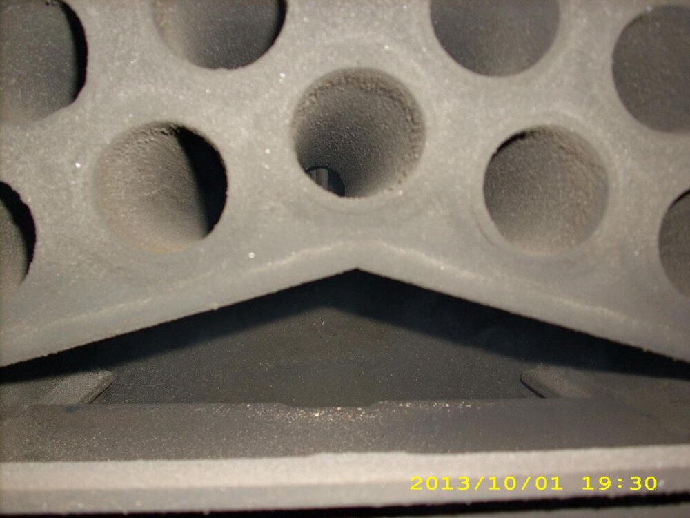

stone21 20.11.2013 19:31 Zgłoś naruszenie Udostępnij Napisano 20 Listopada 2013 (edytowane) Jeżeli wymiennik wygląda tak jak tutaj widać to ten kocioł ma sprawność z 40% przy pozytywnym myśleniu gabrysia2424. Woda w kotle musi mieć minimum 65 stopni inaczej zawsze będzie smoła czyli mała sprawność i bez zaworu 4D zawsze będzie miała niższą temperaturę. Pompa obiegowa CO tak szybko przetacza wodę przez kocioł że potrzeba pełnej mocy non stop żeby ją ogrzać ale plusem jest to że grzejniki grzeją całą powierzchnią . Dlatego stosuje się zawory 4D w celu obniżenia temperatury w instalacji a kocioł może pracować z mniejszą mocą i dużej spala paliwo. Ja mam ustawioną temperaturę 70-73 stopnie na kotle. Inaczej zacznie wymiennik zarastać. Z zaworu wychodzi 50-55 mniej więcej. Powrót około 40 stopni. Przy +4 na zewnątrz. Temperatura za zaworem zależna od temperatury na zewnątrz.. Dotyczy to nowej instalacji pex 16mm, 11 grzejników, podłogówka 20m2 Ogrzewane 200m2. Ocieplone 10cm ściany (phorotherm 25cm,dobry akumulator), Podłoga, fundament 8cm, dach 25 cm (cały wata) +deskowanie+papa, ściana kolankowa 10 cm wata+płyta osb, sufit na poddaszu 10cm wata +płyta osb. Garaż ocieplony też wewnątrz. Ocieplane własnoręcznie. Pytanie pierwsze czy jest zawór 4D i najlepiej zdjęcia instalacji w kotłowni. Tak ma wyglądać wymiennik jak jest brudny A jeżeli zdarzyło się że komin się palił to znak że ta smoła jest wszędzie nawet w kominie. "Zaliczyłam pożar w kominie i jedno fuknięcie aż wyrwało ze sciany rurę od pieca do komina." To już zupełnie jest jak SF. Edytowane 21 Listopada 2013 przez stone21 Cytuj Odnośnik do komentarza Udostępnij na innych stronach Więcej opcji udostępniania

robit 21.11.2013 00:03 Zgłoś naruszenie Udostępnij Napisano 21 Listopada 2013 [ATTACH=CONFIG]225700[/ATTACH] Jeżeli wymiennik wygląda tak jak tutaj widać to ten kocioł ma sprawność z 40% przy pozytywnym myśleniu gabrysia2424. Woda w kotle musi mieć minimum 65 stopni inaczej zawsze będzie smoła czyli mała sprawność i bez zaworu 4D zawsze będzie miała niższą temperaturę. Straszne bzdury wypisujesz. W zawory mieszające to się można bawić jak masz kocioł gazowy. Przy węglowcu jest to niepotrzebny wydatek. No chyba że bojler masz podłączony pod CO wówczas zawór 3D jest przydatny. A temperatura wody w kotle nijak ma się do spalania smoły która do dobrego spalenia potrzebuje znacznie więcej niż to twoje 65 stopni. Ten twój czysty wymiennik może świadczyć tylko o tym że jest za mały i masa ciepła ucieka do komina. Pompa obiegowa CO tak szybko przetacza wodę przez kocioł że potrzeba pełnej mocy non stop żeby ją ogrzać ale plusem jest to że grzejniki grzeją całą powierzchnią . Dlatego stosuje się zawory 4D w celu obniżenia temperatury w instalacji a kocioł może pracować z mniejszą mocą i dużej spala paliwo. Ja na mam ustawioną temperaturę 70 stopni na kotle. Inaczej zacznie wymiennik zarastać. I znów bzdura. Pompka obiegowa będzie ci szybko przetaczać wodę jeżeli w instalacji będziesz jej miał 20 litrów. Przy typowej instalacji węglowej w której jest kilkaset litrów wody pompę stosuje się tylko wówczas jeżeli są problemy z równomiernym ogrzaniem całej powierzchni i przeważnie ustawia się ją na najniższe obroty żeby woda łagodnie wypełniała wszystkie grzejniki. Utrzymując na kotle non stop 70 stopni masz duże straty kominowe a ze spalaniem smoły niema to nic wspólnego. Cytuj Odnośnik do komentarza Udostępnij na innych stronach Więcej opcji udostępniania

cysiokysio 21.11.2013 07:13 Zgłoś naruszenie Udostępnij Napisano 21 Listopada 2013 [ATTACH=CONFIG]225700[/ATTACH] Jeżeli wymiennik wygląda tak jak tutaj widać to ten kocioł ma sprawność z 40% przy pozytywnym myśleniu gabrysia2424. Woda w kotle musi mieć minimum 65 stopni inaczej zawsze będzie smoła czyli mała sprawność i bez zaworu 4D zawsze będzie miała niższą temperaturę. . Także się nie zgodzę z powyższym stwierdzeniem. Nie mam zaworu 3D ani 4D, palę poniżej tych 65, do c.o.podpięty jest też bojler 120l i smoły na wymienikach nie mam. Zresztą dużo ludzi tu z forum pali od góry z niższymi temperaturami i smoły na wymiennikach nie ma. Cytuj Odnośnik do komentarza Udostępnij na innych stronach Więcej opcji udostępniania
