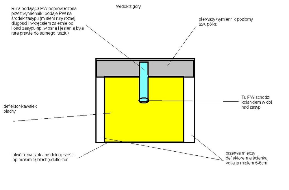

AVE5074 27.11.2013 09:57 Zgłoś naruszenie Udostępnij Napisano 27 Listopada 2013 Myjk ładne rysunki jakieś techniczne? może ci coś pomoże- ja miałem tak jak paliłem w GS Cytuj Odnośnik do komentarza Udostępnij na innych stronach Więcej opcji udostępniania

Myjk 27.11.2013 10:22 Zgłoś naruszenie Udostępnij Napisano 27 Listopada 2013 Myjk ładne rysunki jakieś techniczne? To jest zrobione w darmowym googlowskim Sketchup -- banalnie prosty program do rysowania 2D/3D. Polecam. może ci coś pomoże- ja miałem tak jak paliłem w GS Ten mój "domek" ma spełniać praktycznie identyczne zadanie jak u Ciebie -- aczkolwiek nie mam możliwości poprowadzenia rury przez wymiennik, musiałbym wyciągać blachę przed zasypem (drzwi wyczystki do wymiennika i zasypowe są wspólne). Chcę także uniknąć wypalania dziury w środku zasypu (dzięki "podłodze"). Powietrze będzie rozbijane o rzeczoną podłogę na wszystkie strony tuż nad zasypem. Daszek ma za zadanie dłużej utrzymywać powietrze nad zasypem, jeszcze nie zdecydowałem jak duży powinien być. Wszystko to jednocześnie możliwie jak najbardziej trwałe i kompaktowe (wyjeżdżać ma na raz razem z otwierającymi się drzwiczkami). Cytuj Odnośnik do komentarza Udostępnij na innych stronach Więcej opcji udostępniania
