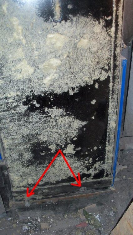

wojtasmaz 27.11.2013 18:55 Zgłoś naruszenie Udostępnij Napisano 27 Listopada 2013 (edytowane) ... Na samym początku zrobiłem to tak jak doświadczeni poprzednicy: http://emide.pl/DSC_5466.jpg i już tak zostało do dzisiaj. Blacha wchodzi pod belkę rusztu poziomego z lekkim napięciem (uszczelniając go). ... Czyli tak jak przypuszczałem powietrze z klapki ma iść tylko na dół pod poziomy ruszt. Dzięki za fotkę i podpowiedź.. ... Czyli piec nadal dziurawy od dołu jak ser szwajcarski -- mnie też przed uszczelnieniem rozpalało 12-18kg węgla w 2-3h, teraz (z wczoraj) 20-22kg w 6-7h. Baran na wymienniku to oczywiście brak PW albo złe jego skierowanie na zasyp plus naturalnie nieszczelność od dołu (zły stosunek paliwa do powietrza).. Więc do puki nie uszczelnie konkretnie całego dołu nie mam co kombinować. Po wczorajszym rozpaleniu od góry o 20.30 dzisiaj przed 6.00 rano na piecu temperatura spadła do 50 na wyjściu na zaworze na grzejniki spadła do 35, opał wypalony powiedzmy w połowie z większością od strony drzwiczek, przerusztowałem bez dosypywania i o 16.00 po pracy pozostała tylko warstwa żaru na całej powierzchni poziomego rusztu temperatura na piecu 35stopni, na grzejnikach 25 stopni, więc nadal zmuszony jestem zasypywać-dosypywać i palić od dołu do puki niewykombinuje coś z tym uszczelnieniem. Na razie trochę martwi mnie ta ilość spalanego opału gdzie nie ma jeszcze mrozów. Przy górnym rozpalaniu 30kg wystarcza na powiedzmy ok 18godz., więc już wychodzi ok 40 kg na dobę/ 1,2 tony na miesiąc, no i jedno rozpalenie 18 godzin a przy mrozach pewnie jeszcze krócej wiec będzie wychładzał się codziennie dom. Puki nie nieuszczelnie musze palić tak jak wcześniej dosypujac rano i wieczór żeby mieć stałopalność . Pytałem rodziców i kiedyś w pierwszym kotle w tym domu , (jeszcze przed tym na drzewo) w piecu "no name" dolnopaleniskowym spalali ok 5 ton wegla w przez zimę, na chwile obecna trudno w to uwierzyć. Moja operacja "zaślepić zębca" trwała jak pisałem Myjkowi 20 min. Miarkownik delikatnie przeszkadzał w zdjęciu osłonki - dlatego usunąłem ostrym nożem ten pierścień maskujący przy miarkowniku (to miękkie aluminium) i blacha uniosła się dzięki temu nieco wyżej - potem przekręciłem miarkownik 90 stopni w lewo podważyłem śrubokrętem osłonkę pionową i .... wyszło Był mały problem w włożeniem tego z powrotem ale przeszlifowałem delikatnie róg osłony i bez dewastacji skręciłem, to do kupy. Jeśli zamierzasz używać rusztu ruchomego to faktycznie musisz coś wykombinować by to skutecznie zaślepić. Zdjęcia już dawno obiecałem, ale wczoraj nie miałem czasu bo naprawiałem nadmuch w samochodzie postaram się to zrobić dzisiaj po powrocie z pracy. Pozdr. Ale jak zaślepiłeś ? zrezygnowałeś z ruchomego rusztu ? ja nie upieram się żeby go mieć. Też myślałem żeby ten pierścień przeciąć i wtedy wyżej podejdzie górna osłona. Do Wojtasmaz Czytaj ze zrozumieniem,powietrze z pod klapki miarkownika ma docierać pod ruszt poziomy a nie pionowy! Pionowy ruszt musi być uszczelniony tak, żeby ani gram powietrza tamtędy nie przechodził do kotła ,bo właśnie to powietrze tam się dostające rozpala Ci cały zasyp! To jest ta wada drzwiczek zespolonych(wspólnych) do popielnika i rusztu . Czy teraz zajarzyłeś?,bo jaśniej tego nie można napisać. Tak jak pisałem jestem poczatkujący i nie jestem w stanie wszystkiego na raz przeczytać, robie to sukcesywnie, a że ucze się palić węglem to pytam na bieżąco i dlatego konkretnie i wyraźnie pytałem na który ruszt to powietrze z klapki miarkownika ma trafiać, zresztą kolega Myjk i Amadeuss wyjasnili mi to ale dzieki również za Twoje potwierdzenie tego. Puki co czytam różne posty i też nie wiem o co chodzi z powietrzem-skrótami PG, PW, czy KPW ale z czasem doję o co chodzi a moze i ktos coś podpowie, więc jeszcze raz dzieki i jeszcze raz prośba o wyrozumiałość. Pozdrowionka.... Edytowane 27 Listopada 2013 przez wojtasmaz Cytuj Odnośnik do komentarza Udostępnij na innych stronach Więcej opcji udostępniania

Amadeuss 27.11.2013 20:09 Zgłoś naruszenie Udostępnij Napisano 27 Listopada 2013 WOJTASMAZ - wrzucam obiecane foty widok z prawej strony końcówka wajchy i druga ośka rusztu widok z bliska usunięcie pierścienia i odwrócenie miarkownika szlifowanie blachy (pomaga przy zakładaniu) Cytuj Odnośnik do komentarza Udostępnij na innych stronach Więcej opcji udostępniania

wojtasmaz 27.11.2013 21:01 Zgłoś naruszenie Udostępnij Napisano 27 Listopada 2013 Myjk dzięki za kolejne info. WOJTASMAZ - wrzucam obiecane foty ...[ATTACH=CONFIG]227177[/ATTACH] widok z bliska .... Dzieki również ale myślałem że masz fotkę już po zaślepieniu, ja w te otwory chwilowo powsickałem szur azbestowy ale myslę nad jakimiś dekielkami ok 4cm średnica żeby ruszt swobodnie pracował, ewentualnie całkowicie zdemontować ruszt i otwory zaslepić. Cytuj Odnośnik do komentarza Udostępnij na innych stronach Więcej opcji udostępniania

Amadeuss 27.11.2013 21:23 Zgłoś naruszenie Udostępnij Napisano 27 Listopada 2013 Dzieki również ale myślałem że masz fotkę już po zaślepieniu, ja w te otwory chwilowo powsickałem szur azbestowy ale myslę nad jakimiś dekielkami ok 4cm średnica żeby ruszt swobodnie pracował, ewentualnie całkowicie zdemontować ruszt i otwory zaslepić. zaślepiłem po prostu uszczelniaczem kominkowym Cytuj Odnośnik do komentarza Udostępnij na innych stronach Więcej opcji udostępniania
