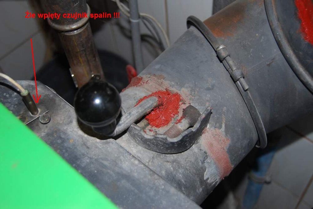

QIM 29.11.2013 10:23 Zgłoś naruszenie Udostępnij Napisano 29 Listopada 2013 --> MyjkW temacie KPW: widać, że fachowiec spawał. Ode mnie jedno hasło: izolacja termiczna KPW od drzwiczek zasypowych. O temperaturze spalin: przy tak krótkim wymienniku jaki ma Twój kocioł jest ona moim zdaniem za niska. Znowu stone21... Cytuj Odnośnik do komentarza Udostępnij na innych stronach Więcej opcji udostępniania

Myjk 29.11.2013 12:10 Zgłoś naruszenie Udostępnij Napisano 29 Listopada 2013 W temacie KPW: widać, że fachowiec spawał. Dzięki, przekażę ojcu (samoukowi jeśli chodzi o spawanie). Ode mnie jedno hasło: izolacja termiczna KPW od drzwiczek zasypowych. Będzie naturalnie sznur zamiast podkładki. O temperaturze spalin: przy tak krótkim wymienniku jaki ma Twój kocioł jest ona moim zdaniem za niska. Znowu stone21... Wczoraj nie starczyło mi mocy na czyszczenie, dzisiaj zawalczę z tym termometrem. Mam elektryczny miarkownik ciągu, w drzwiczkach zasypowych są fabryczne otwóry PW. Na ile są otwarte klapki PG i PW? Cytuj Odnośnik do komentarza Udostępnij na innych stronach Więcej opcji udostępniania
