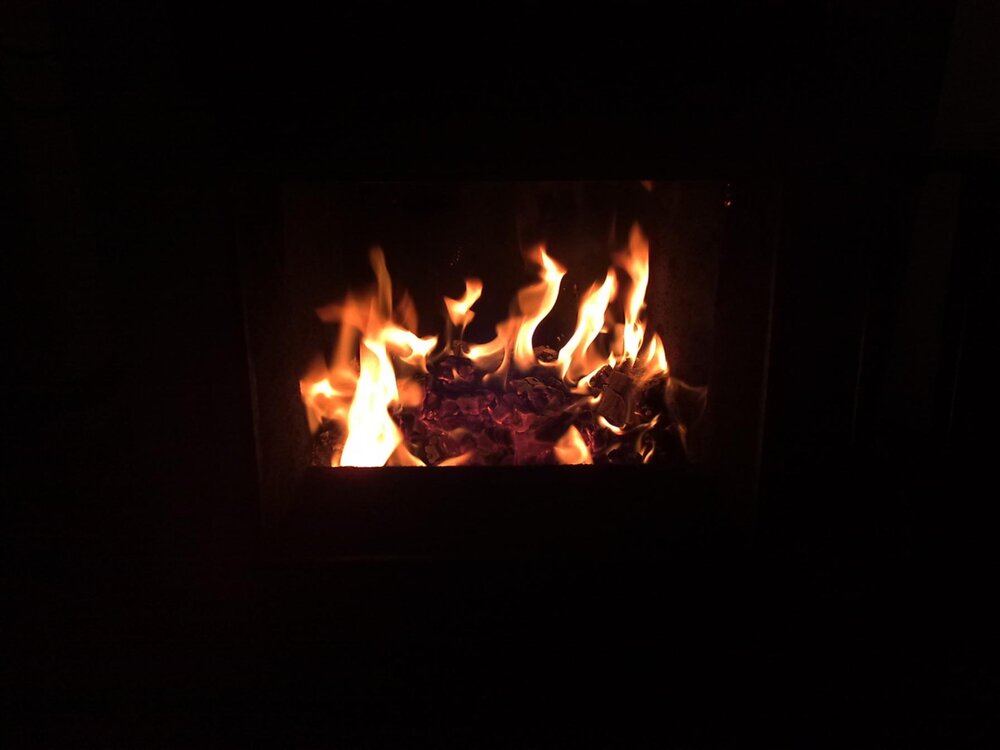

ordy 02.12.2013 21:22 Zgłoś naruszenie Udostępnij Napisano 2 Grudnia 2013 (edytowane) Napiszę cosik o swoich postępach w spalaniu Marcela. (w jubileusz 700-setnej strony forum !) Ze względu na powoli obniżające się temp. na zewnątrz, zaistniała potrzeba zwiększenia jednorazowego zasypu. Na obecną jedną warstwę płytek szamotowych zamocowaną na zaprawie szamotowej - położyłem luźno kolejną warstwę tylko po bokach. To znaczy po całej cegle i pół na jednym i drugim boku, tak z lekkim luzem pod samą ściankę tylną. Warstwa zasypu zwiększyła się z 12 cm na 23 cm. Powierzchnia paleniska to ok. 21 cm x 24 cm. Wchodzi spokojnie 12kg węgla a nawet trochę więcej. Próby robiłem na weekendzie, przy małym zasypie (6 kg) i większym (12kg): Przy małym zasypie (6kg) w porównaniu do poprzedniej konfiguracji (bez tych górnych cegieł) - teraz o wiele jest wyższa temp paleniska i spalin. Wczesniej palenisko było studzone od góry od zimnych ścianek kotła, teraz wyżej jest dużo cieplej. Nie zauważyłem szybszego odgazowania węgla, natomiast spalanie koksu to czysta poezja przy tym samym uchyleniu PG (ok 4-5mm) podczas całego cyklu palenia - spalanie koksu zachodzi bardziej intensywnie - temp wody dochodzi do zadanej (75 temp zadana + pare stopni przeciaga), PG odcina miarkownik MCI, bez niego zagotowało by wodę. To samo jest przy większym zasypie (12kg). Temp spalin wysoka 180* przy 60* wody. Przy spalaniu koksu temp rośnie w oczach Moc tego diabelskiego Marcela jest nieokiełznana. ----------------------------------------------------------------------- A teraz jak sobię radzę z tym Marcelem, sterownik ustawiam na 75* temp zadana, to nie znaczy że dojdzie do tej temp przy odgazowywaniu - właśnie o to chodzi by nie doszło i nie zamknęło klapki PG. Histereza miarkownika to +/- 2 stopnie czyli kocioł musiał by uzyskać dopiero 78* aby zamknął PG. Temp wody przy odgazowaniu wacha się pomiędzy 58 - 68*. Po odgazowaniu lekko spada 55 - 60. Potem spalanie koksu od 60 do góry aż do odcięcia klapki PG. I tak w kółko - otwiera i zamyka PG aż się cały spali. Temperatura dochodzi do 80*. W domu sauna 26*, żona się rozbiera Oczywiście nie palę tak 24h tylko przepalam raz dziennie. Przy 6kg zasypie - stałopalność 5h. Przy 12kg - ok 10h. Kocioł w środku jasny, widać wysoka temp szamotu sprzyja dobremu spalaniu Marcelka W końcu komin po 4 latach kiszenia kondensatu zasłużył sobie na wygrzewanie. ----------------------------------------------------------------- Jeszcze słów kilka o MCI. Polecam ten miarkownik do spalania "od góry". W moim przypadku działa wspólnie ze zwykłym sterownikiem dmuchawy (bez PID), ale jest regulacja stopni mocy dmuchawy skokowo od 1 do 9. W moim przypadku ustawiłem na 4, dodatkowa regulacja na śrubie rzymskiej uchylenia PG. Miarkownik w tym przypadku steruje dwustanowo - ale w zupełności spełnia swoje zadanie - od rozpalania, poprzez odgazowywanie do spalania koksu włącznie, na końcu oczywiście zamyka klapę PG (poniżej 40*). Nie ma problemów że otwiera za bardzo PG lub wychładza kocioł po zakończeniu palenia - jak przy zwykłym analogowym miarkowniku (nie trzeba tez odpinać łańcuszka przy rozpalaniu, ustawiać stałej szczeliny na śrubie i innych kombinacji) Linka miarkownika nawinięta na mniejszą średnicę wałka - uważam to za lepsze rozwiązanie, klapka nie wykonuje gwałtownych skokowych ruchów (przy zmieniających się parametrach w sieci 230V), miarkownik pracuje na większym odchyleniu kątowym (ok 90 stopni), klapkę PG dociążyłem, zamyka się w przypadku zaniku prądu w sieci. Podobno w nowej wersji miarkownika (v3) będzie mozliwość regulacji "zakresu" pracy miarkownika poprzez zaprogramowanie go. A teraz fotki: 1.kocioł z miarkownikiem MCI, sterownikiem i wyświetlaczem temp spalin. 2.dolna warstwa cegieł na zaprawie szamotowej 3.górna warstwa cegieł położona luźno. 4. odgazowywanie węgla 5. spalanie koksu - czyli to co tygryski lubią najbardziej Edytowane 2 Grudnia 2013 przez ordy Cytuj Odnośnik do komentarza Udostępnij na innych stronach Więcej opcji udostępniania
