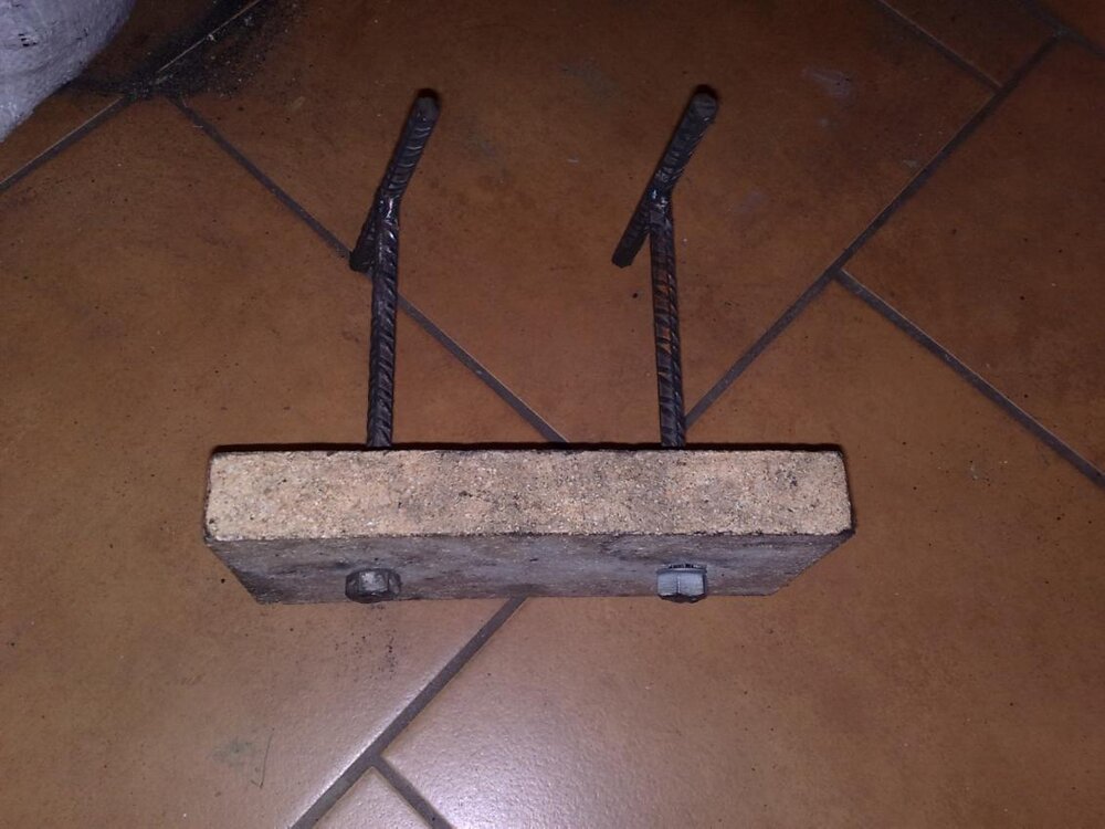

Myjk 05.12.2013 07:57 Zgłoś naruszenie Udostępnij Napisano 5 Grudnia 2013 ordy, po wczorajszej wizycie w kotłowni stwierdziłem, że jednak ten szamot, pomimo zmniejszenia komory, powoduje nie tylko nadmierne kopcenie ale też spadek stałopalności. Wyciągnąłem zatem znowu wszystkie cegły i przetestowałem patent z płytką szamotową położoną na zasyp pod rozpałkę a podłożoną bezpośrednio pod wylot KPW. Spaliło się spokojniej i czyściej, aczkolwiek przez to że powietrze było rozbijane o płytkę na boki więcej pracowało PG i pełen zasyp (~22kg) rozpalił się już po 5h. Deflektor z płytki spowodował, że piec, po dodaniu PW, nie reagował tak nerwowo skokiem w górę temperatury spalin, jak bez deflektora. Cytuj Odnośnik do komentarza Udostępnij na innych stronach Więcej opcji udostępniania

ordy 05.12.2013 09:05 Zgłoś naruszenie Udostępnij Napisano 5 Grudnia 2013 ordy, po wczorajszej wizycie w kotłowni stwierdziłem, że jednak ten szamot, pomimo zmniejszenia komory, powoduje nie tylko nadmierne kopcenie ale też spadek stałopalności. Wyciągnąłem zatem znowu wszystkie cegły i przetestowałem patent z płytką szamotową położoną na zasyp pod rozpałkę a podłożoną bezpośrednio pod wylot KPW. Spaliło się spokojniej i czyściej, aczkolwiek przez to że powietrze było rozbijane o płytkę na boki więcej pracowało PG i pełen zasyp (~22kg) rozpalił się już po 5h. Deflektor z płytki spowodował, że piec, po dodaniu PW, nie reagował tak nerwowo skokiem w górę temperatury spalin, jak bez deflektora. Szamot niestety nie jest jedynym "lekarstwem" na wszystkie problemy związane z górnym paleniem. Powoduje on wysoką temperaturę paleniska, a przez to szybsze gazowanie węgla (zwłaszcza przy ściankach rozgrzanego szamotu). W moim przypadku w spalaniu Marcela szamot pomógł, z racji że zmniejszyła się powierzchnia gazowanego węgla oraz zwiększyła się temperatura paleniska, gazuje intensywnie z szamotem ale bez szamotu też tak gazował, jedynie teraz wyższa temp paleniska powoduje lepsze spalanie gazów i koksu (jasno-szary wymiennik po zakończonym paleniu). Wcześniej były czarne farfocle i pełno sadzy. Zrób testy z takim deflektorem zawieszonym nad paleniskiem: zrobiłem taki deflektorek z jednej płytki szamotowej, ale nie miałem czasu przetestować go. Może trochę przeszkadzać w załadunku. Im niżej będzie nad zasypem tym lepiej (10-15cm). U mnie zawieszony jest na rurach opłomkowych za pomocą dwóch prętów fi10. Cytuj Odnośnik do komentarza Udostępnij na innych stronach Więcej opcji udostępniania

Myjk 05.12.2013 09:33 Zgłoś naruszenie Udostępnij Napisano 5 Grudnia 2013 ordy, ale taki patent to zdaje się do dopalania. U mnie problemem jest zbyt dobrze skierowane PW w zasyp, co udowodniła płytka na zasypie. Zatem muszę zrobić deflektor na końcówce KPW aby mi krateru nie wypalało. Ale rozważę i dopalacz. A o co chodzi z tym rusztem pionowym? Gdzie to co to? Nie wiem jak to uszczelnić. Jak sama nazwa mówi, chodzi o "ruszt" położony pionowo przy spodzie paleniska. Poziomy to ten, na który wrzucasz paliwo. Cytuj Odnośnik do komentarza Udostępnij na innych stronach Więcej opcji udostępniania
