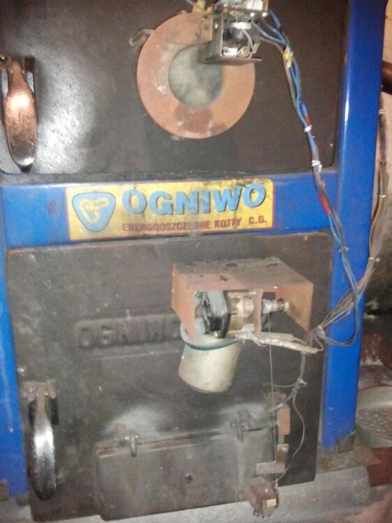

Tob 10.12.2013 21:43 Zgłoś naruszenie Udostępnij Napisano 10 Grudnia 2013 Myjk, Mnie tą klapką PW przemieszcza fragment napędu tacki CD, a sygnał jest od napędu klapki PG, po prostu brak już było wyjścia na sterowniku stąd taka hybryda. Nie do końca w zgodzie ze sztuką palenia ale można to zmienić. Na zdjęciu trochę chyba widać. Cytuj Odnośnik do komentarza Udostępnij na innych stronach Więcej opcji udostępniania
