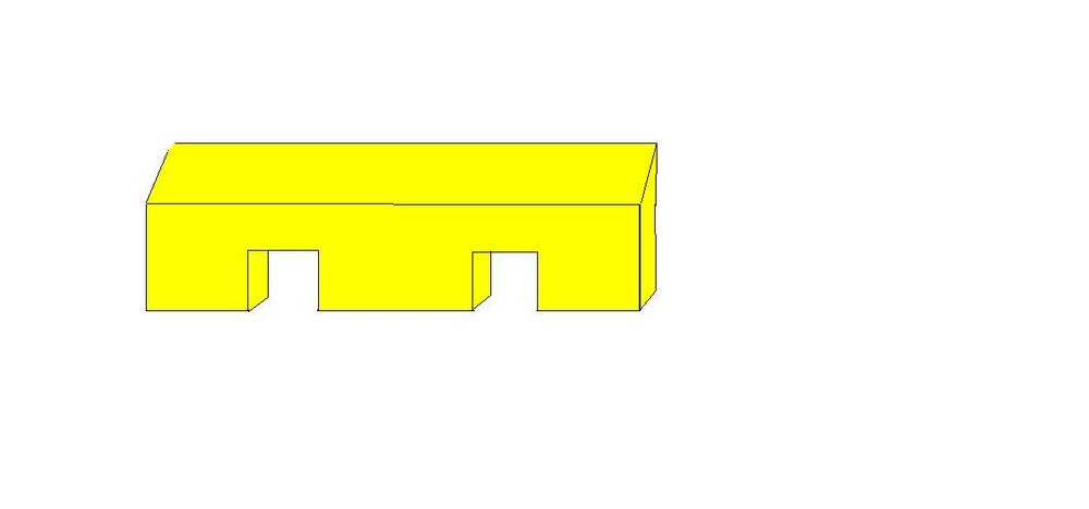

Mario19691 07.01.2014 16:36 Zgłoś naruszenie Udostępnij Napisano 7 Stycznia 2014 (edytowane) Witam, ja skończyłem już z eksperymentami. Nie udało mi się jedynie dopalić koksików z Węgla Marcel. Po ostatnim paleniu zostało ich aż 75 dkg i podobnie było do tej pory. Palenisko obłożone cegłą szamotową w kształcie litery L z podwójnym daszkiem szamotowym w sumie 11 cegieł połówek. Wymiary paleniska szer.18 gł.22 wysokość 21 (niecałe 8,5 litra). Załadunek 5,5 kg węgla i ok 70 dkg koksików. Jako że wcześniej za szybko mi odgazowywało i był mały dymek, więc zasyp został ułożony następująco: Kartonik na 3/5 rusztu, ok 7-8 cm węgla, kartonik na 3/5, 7-9 cm węgla, kartonik i na wierzch koksiki z poprzedniego palenia, i 0,6 kg rozpałki na koniec palenia dorzuciłem lipny klocek widocznie mało wysuszony bo wymiennik rano suchy ale szklisty. Przez czas koksowania (ok 3,5 -4 godzin) klapka popielnika uchylona na grubość zapałki, a KPW Max. PO odgazowaniu 4,5h miarkownik na 50 st.C Wynik: w fazie rozpalana jakieś tam obłoczki pary. W fazie koksowania wyglądało tak samo (zdjęcie). Po 5 godzinach absolutnie nic. Rozpaliłem ok 12 przy temp zew.11. O 12.20 włączyła się pompa nastawiona na ok 40stC Temperatury wahała się w czasie odgazowywania od 43-52. Nie wiem o której tak naprawdę wygasło bo o 23.30 było 48 na kotle i dorzucałem tego kloka, którym nomen- omen zapaprałem sobie wymiennik. Paliło się nie mniej niż 12 godzin ( zawyżając o to drewno 0,48 kg/h i bez znania czasu wyłączenie się pompy:D myślę, że działała co najmniej do 0,40 ), po paleniu pozostało 75 dkg koksików, a w lokum właśnie o 23.30 od 22-28 st C. Teraz tj 17.00 w chałupie 19-23 nowy wkład 5,2 kg węgla i 80 dkg koksu przygotowane do odpalenia (zdjęcie). Pytanie jak dopalać koksiki stosunek PG/PW ? Pozdrawiam Mariusz Edytowane 7 Stycznia 2014 przez Mario1969/1 Cytuj Odnośnik do komentarza Udostępnij na innych stronach Więcej opcji udostępniania
ordy 07.01.2014 18:05 Zgłoś naruszenie Udostępnij Napisano 7 Stycznia 2014 (edytowane) Mario, u siebie mam palenisko obłożone z płytek (3cm) szamotowych z trzech stron. U mnie to pomogło dopalać koksiki. Wcześniej zostawało sporo tego. Szamot podwyższa skutecznie temp. paleniska, najlepiej jak jest z trzech stron. Oczywiście chodzi o spalanie koksu bo w kwestii gazowania węgla może przynosić niepożądany efekt. Oprócz szamotu, koksiki potrzebują nadmiaru PG, czyli można bardziej odchylić klapkę (u siebie mam śrubę rzymską), czasem ustawiam takie średnie uchylenie klapki PG aby nie ingerować w kocioł. Koksiki nie lubią przymykania klapy PG, po prostu mogą się już na tyle ponownie nie "obudzić" i nie uzyskasz z nich już tej energii. Taka natura koksu. P.S też palę Marcelem, ach... zachciało mi się dobrego węgla . Z silnym gazowaniem radzę sobie dając więcej kartonów "z biedronki" na rozpałkę i sypię 1/4 szklanki popiołu na górę zasypu. Spowalnia to gazowanie, temp spalin zmniejsza się do 120* a nie jak wcześniej 180* przy gazowniu. edit: dodam jeszcze że mam ruszt wodny, ale "nie taki diabeł straszny jakim go malują" ruszt wodny w ogóle nie przeszkadza a powiem śmiało że pomaga odprowadzać ciepło z rozpalonego czerwonego koksu, aż woda syczy u dołu kotła. W pewnym stopniu rekompensuje zasłonięte ścianki kotła. Edytowane 7 Stycznia 2014 przez ordy Cytuj Odnośnik do komentarza Udostępnij na innych stronach Więcej opcji udostępniania
