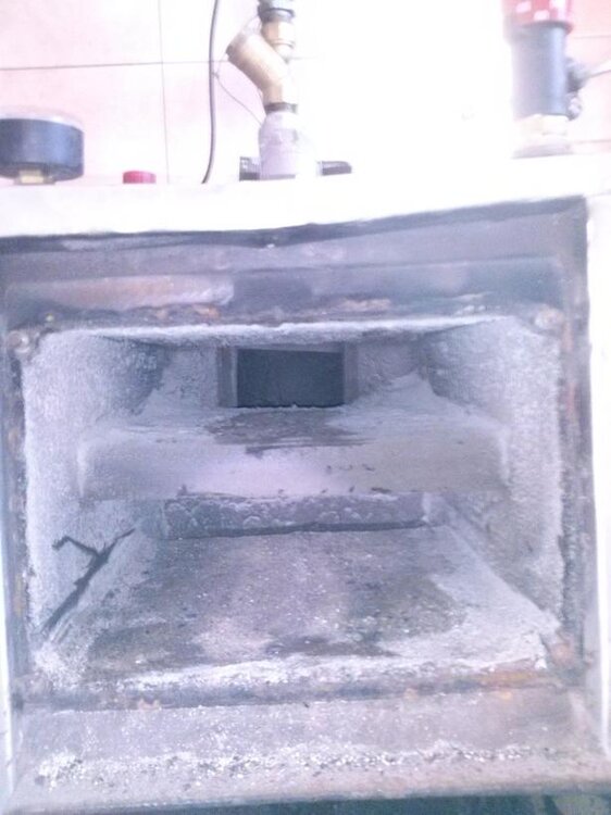

marnajola 24.01.2014 13:37 Zgłoś naruszenie Udostępnij Napisano 24 Stycznia 2014 (edytowane) Dikij.Petia;6329932]DS Proszę podać rozmiary rusztu(ta część do wiszącego wymiennika), rysunek : wysokość od rusztu do drzwiczek zasypowych, - wysokosc od rusztu do dołu drzwiczek zasypowych 38cm + wys. drzwiczek 20cm wysokość prześwitu od rusztu do wiszącego wymiennika(to miejsce gdzie wlatuję płomień), - chyba 10cm, pisze chyba , bo tak nabazgrałam na kartce , ze albo 10albo 16cm , ale raczej 10cm czy ruszt idzie do tylnej ściany, czy kończy się przed wiszącym wymiennikiem(chodzi o otwory przez które zsypuje się popiół), zaznaczyłam na rus wyżej te otwory koncza sie 4 cm przed wymienikiem jak wygląda ta część rusztu za wiszącym wymiennikiem.- rys: Jaką powierzchnie ten kocioł ogrzewa. dom 138m2 Wtedy można coś doradzić. I dobrze by jeszcze zdjęcia przez drzwiczki zasypowe i dolne. Bo możliwe, że w wiszącym wymienniku są różne "cudowne otwory", które by należało zaślepic - raczej nei ma otworów jakies zdjęcia: zdjecie przez drzwiczki , gdzie czysci si ekocioł: zdjecie przez dzrwiczki zasypowe: i tutaj zdjecie , gdzie widac szczelinę u góry wymiennika: czy ten kociol to DS?? jak palic, zeby nie podkładac co 3 -3,5h? czy czopuch ma bys otwarty czy zamkniety? czytałam, ze w GS otwary, ale u mnie jak całkowicie otworze to wydaje mi sie , ze krócej wszytsko sie pali?? dziekuje za porady Edytowane 24 Stycznia 2014 przez marnajola Cytuj Odnośnik do komentarza Udostępnij na innych stronach Więcej opcji udostępniania

soplix 24.01.2014 20:42 Zgłoś naruszenie Udostępnij Napisano 24 Stycznia 2014 Marnajola przez ta szparke to ci sie caly opał rozpala ja mam podonny piec szparke zamurowalem cegla szamotowa i zaprawą Cytuj Odnośnik do komentarza Udostępnij na innych stronach Więcej opcji udostępniania

Dikij.Petia 24.01.2014 22:33 Zgłoś naruszenie Udostępnij Napisano 24 Stycznia 2014 (edytowane) DS chyba 10cm, pisze chyba , bo tak nabazgrałam na kartce , ze albo 10albo 16cm , ale raczej 10cm[/b] Ten rozmiar jest bardzo ważny, proszę zmierzyć dokładnie. czy ten kociol to DS?? Tak , DS jak palic, zeby nie podkładac co 3 -3,5h? W DS rozpala się, zasypuję się węgla ma maxa, ile wejdzie, jak cały zasyp na 90% wypali się, to trzeba usunąć popiół, żar przesunąć przed wiszącym wymiennikiem i znowu zasypać pełny kocioł węgla. Ale żeby to dobrze pracowało, trzeba dopasować rozmiar rusztu, do zapotrzebowania budynku na ciepło. Na tej stronie można wyliczyć jaka ma być moc kotła http://cieplowlasciwie.pl/start jak będziemy to wiedzieć, wtedy trzeba będzie zmniejszyć palenisko szamotem. czy czopuch ma bys otwarty czy zamkniety? czytałam, ze w GS otwary, ale u mnie jak całkowicie otworze to wydaje mi sie , ze krócej wszytsko sie pali?? Ma być otwarty, wszystko dozuję się miarkownikiem przez klapę popielnika, tylko trzeba wyregulować, żeby nie otwierało się za bardzo. Edytowane 25 Stycznia 2014 przez Dikij.Petia Cytuj Odnośnik do komentarza Udostępnij na innych stronach Więcej opcji udostępniania

soplix 24.01.2014 23:04 Zgłoś naruszenie Udostępnij Napisano 24 Stycznia 2014 Ten rozmiar jest bardzo ważny, proszę zmierzyć dokładnie. Tak , DS W DS rozpala się, zasypuję się węgla ma maxa, ile wejdzie, jak cały zasyp na 90% wypali się, to trzeba usunąć popiół, żar przesunąć przed wiszącym wymiennikiem i znowu zasypać pełny kocioł węgla. Ale żeby to dobrze pracowało, trzeba dopasować rozmiar rusztu, do zapotrzebowania budynku na ciepło. Na tej stronie można wyliczyć jaka ma być moc kotła http://cieplowlasciwie.pl/start jak będziemy to wiedzieć, wtedy trzeba będzie zmniejszyć palenisko szamotem. Ma być otwarty, wszystko dozuję się miarkownikiem przez klapę popielnika, tylko trzeba wyregulować, żeby nie otwierało się za bardzo. O co chodzi z tym zmnirjszeniem ruszt ? Cytuj Odnośnik do komentarza Udostępnij na innych stronach Więcej opcji udostępniania
soplix 24.01.2014 23:05 Zgłoś naruszenie Udostępnij Napisano 24 Stycznia 2014 Jeszcze ona ma tą szczeline nietrzeba jej zamurować Cytuj Odnośnik do komentarza Udostępnij na innych stronach Więcej opcji udostępniania
rafaltd 25.01.2014 09:04 Zgłoś naruszenie Udostępnij Napisano 25 Stycznia 2014 Użytkowałem takiego olsztyniaka przez 15 lat. Pierwsze 11 lat palone typowo na smroda. Ostatnie 4 lata od góry. Żeby palić od góry trzeba zaślepić tył tego rusztu szamotem. Popracować nad PW, zaślepić ruszt pionowy i można palić. Ja miałem na 140 m2 ocieplonego mieszkania - 14 kW i po zmniejszeniu rusztu nie robił wrażenia za dużego. Obecnie stoi w szopie i czeka na złom (chociaż jest całkowicie sprawny), doczekał się tylko następcę z dolnym spalaniem. Cytuj Odnośnik do komentarza Udostępnij na innych stronach Więcej opcji udostępniania
