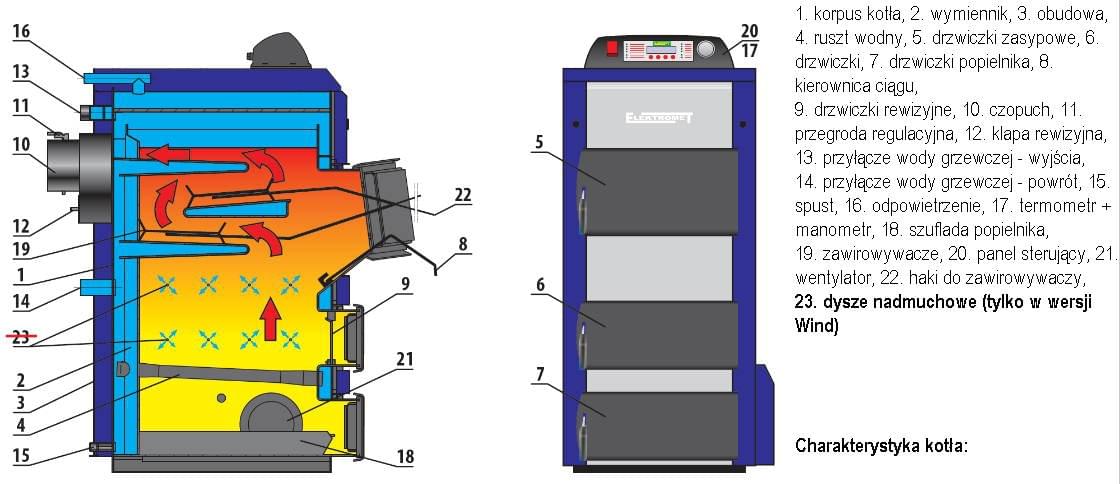

QIM 28.01.2014 11:34 Zgłoś naruszenie Udostępnij Napisano 28 Stycznia 2014 --> DefenderCzy to przekrój Twojego kotła? http://images65.fotosik.pl/599/cf42215fadb4144dmed.jpghttp://images63.fotosik.pl/598/70438be7f4daa0e7med.jpg Cytuj Odnośnik do komentarza Udostępnij na innych stronach Więcej opcji udostępniania
defender 28.01.2014 11:42 Zgłoś naruszenie Udostępnij Napisano 28 Stycznia 2014 --> Defender Czy to przekrój Twojego kotła? http://images65.fotosik.pl/599/cf42215fadb4144dmed.jpg http://images63.fotosik.pl/598/70438be7f4daa0e7med.jpg tak, to mój piec Cytuj Odnośnik do komentarza Udostępnij na innych stronach Więcej opcji udostępniania
Myjk 28.01.2014 11:44 Zgłoś naruszenie Udostępnij Napisano 28 Stycznia 2014 (edytowane) Jak zamknę PW to gaśnie i mam cały piec niespalonego koksu i temperatura spada. Czyli masz przedmuch PG poza zasypem. Edit, widzę tam jakieś dysze nadmuchowe (w wersji Wietrznej).... Edytowane 28 Stycznia 2014 przez Myjk Cytuj Odnośnik do komentarza Udostępnij na innych stronach Więcej opcji udostępniania

defender 28.01.2014 11:48 Zgłoś naruszenie Udostępnij Napisano 28 Stycznia 2014 Żadnych dyszy nadmuchowych nie kojarze w piecu, bo to nie jets wersja wind tylko solei. Czyli ten numer 23 na obrazku. Cytuj Odnośnik do komentarza Udostępnij na innych stronach Więcej opcji udostępniania
QIM 28.01.2014 11:55 Zgłoś naruszenie Udostępnij Napisano 28 Stycznia 2014 (edytowane) 1. Czy masz blachę oznaczoną nr 8?2. Czy występują otwory (dysze nadmuchowe) nr 23? znaczy pod warstwą smoły mogą się ukrywać. Edytowane 28 Stycznia 2014 przez QIM Cytuj Odnośnik do komentarza Udostępnij na innych stronach Więcej opcji udostępniania
Myjk 28.01.2014 11:58 Zgłoś naruszenie Udostępnij Napisano 28 Stycznia 2014 (edytowane) PG mam na drzwiczakch zasypowych (tych na samej górze), po prostu tak jak na filmie instruktażowym dopuszczam tamtędy powietrze. Coś pomieszałeś. PW (Powietrze Wtórne), służy dopalaniu gazów i znajduje się w drzwiczkach zasypowych (5). PG (Powietrze Główne) powinno iść z drzwiczek Popielnika (7). Albo ogólnie rzecz ujmując, poniżej zasypu. Edytowane 28 Stycznia 2014 przez Myjk Cytuj Odnośnik do komentarza Udostępnij na innych stronach Więcej opcji udostępniania
QIM 28.01.2014 12:07 Zgłoś naruszenie Udostępnij Napisano 28 Stycznia 2014 Ale trzaskacie te posty! --> Defender Jeśli jest w kotle element oznaczony nr 8, rozszczelnianie drzwiczek zasypowych gó...o daje, co najwyżej spaliny rozcieńczy.Jeśli nie ma elementu nr 8 - wymiennik skraca się do jednej półki - kiepska sprawność Cytuj Odnośnik do komentarza Udostępnij na innych stronach Więcej opcji udostępniania

Myjk 28.01.2014 12:35 Zgłoś naruszenie Udostępnij Napisano 28 Stycznia 2014 Jeśli jest w kotle element oznaczony nr 8, rozszczelnianie drzwiczek zasypowych gó...o daje, co najwyżej spaliny rozcieńczy. Jeśli nie ma elementu nr 8 - wymiennik skraca się do jednej półki - kiepska sprawność http://forum.muratordom.pl/showthread.php?100061-Ekonomiczne-spalanie-w%C4%99gla-kamiennego&p=5680043&viewfull=1#post5680043 Cytuj Odnośnik do komentarza Udostępnij na innych stronach Więcej opcji udostępniania
