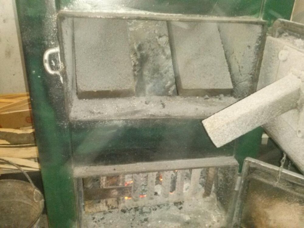

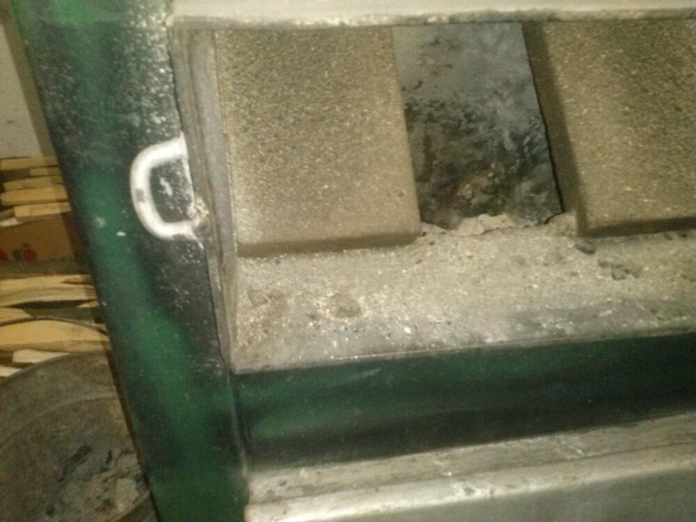

camel1 30.01.2014 12:06 Zgłoś naruszenie Udostępnij Napisano 30 Stycznia 2014 (edytowane) GS No to może ja z innej "beczki". Dzięki Kolegom Last Rico, Myjk i wielu innym, których również pozdrawiam:D To są te dwie cegiełki szamotowe dzięki którym u mnie pali się fajnie. To jest zdjęcie z kończenia się palenia wsadu z dnia poprzedniego! Rozpaliłem dzisiaj około 8,30, przy temp. na kotle 30 stopni C.Uważam,że to zmniejszenie powierzchni odpływu spalin z kotła dało widoczną, no i wymierną korzyść w postaci braku dymu z komina. To już po rozpaleniu ok 1h. Może dla niektórych z nas (zabieganych), rozpalanie wiąże się z długą pracą--tutaj zwykły palnik do lutowania na gaz propan-butan zasilany ze zwykłej małej butli turystycznejPozdrawiam serdecznie Edytowane 10 Lutego 2014 przez camel1 Cytuj Odnośnik do komentarza Udostępnij na innych stronach Więcej opcji udostępniania

rybniczanin 30.01.2014 15:13 Zgłoś naruszenie Udostępnij Napisano 30 Stycznia 2014 Jak to możliwe , że na wyjściu komina masz więcej jak na wyjściu czopucha ? Powinno być na odwrót. @zeluzg przeczytaj jeszcze raz to co zacytowałeś. Wyjście z kotła to chyba chodzi o czopuch;) @camel1 czy dobrze widzę że masz drzwiczki zespolone rusztu pionowego z popielnikiem? Masz tam uszczelnienie miedzy nimi? Jeśli nie to uszczelnij ruszt pionowy. Cytuj Odnośnik do komentarza Udostępnij na innych stronach Więcej opcji udostępniania

camel1 30.01.2014 20:09 Zgłoś naruszenie Udostępnij Napisano 30 Stycznia 2014 (edytowane) Jeszcze raz ja. Żeby nie być gołosłownym, chciałem wrzucić krótki filmik,;..ale to przerosło moje umiejętności:( Więc przed chwilą zrobiłem kilka zdjęć. Pali się od rana Dzięki wzrostowi temp. na zewnątrz dzisiaj już nie będę rozpalał od nowa. Mam w domu 19,4 stopniaC, a na powrocie z podłogówki 39 C. To nie jest tyle, co poniektórzy piszą;" u mnie temp. w domu zaczyna się od 22-> ?? st.C ". U mnie jest normalnie...ale to ja tak myślę. Pozdrawiam:yes: Edytowane 30 Stycznia 2014 przez camel1 Cytuj Odnośnik do komentarza Udostępnij na innych stronach Więcej opcji udostępniania
camel1 30.01.2014 21:38 Zgłoś naruszenie Udostępnij Napisano 30 Stycznia 2014 (edytowane) [quote= @camel1 czy dobrze widzę że masz drzwiczki zespolone rusztu pionowego z popielnikiem? Masz tam uszczelnienie miedzy nimi? Jeśli nie to uszczelnij ruszt pionowy. Ja to widzisz zrobiłem już dawno. Ale ponieważ nie chciało mi się kombinować z blachami(to jednak jest trochę czasu i pracy) To po prostu w uszczelnieniu dolnych drzwiczek, tych o które pytasz założyłem wełny mineralnej...na tyle, że odgradza ona dopływ powietrza PG do rusztu pionowego. Czyli wpada ono tylko przez miarkownik ciągu do popielnika.Nie wiem jak to można wykonać w innych kotłach, ale w moim starym SAS-ie się sprawdza.a jescze oprócz tego dociepliłem drzwiczki. I tutaj (na tym zwróceniu mi uwagi) widać, co ktoś z tego forum wyciągnął Dzięki kolego rybniczanin . Edytowane 30 Stycznia 2014 przez camel1 Cytuj Odnośnik do komentarza Udostępnij na innych stronach Więcej opcji udostępniania
