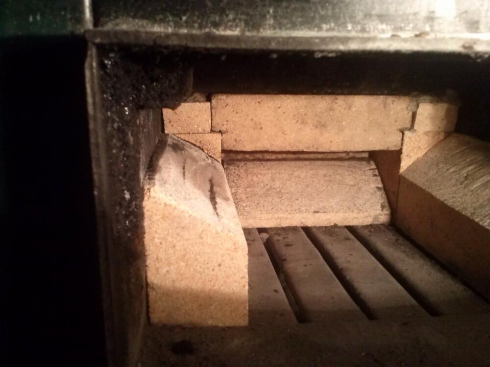

camel1 15.02.2014 22:54 Zgłoś naruszenie Udostępnij Napisano 15 Lutego 2014 GS Nie rozumiem po co się kłócić. Jedni palą systemem DS- są zadowoleni! Drudzy systemem GS- są zadowoleni! No to po co się przepychać, jaki system jest lepszy Przecież na tym forum chodzi o to, jak najekonomiczniej (również najekologiczniej) spalać węgiel na potrzeby ogrzewania naszych domków. A,że są kotły takie i takie, to używajmy ich "z głową". Żeby nie być gołosłownym; w przypadku mojego kotła z wiszącym wymiennikiem SAS. Po kilku dniach palenia od góry (od kiedy przeczytałem kilka pierwszych stron 12.2013) spróbowałem również palenia jak w DS; oto zdjęcia palnika, który wykonałem: Teraz widok z góry poprzez wyczystkę: Paliło się naprawdę fajnie.Ale..na drugi dzień po wypłynięciu z drzwiczek zasypowych smoły powiedziałem NIE. Jednak jeszcze raz spróbowałem po zrobieniu małego prześwitu nad wymiennikiem wiszącym; lepiej, ale jednak , jak widać w nagłówku nad moim postem nie podobała mi się ta smoła w komorze zasypowej. Dlatego jestem pełen podziwu dla Dikij.Petia, że potrafi w taki sposób jak to pokazuje palić w kotle DS. Nie ma tutaj żadnej ściemy, a smoła musi być i trudno. Jednak lysy1lnakręcił również kilka filmów, które pokazują ja pali się w kotle GS. Jestem również pełen uznania! I dlatego nie potępiając, ani nie wywyższając różnych metod spalania pozwólcie nowym kolegom spróbować i ewentualnie doradzić, ale nie krytykujmy siebie nawzajem. Pozdrawiam Cytuj Odnośnik do komentarza Udostępnij na innych stronach Więcej opcji udostępniania
jacbelfer 15.02.2014 22:59 Zgłoś naruszenie Udostępnij Napisano 15 Lutego 2014 (edytowane) Masz rację- nie ma sensu, bo każdy zostanie przy swoim. W komorze zasypowej w GS ta smoła jest i będzie.Ja mam tzw.brudną piwnicę i mi to nie przeszkadza, że w kotle brudno.Pamiętam DS i było czysto, ale w moim kotle spalanie nie miało nic wspólnego z ekologią. camel1Gdzie Ty tam PW dawałeś ?Te cegły po bokach to źle......Lepiej wyciąć z cegiełek takie kliny na wysokość 3-4 cm.Na tak dużych (60 st) skosach opał będzie wisiał- nawet jak będzie to węgiel płomienny.Miałeś za dużą moc, że ograniczałeś ? Jeżeli chciałeś uzyskać większą temp. na ruszcie- to bez sensu. Powierzchnia rusztu determinuje moc kotła. Pewnie dużo razy byłeś w piwnicy- prawda ? Edytowane 15 Lutego 2014 przez jacbelfer Cytuj Odnośnik do komentarza Udostępnij na innych stronach Więcej opcji udostępniania

camel1 15.02.2014 23:31 Zgłoś naruszenie Udostępnij Napisano 15 Lutego 2014 Masz rację- nie ma sensu, bo każdy zostanie przy swoim. camel1 Gdzie Ty tam PW dawałeś ? Te cegły po bokach to źle...... Lepiej wyciąć z cegiełek takie kliny na wysokość 3-4 cm. Na tak dużych (60 st) skosach opał będzie wisiał- nawet jak będzie to węgiel płomienny. Miałeś za dużą moc, że ograniczałeś ? Jeżeli chciałeś uzyskać większą temp. na ruszcie- to bez sensu. Powierzchnia rusztu determinuje moc kotła. Pewnie dużo razy byłeś w piwnicy- prawda ? Napisałem, że spróbowałem palić, jak w DS, ale mi się to nie udało. Dlatego Was palących w ten sposób podziwiam! Bo ile razy w tym czasie byłem w piwnicy, (u mnie na szczęście jest to tylko 7 schodków) to nie policzę Ale jak piszę, to było po przeczytaniu kilku pierwszych stron tego wątku. Kocioł rzeczywiście trochę przewymiarowany 17kW na 140m2. Ale raczej chodziło mi wtedy o stworzenie takiego palnika ceramicznego. Dzisiaj widząc inne sposoby np; na kierowanie węgla w stronę palnika i inne kształty palników, może bym próbował, ale jednak chyba się już przyzwyczaiłem do GS. Jedna tylko rzecz mnie zastanawia; dlaczego przy poświęceniu tyle czasu na kręcenie filmów o spalaniu w kotłach nikt z Kolegów nie pokaże nam co wylatuje z kominów ? Cytuj Odnośnik do komentarza Udostępnij na innych stronach Więcej opcji udostępniania
